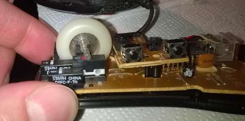

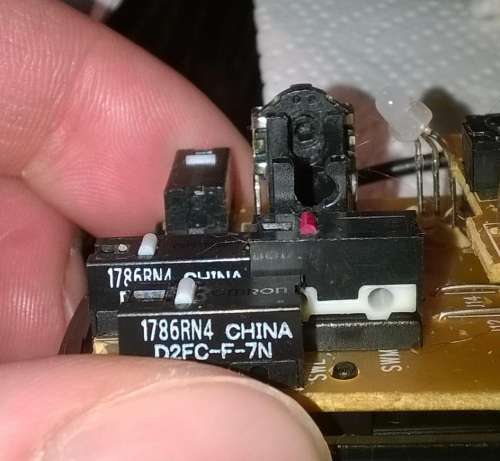

2001.04.17. a gyartasi datuma a bj58-nak amin most kerult a mikrokapcsolo az orok vadaszmezokre, napi 8 oras iraodai sajtnassolas elszenvedoje volt:- ) /persze mikrokapcsolo csere utan vissza az iparba/

p.s. nem talltam eger tribute totyikot
