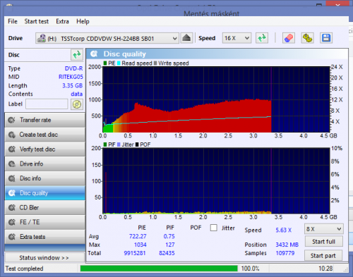

Daywalkerke
Legfrissebb tesztek a JVC PRO DVD-R 16x lemezre:
Samsung SH-224DB íróval 4x-es írással
Optiarc AD-7200A íróval 4x-es írással
Ahogy látható egyáltalán nem éri meg az árát sajnos ez a lemez, hiába pro.

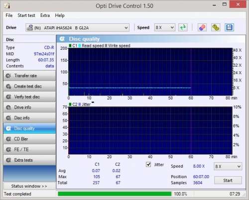

Az iHAS624B felmondta a szolgálatot. Helyette az iHAS124, vagy az iHAS324 lenne jobb teljes tesztre (PIE, PIF és Jitter)

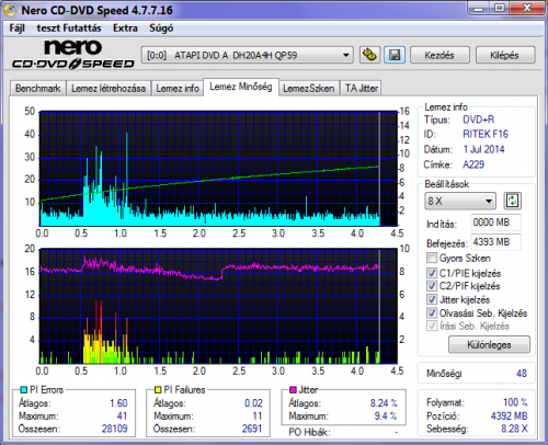

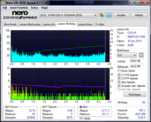

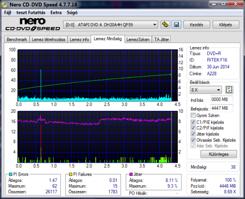

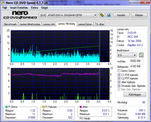

Sziasztok. A nemrég beszerzett Optiarc 7200s-hez rendeltem az itmedia-tól pár féle lemezt és leteszteltem. Sajnos siralmas eredmény jött ki. Szeretném megkérdezni a tapasztaltaktól, hogy ennek a lemez az oka, vagy az, hogy az író nem tudja a MID-nek megfelelő írást produkálni?
ImgBurn az író program.
Először egy Sony DVD-R (MBI 01RG40) 8x-an írva (ez még nem is lett olyan rossz)Aztán egy Sony DVD+R (MBIPG101 R05) 8x-an írva (ez nagyon nem ok-s, pedig egy 50-es gurigát vettem, gondolva, hogy a Sony íróba, Sony lemez csak jó lesz. Meg nem volt kisebb)
Aztán egy Philips DVD+R (CMC MAG M01) 8x-an írva. (ez egész szépen muzsikál)
Majd jött egy TDK DVD+R (RITEK F16) 8x-an írva. Ha nem lenne az a ronda tüske, akkor ez egész szép lenne.
Gondoltam, hátha csak rontott a lemez. Újra próbálkozás: (ez még rosszabb)
A Sony DVD+R (MBIPG101 R05)-t próbáltam 4x-es, 6x-os és 16x-os sebességgel is írni, de az eredmény hasonló lett.
A Verbatim DVD+R MCC 004 8x-osan hozza a szokásos formát:
Egy több mint 8 éve 4x-esen megírt lemeznél még jobb az értéke:
Egy 7 éves Plextor DVD+R (YUDEN000 T03) 4x-esen, meg szuper:
Tehát mit kell vennem a 7200S-hez, hogy jó legyen? Vagy mit csinálok rosszul?
