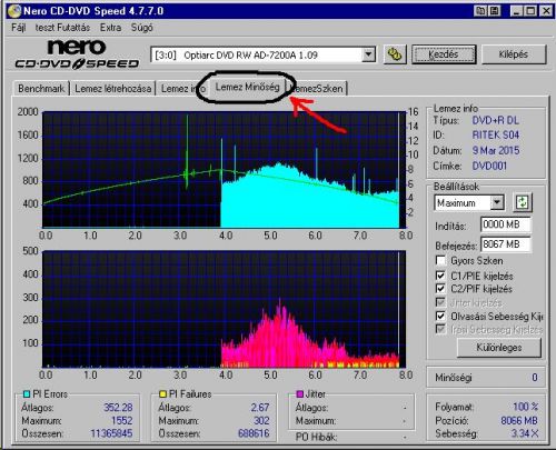

Ha nem alkamas rá az írója, akkor hogy sikerült elindítania a tesztet?
zozopapa68
-=RelakS=- #13795 üzenetére
Ez így van. Mivel az írója nem alkalmas a minőség tesztelésére így marad a Benchmark.
-=RelakS=-

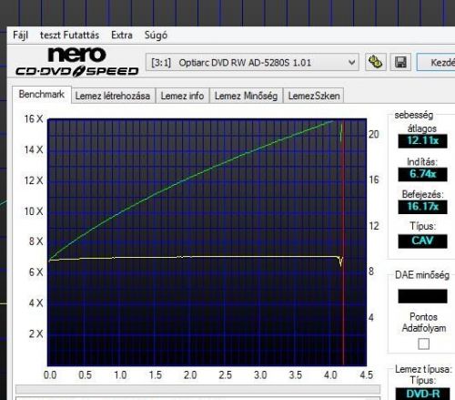

cocka
A sima Benchmark nem mond isten igazából semmit meg, csak mutat egy grafikont, hogy milyen sebességgel sikerült visszaolvasni, milyen volt a processzor terhelés, ilyesmik. A lemez minőség mond neked C1, C2, meg nemtommilyen hibákra vonatkozó adatokat.zozopapa68
Nekem az LG írók esetében a lemez minőség fül meg sem jelenik. A Pioneer írómnál megjelenik, viszont ha elindítom közli, hogy az író nem támogatja.Közben lehet, hogy leesett, mit is akarsz írni, viszont ahogy fentebb említettem, a két teszt kicsit más eredményt ad. Lehet, hogy a Benchmark még tutinak mutatja a lemezt, de a lemez minőség teszt már fetreng a hibajavításban. Tapasztalat, mert lemez minőségben két különböző eredményt adó lemezt simán olvasott vissza az író ugyanúgy benchmarkban.
cocka
zozopapa68 #13793 üzenetére
És mi a különbség a lemez minőség és a lemezscan között? Mert ha jól értem mindkettő csak visszaolvas és még kb. ugyanazokra a hibákra is keresnek rá C1, C2, PI stb.. errors.
zozopapa68
-=RelakS=- #13792 üzenetére
Én csak annyit szeretem volna mondani, hogy minőség ellenőrzésére nem alkalmas DVD-íróval a Nero Disc Speed Benchmark tesztel lehet ellenőrizni a megírt lemezt.
-=RelakS=-
De.
Beraksz egy már megírt lemezt, és megmondja, mennyire vacak.zozopapa68 arra a tesztre gondolhat, amikor egy üres lemezt beraksz, azt a program megírja, majd visszaolvassa, és ezzel következtet az írás minőségére. Elvileg.
zozopapa68
Mint ahogy említettem, az általad is bekarikázott minőség teszt nem fog lemezt írni. Azt a menüből lehet előcsalni. Hogy az írás után ezt a tesztet, vagy a sima visszaolvasás tesztet használja-e, azt már nem tudom. -
cocka
zozopapa68 #13789 üzenetére
És a lemez minőséges rész véletlenül nem egy visszaolvasással működő teszt?
Flashget
Mivel nem tesztképes az író, igen az
1. írásteszthez nem megfelelő az Optiarc 7200 (LiteOn vagy ezek klónjai Plextor, Asus és régebben a Plextor a saját progijával és az MTK chipes Samsungok jók, Jitter mérés kivételével a Kprobe2 progival))
2. megfelelő íróval is max. 8x sebességen tesztelünk, pontosabb eredményhez 4x sebességen.
3. tesztelés közben lehetőleg mást ne csináljunk közben a gépen. -

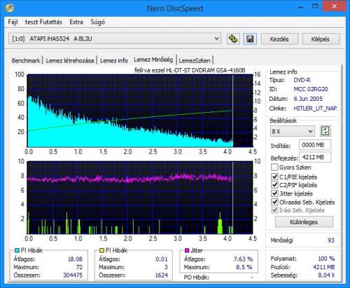

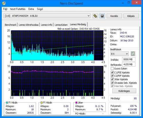

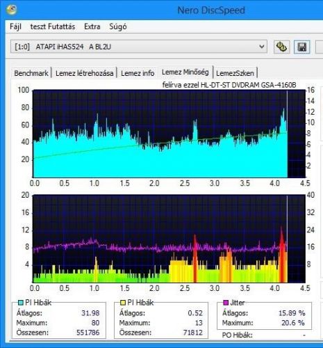

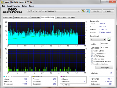

Régi lemezek közül párat leteszteltem, ez lett nálam a verbatim generációs teszt.
2005 évi lemez.
lg gsa 4081b / verbatim dvd+r color (YUDEN000 T01) / 4x írás2007 évi lemez.
pio 110d / verbatim dvd+r color (MCC004 000) / 6x írás2009 évi lemez.
nec 7241 / verbatim dvd+r color (MCC004 000) / 6x írás2011 évi lemez.
nec 7241 / verbatim dvd+r color (MCC004 000) / 6x írás / imgburn //2015 évi lemez.
nec 7241 / verbatim dvd+r color (MCC004 000) / 6x írás / imgburn //Azt hiszem önmagáért beszél.

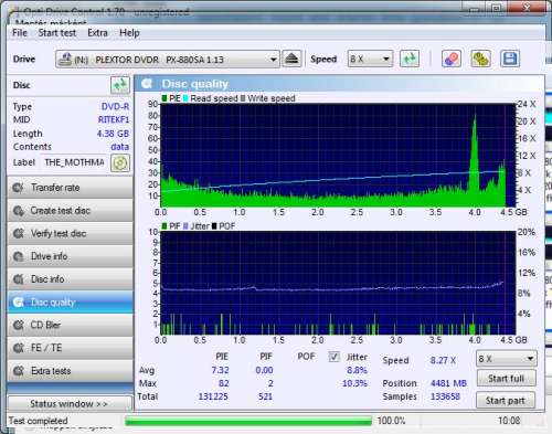

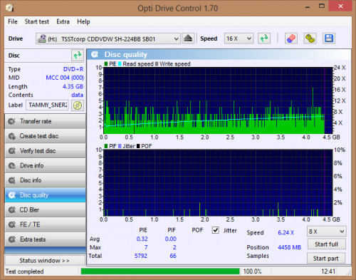

M107
Tegnap épp néztem mert volt egy kis időm, hogy adott egy 2011 (nem minőségi gyártású -R chinai verba 16X lemez.
3 meghajtó
Plex 712A Max 15000 kb/s
Samu 224BB 22000 kb/s a végén átlag 15000 kb/s felett
Pio 206D Max 12000 kb/s4X probáltam teljes kikapcs után hogy a memória is tiszta legyen . U.a az az eredmény, gondolom a Plex és a PIO 206D dvd esetén is Rip lockos, mint ahogy BD esetén igen ....
UI:
Egyébként a lemez hibátlanul olvasható akadás mentesen, 2011 januári írás.

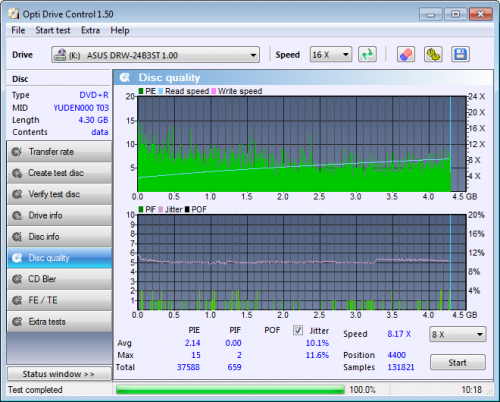

Lex Icon
karmacsila #13756 üzenetére
Ez több dologtól függ. Nekem pl. az indiai ilyen lett:
Viszont a taiwaniból írtam még. A másodikat rontotta az ImgBurn. Ilyet még nem csinált: a lemez középső 1/3-át üresen hagyta és az ellenőrzés végig se ment. Kuka.
A 3. írás közben megakadt és visszavette az írást 4x-esre, és ilyen lett:
Szép lenne, ha nem lenne benne az a rondaság.Remélem nem lesz tele rontottal, mert az ITmedia-sok csuklani fognak.

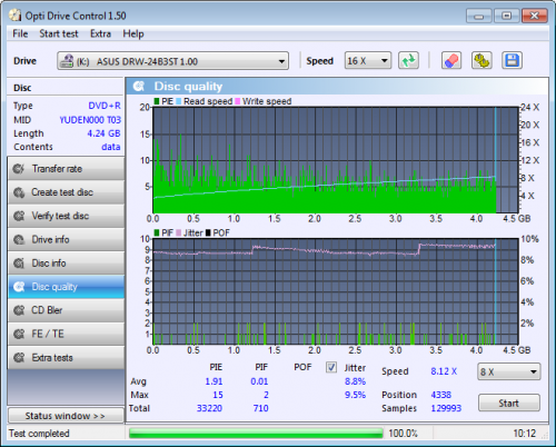

Lex Icon
karmacsila #13754 üzenetére
Most vettem, még "meleg" volt, és még csak ezt az egyet írtam meg, de nem hiszem, hogy a többi rosszabb lenne. Csak próbából vettem ezt a taiwani-t, mert írták, hogy jobb egy fokkal az indiainál.
Lex Icon
Én Taiwani Verbatim +R-esből vettem és egy Optiarc 7200S-sel ilyen lett:

harkai1
Már egy ideje csak Imgburn-t használok. DVD-khez Samu SH-224DB-t. Általában 16x-an írok, viszont az első lemezt mindig csak 4x-en hajlandó megírni a 16x beállítás ellenére is. A másodikat illetve az azután következőket már rendben pörköli. Valami ötlet, hogy ez miért van?

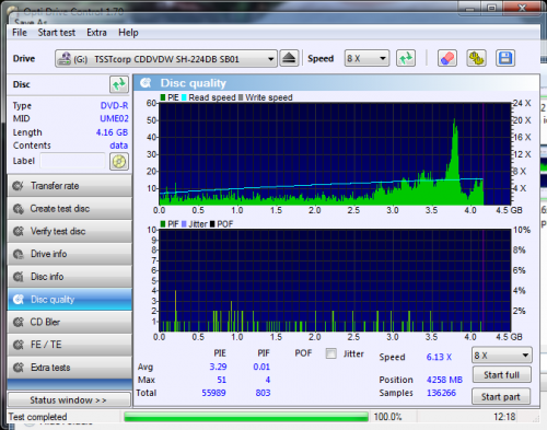

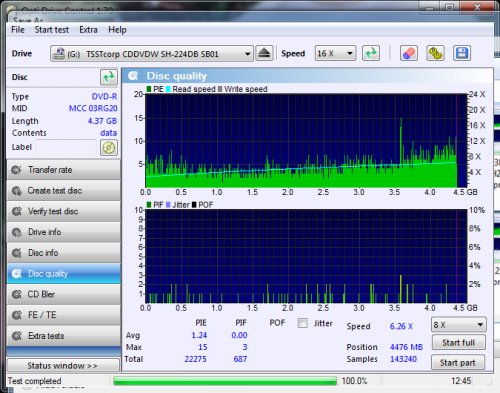

harkai1
-szabi- #13704 üzenetére
MCC03RG20-as verbatim lemezeket teszteltem, SH-224DB-vel lettek írva 16x-osan imgburn-nel. Az eredmény egész vállalható lett(délután tudok képet linkelni), 20 ezer alatti PIE és 750 körüli PIF. Viszont az egyik lemezt valami oknál fogva csak 4x-esen volt hajlandó megirni, hiába a 16x beállítás. Annál a lemeznel 126ezer lett a PIE érték.
Az íróddal nincs tapasztalatom, viszont lehet érdemes lenne gyorsabban írni egy lemezt és azt tesztelni. -

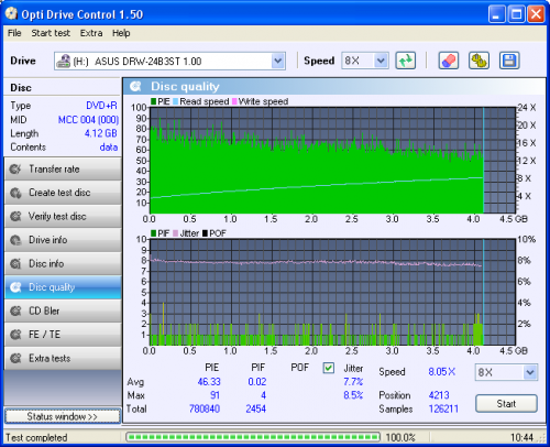

-szabi-
Hi
Nec 7261 FW1.03 / Verbatim DVD+R Printable [MCC-004-00]
ImgBurn v.2.5.8.0 / 6x írás /Nec 7261 FW1.03 / Verbatim DVD+R Printable [MCC-004-00]
ImgBurn v.2.5.8.0 / 6x írás /Mindkét lemez azonos hengerből való, egyik még az elejéről, másik az aljáról.
Majd nyitottam egy új hengert.Nec 7261 FW1.03 / Verbatim DVD+R Printable [MCC-004-00]
ImgBurn v.2.5.8.0 / 6x írás /Végül megnéztem másikféle verbatim lemezt:
Nec 7261 FW1.03 / Verbatim DVD+R color [MCC-004-00]
ImgBurn v.2.5.8.0 / 6x írás /Elég látványos a minőség ingadozás, még hengeren belül is.
