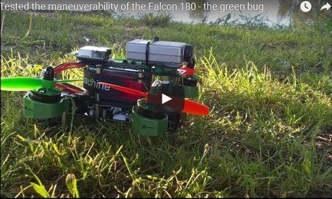

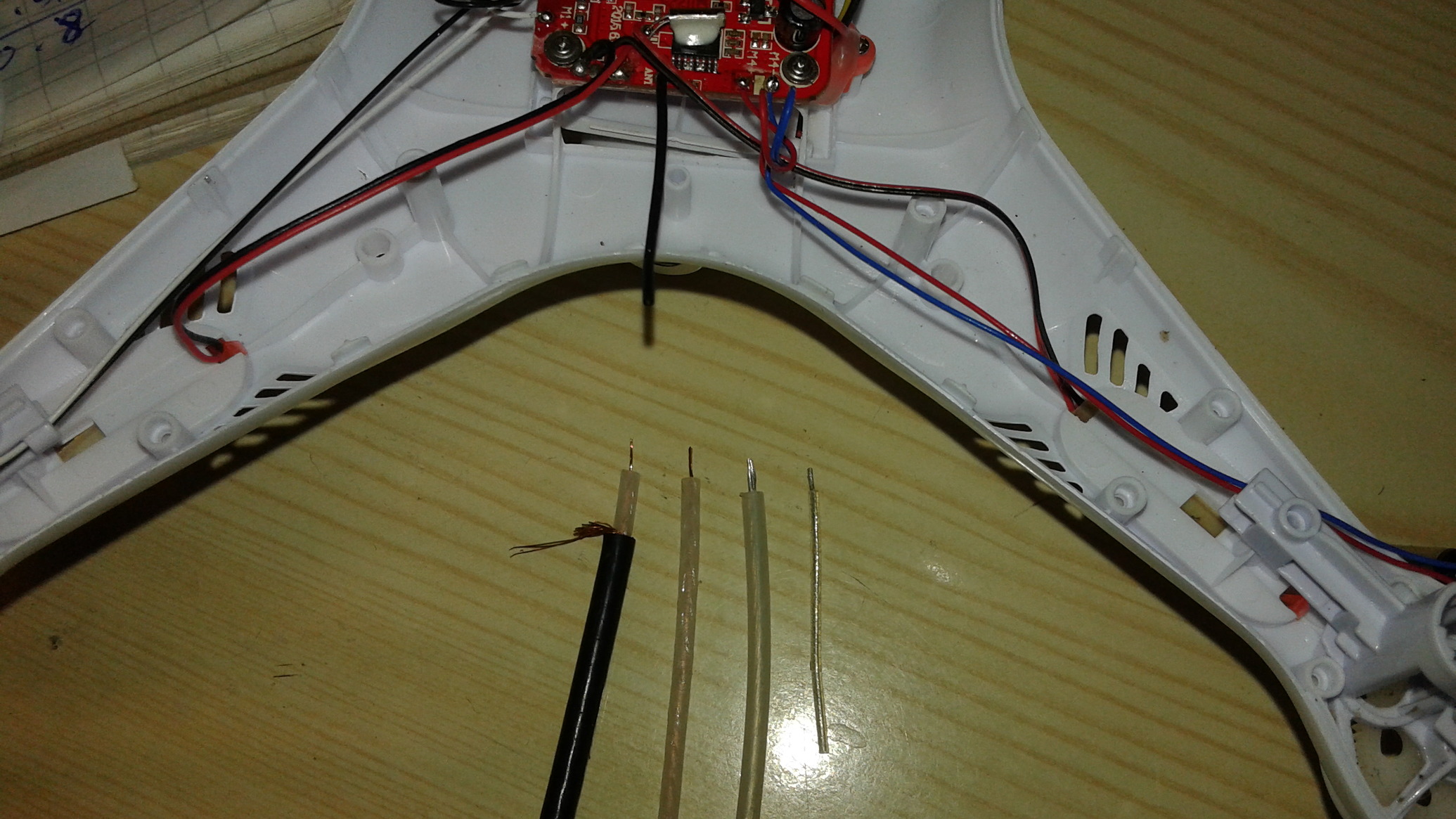

Közben sikerült megcsinalom a pákámat. Kapott a Falcon egy teljes Runner motort és tökéletesen működik.
Ezek szerint akkor megis a Falcon motor vezetéke gázos, mivel szépen fut kézzel porgetve.Azt hogy tudom megnézni, hogy szakadt-e a motor vezetéke?
Nem ferek be a motor alá.Illetve a Runner motorrol nincs pontos adatom, de emlékeim szerint az is 2204/2300-as.
Kilőhet valamit, ha mégis kissebb vagy nagyobb?SZerk. A Runner motor 2500kv-s.

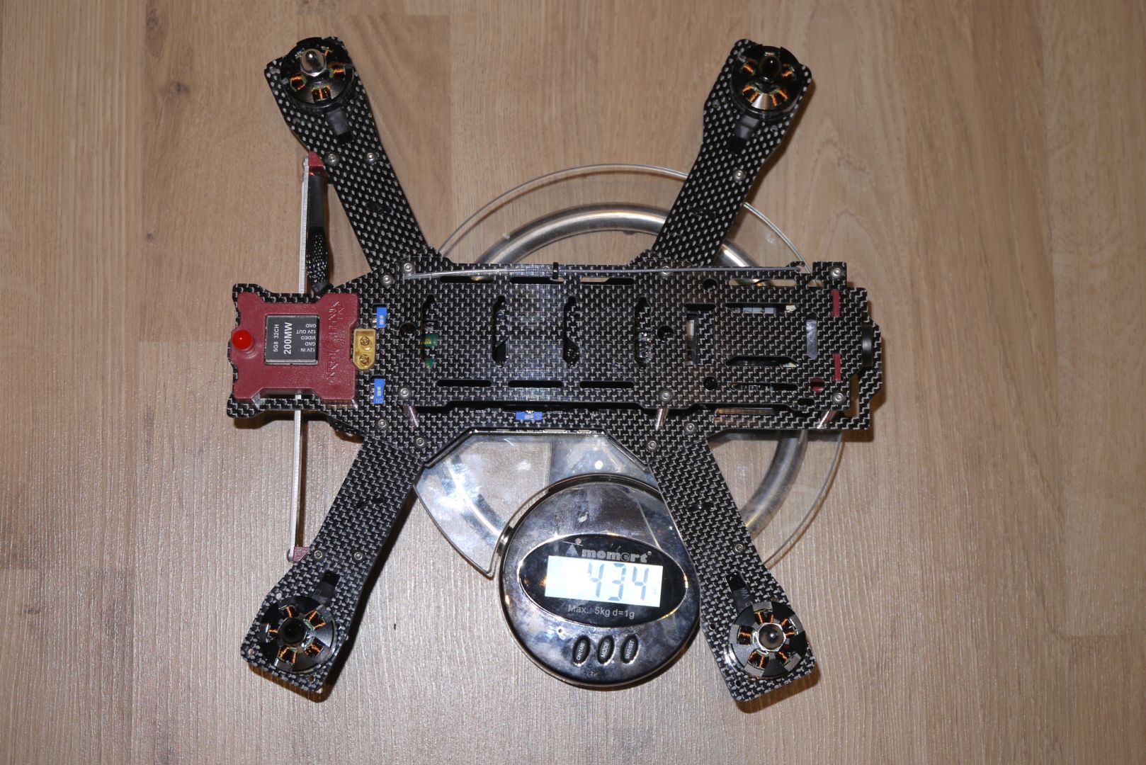

Jackal2
434 antenna, propeller és akksi nélkül. 600 alá akksival nem nagyon lehet menni sajna.
Holnap lesz róla a blogon tartós teszt az elmúlt 4-5 hónap tapasztalatával.
A 2200 szerintem sok rá, de egy 1800mAh 3S 40C-vel elég jól repül. Kingkong 5045-el repülj, azzal repül a legszebben. Motortiltet én nem használtam.

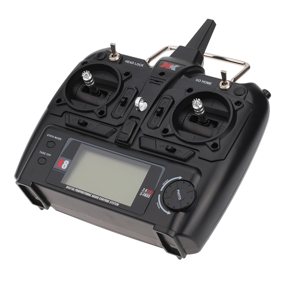

XK taviranyithoz hogy lehet uj vevot parositani? Es ha ezt megteszem, elfelejti az elozo vevot?
Magyarul: egy tavval szeretnek iranyitani ket gepet, felvaltva. -

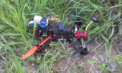

Teréz Atya
Kepen egyszerubb lesz:
Elol a csap az RC-nek, hatul a gomba a VTX-nek. Itt mar masik vevo van, ket csappal, de ne zavarjon meg.
Elol meg a nagyon kifinomult inclined camera mount...... amit a mutertol lopott csipeszbol csinaltam. Pszt, neki egy szot se!
@ fape - En visszaraktam az antennatartot epoxyval.
Amit rendeltem, azon van egy rogzitocsavarnak is lyuk, majd meglatom, hogy mi es hova fer.

Hat, 2.4 giganak a negyedhullamhossza 3.1 cm, ha fejre allunk es kakukkolunk, akkor is.
Ellenben adhatsz egy kis viagrat az entennanak es felallithatod.
Ami vevo van most a Falcon-on az igy a vazon vizszintesen futo antennaval olyan 300m-t tud. Amikor a bogarcsap szeru tartoba dugtam a NightHawkon, megvolt az 500+ meter is, pedig semmit nem tuningoltam a vevon. Igy most rendeltem 3 csapos antennatartot a jovore valo tenkitettel. -
Teréz Atya
Ee, a falcon gyari antennaja LHCP, a vevon pedig RHCP antenna van. Igy tippre olyan 120-150m megvolt.
RHCP / LHCP keveresenel nem szunik meg az atvitel csak rohadtul nagy lesz a csillapitas.

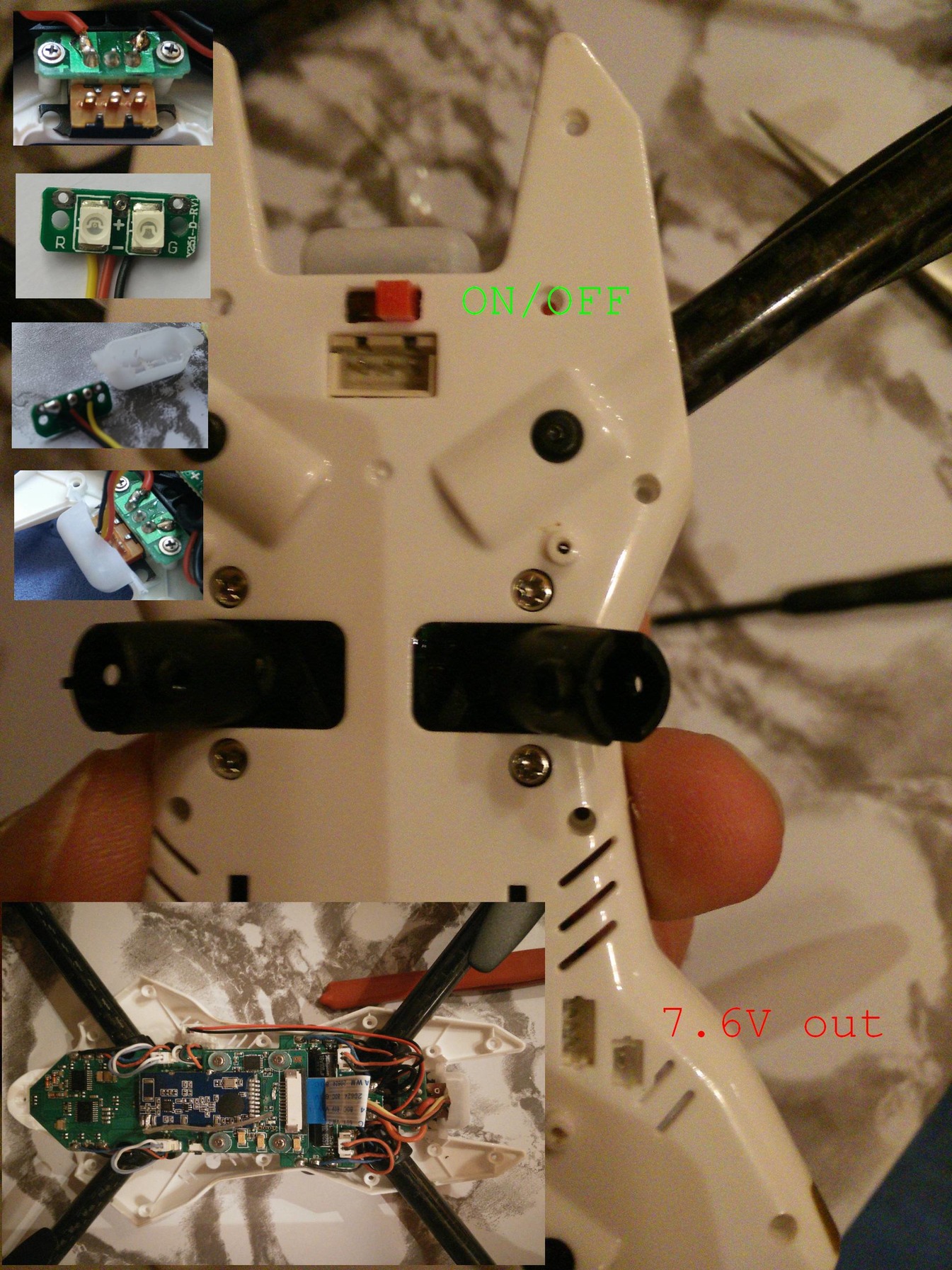

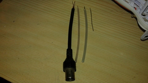

kriszbon
Szerintetek megfelelő lenne antenna kábelnak a képen balról a 2. vezeték?
A mellette levő fekete videó/audio kábel belső része, a következő egy vastagabb audio kábel belsőrész, a rövidke csak mintaként került oda JJRC H12C antenna volt.
A Syma X5C antennát szeretném cserélni unokaöcsém masinájában(képen látszik), a távra meg egy wifi antenna menne.
Gondoltam cserélem benne mert elég kicsi a hatótáv, sokszor mondja hogy elveszti a jelet.
Na meg amúgy is szét kellett borítani, mert megdeglett az egyik motor benne.Elég leharcolt, dzsuvás a belsőrésze, potyoghatott vele párszor.
Mod. Más.

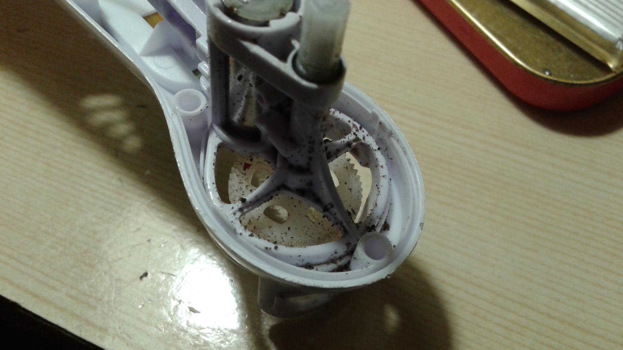

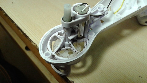

Köszönöm, akkor rendelek egy RX gombát is hozzá, remélem hogy ugyanolyan RX-et küldenek, amilyen a TX... (jobbos vagy balos)
Azt honnan tudom meg, hogy melyik jobbos vagy balos? valahol jelzik rajt, vagy mérni kell rajt valamit valami spéci műszerrel?Kriszbon:
A tisztogatás mehet esés után levegő sprével, szétszedés nélkül, vagy azzal csak belefújom a motorba a koszt?
