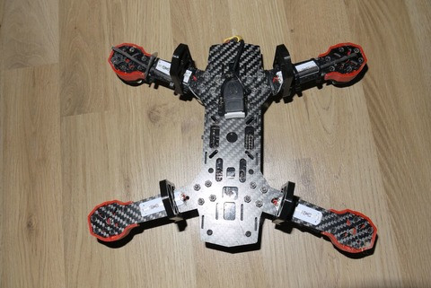

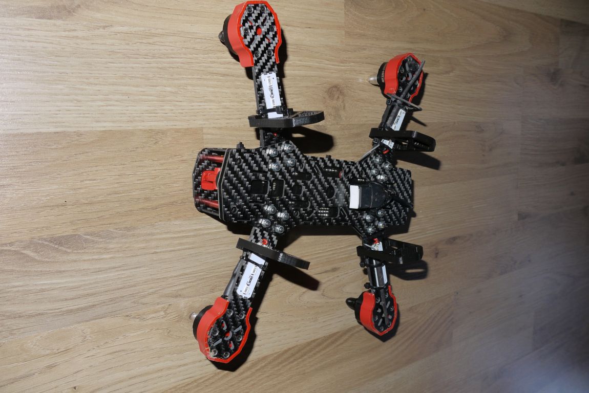

NA, sikerült összeraknom, mostmár alvás van.
Igaz, azért összeszedtem még egy picike bibit is az újjacskámra.
Odanyúltam a géphez, hogy kimenjek a teraszra, de nem nyomtam disarmot.
Erősek ezek a propok azért, érzem, hogy megütötte a körmöm.
Ami szokatlan, az az auto leveling hiánya most. Gondolom tudja ezt is, mostmég szükségem lesz rá, amíg megszokom az így is bitang gépet.
Meg vennem kell még pár apróságot. Pl gyorskötözőt és velcrót még.
Most csak gyorsan oda celluszoztam a vevőt, hogy ne figyegjen, egy két pillanatnyi próbára megfelelt, de így ez nem elég még. És: BAROMIRA TETSZIK!
De azért az U807 még kap egy rendes repülést az 5 új akksival is.PLusz ma megjött az fpv kijelző is, már meg is néztem, hogy rátalál-e, csont nélkül megy.:9

Oké. Emax Nighthawk + FlySky i6AB.
Első alkalommal pakoltam receivert be, kicsit izgultam, hogy vajon fog-e szikrázni, de végül hiba nélkül vettem az akadályt.
2 kör. Emax és Cleanflight flash. 2 órát nyaltam az internetet, miután az első 5 percben sikerült No response from bootloader, programming failed hibaüzit kaptam. Miután rátaláltam az unbrick módszerre, s okadik (10-15) próbálkozásra végül sikerült flashelni a cleanflightot. Szuper! Beállítás!
És most itt cumizok. Ugye nem eredeti EM-16 tá, hanem Flysky FS-i6. Próbálom megérteni az útmutatók alapján, mi micsoda, de kezdek lerongyolódni mára. Vacak volt az éjszaka ma... És még mindig csak annyi történt, hogy csatlakoztattam a receivert, és szoftverezni kezdtem.
Szóval.. ki tudnál/tok segíteni a ti beállításaitokkal, hogy átnézegessem, mi hogy van? És a távon a plusz kapcsolókat hogy a búbánatban aktiválom? (pl a disarmot simán oda lehetne pakolni a bal legszélsőre, de az AUX 1et a jobb potméterre veszi. Szuper. Ráadásul, ha próbálom belőni, hogy a disarm azon apotin legyen, amikor aux 1 rnage 1800-2200 között van, folyton csak pörgeti a motorokat, akárhova tekerem. Nem tudok disarmolni? Ha benyomom a motor stop-ot, akkor is pörgeti a motorokat. áááá.....)
És én eredetileg akartam egy percecskét repkedni is ma...
