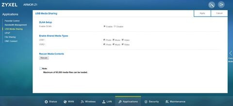

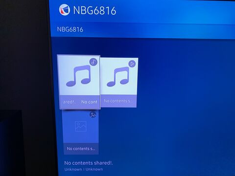

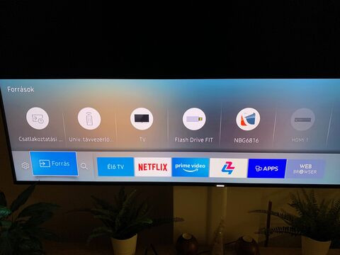

Alajos85
3 hete sikerül beszereznem egy Zyxel Armor z1- es routert de sajnos nem sikerül beállítani rendesen senkinek sem.
Abban szeretnék segítséget kérni, hogy a tv-n lássam a routerre dugott winchester tartalmát.
Jelenleg látja plusz hardverként a tv-m, de amik a winchesteren vannak fájlok azokat nem.
Mit kell ilyenkor tennem?
Samsung UE55KS8000 tv-m van.
A routerből megy egy kábel a tv-be powerlink adapteren keresztül.
A segítségeteket előre is köszönöm!
Alap felhasználó vagyok. Nem igazán értek hozzá.
[Ide raktam fel pár képet is] -
