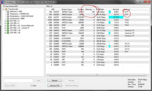

Részben ide passzol a problémám,így feldobom,hátha valakinek van valami ötlete.
X ideig nem volt semmi probléma.
Ám nemrég elkezdtek a 778mhz-es adók kockásodni,akadozni.Sokszor nézhetetlen szinten.E mellé jött egy olyan probléma,hogy a Digis telefon süket volt.Egyik fél sem hallotta a másikat.
Mindezt össze vissza.Különböző időpontokban és különböző hosszúságú időkre.Olvasgattam a neten,ahol arra jutottam,hogy valószínüleg a wifi router zavarhatja.
Ezt azóta kizártam,mert eddig sem zavarta.Illetve figyelni kezdtem minden lehetőséget.Ami hatására arra jöttem rá,hogy a számítógép okozza a zavart.De nem csak úgy magában,hanem csak akkor,ha elindítok egy akármilyen böngészőt.
Annyira dúrva,hogy ha elindul a böngésző,akkor csak zavaróan kockásodbak és pattognak az említett adók Viszont ha a böngészőben nyitok egy új lapot,amin még a kereső sáv sincs,akkor viszont teljesen szétesik a kép.Mihelyt bezárom a böngészőt,azon nyomban megjavul az adás is és a telefon is működik.
Ezt kioróbáltam úgy is,hogy a routert kihúztam a számítógépből és még úgy is ha megnyitok egy böngészőt elkezdi a zavarást.
Eddig nem volt ilyen jelenés a technikában,pedig már egy jó ideje ugyanabban a felállásban van minden.
Valakinek valami ötlete? -
