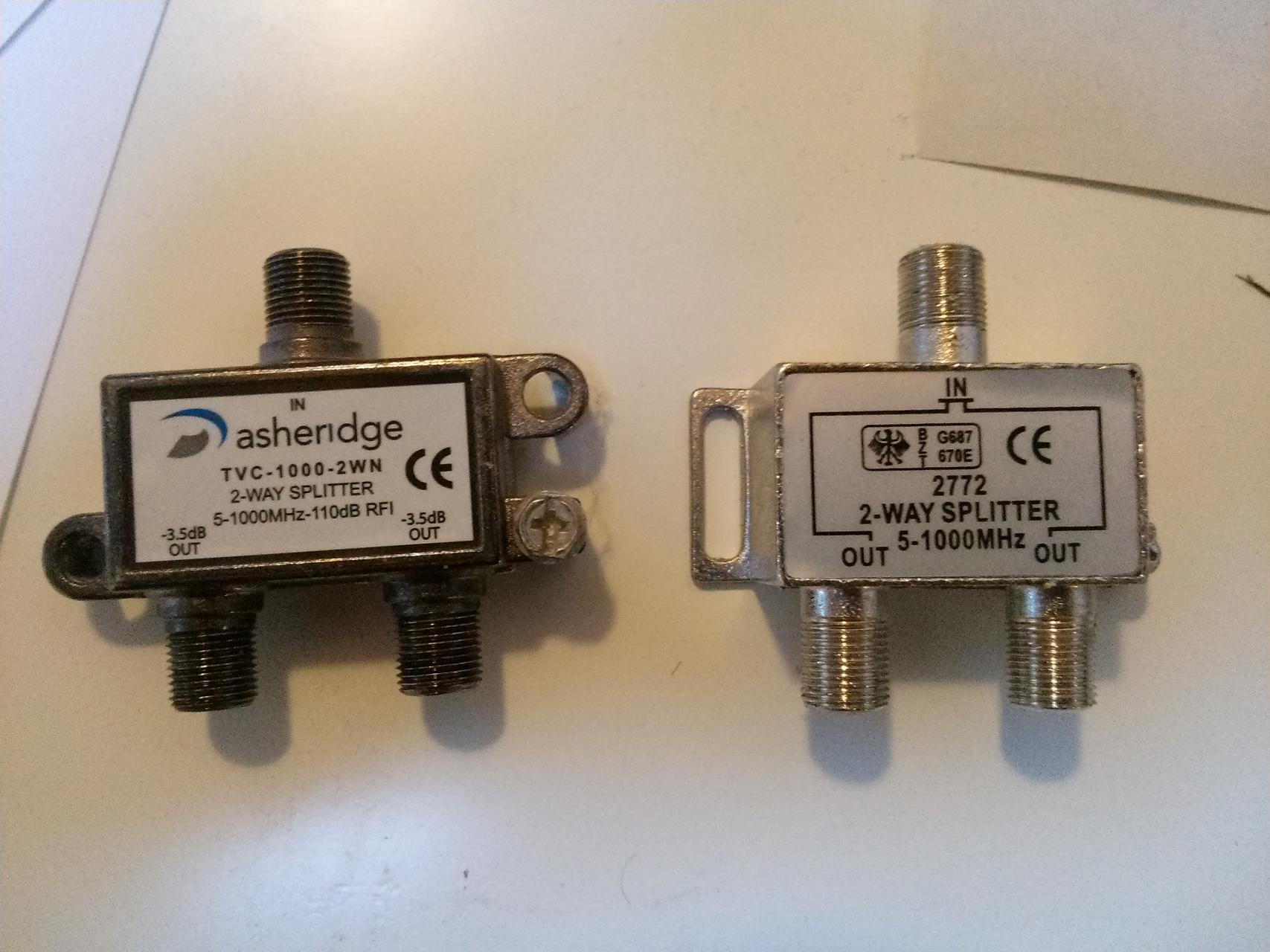

én egy mezei HAMA elosztót használok és semmi gond vele.
A másik kérdésedre van ilyen asztali tuner, de hiába CI+os a digi de bármelyik másik kábelszolgáltató kártyája nem fog benne működni a párosítás miatt.
