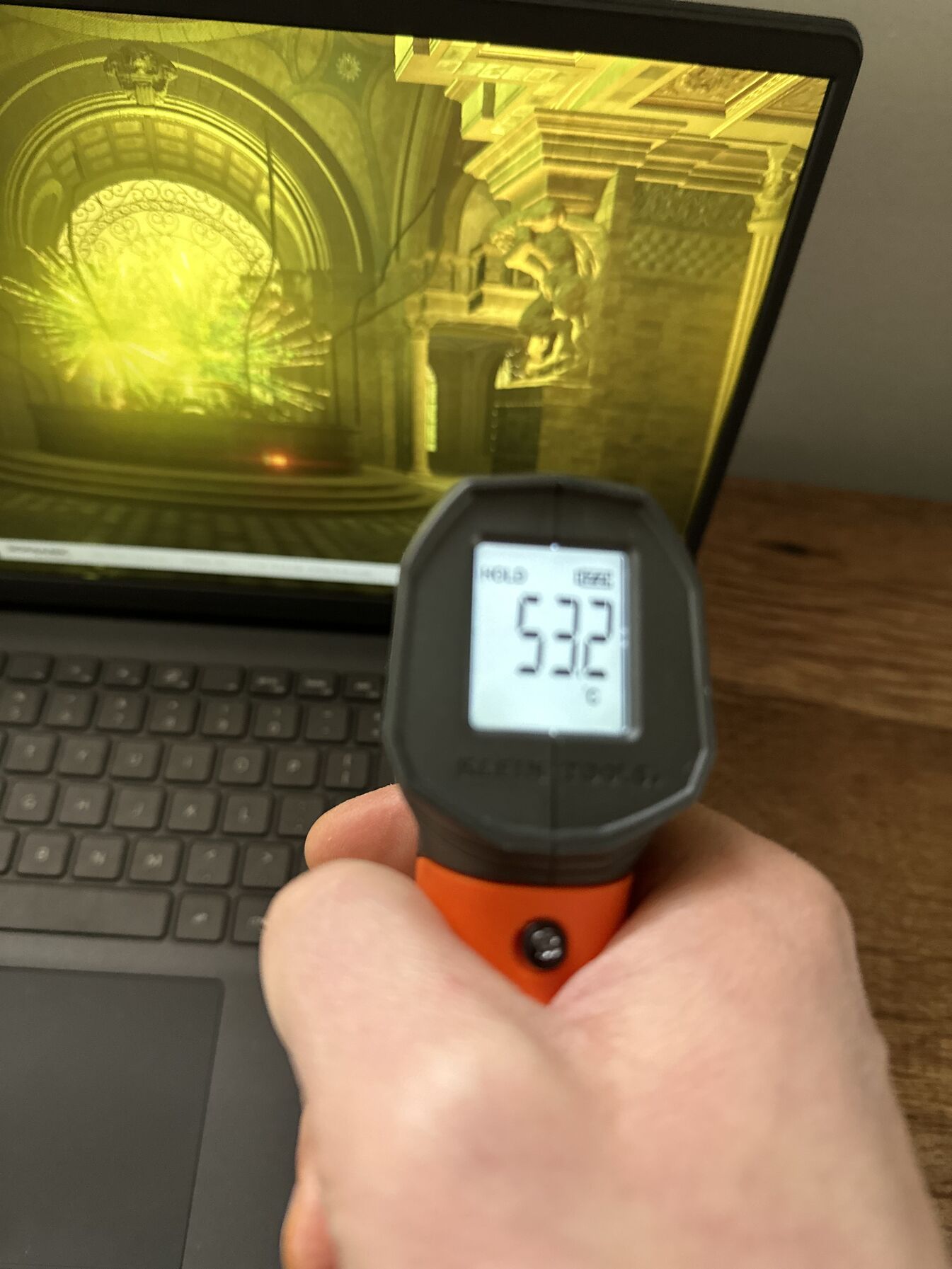

Ami aggaszto az kivezetett ho az LCD panel also reszen, ott lazan 53 fokot mertem
Nem tudom ,hogy azt hogy gondoltak. A kiaramlo ho siman telibe csapja a panel aljat...
Az elvarasok a helyen vannak kezelve ez a laptop nalunk 259 dollar volt a Delltol kozvetlenul rendelve, gyakorlatilag a legolcsobb laptop ami letezik. Ha valakinek csak bongeszesre kell vagy filmezni es nincs nagyon cipelve valoszinu sokat el fog menni.
