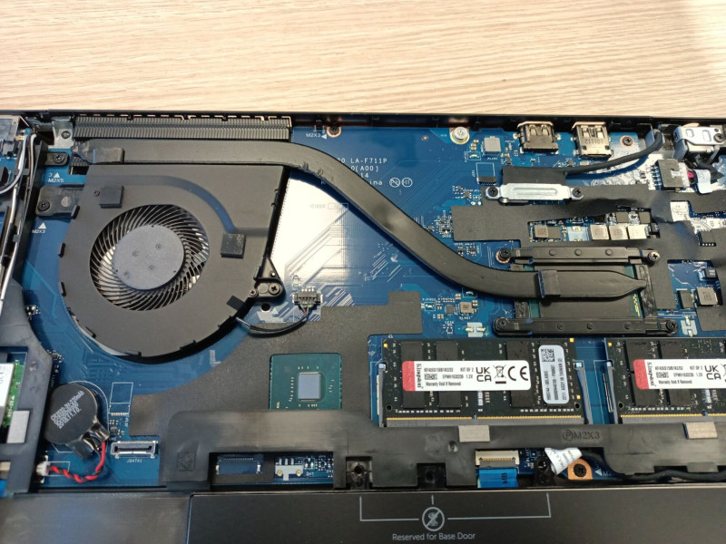

plömplöm
moleculez #75816 üzenetére
sztem ne tegyünk, ha csak nem feltétlenül szükséges, alacsonyabb órajelű memóriát kb sehová. jelen esetben egyébként sem egy kapkodó idegbeteg az integrált "videokártya", ne fojtogassuk még szegényt ezzel is.
hogy ennek a konkrét notebooknak ezzel a konkrét memóriapárossal mi a baja, azt passzolom. amíg lehet kapni olyan memóriát, ami 100%-os bizonyossággal jó bele, akkor használjuk azt
a corsair egyébként sosem volt a szívem csücske, pld olyasmikért, hogy ez a latitude 5550 nincs is ott a saját kompatibilitás kereső oldalukon, így meg nehéz biztosra menni -

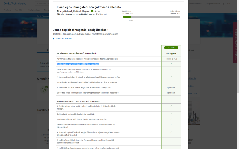

nos
ki kér hardverjavítást a produktivitás csökkentése érdekében?

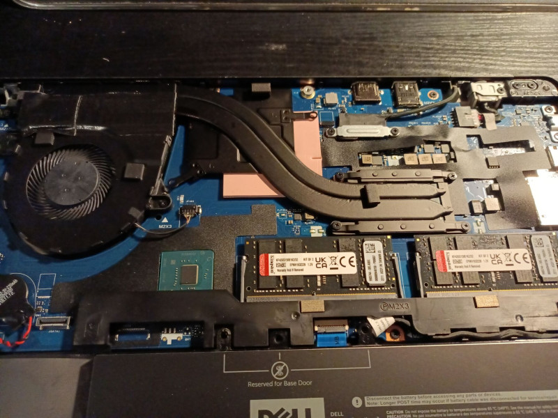

latitude 5591 hűtés tuning
előtte:
utána:
ez a ragasztós lezárás nem szép, tudom, de egyelőre ez van.

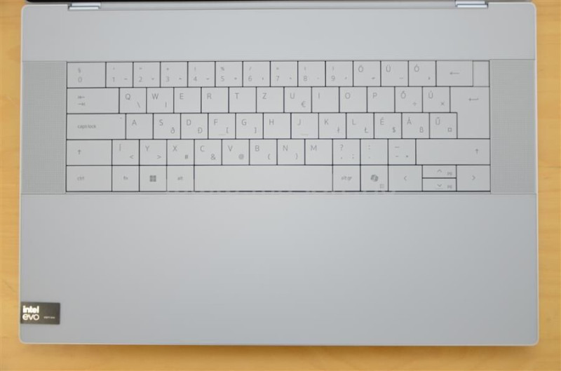

yayy: lett 16"-es latitude, 1920x1200!
doh: nincs numpad; 1db 2230 m.2; fix ram; max 300nits, 72% NTSC, nincs 8p8c. -

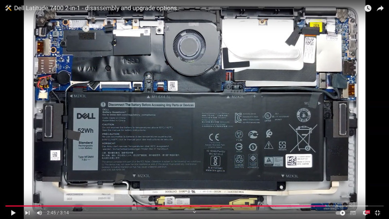

Mr. Teddy #74275 üzenetére
ha ez egy latitude 7400, abba gyárilag 300nits a max:
- 14-in. HD AG (WXGA 1366x768), 220 nits, non-touch display
- 14-in. FHD AG (1920 x 1080), 300 nits, non-touch display
- 14-in. FHD AG (1920 x 1080), 300 nits, non-touch display with Dynamic Privacy Dell SafeScreen
- 14-in. FHD AG (1920 x 1080), 255 nits, touch display -

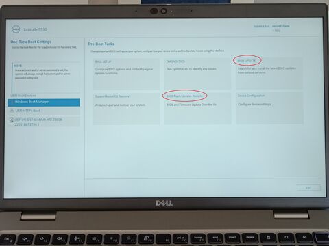

"csak windows alól"
nem, "CPG BIOS Executable for Windows/DOS"
nem kell windows, "The Universal (Windows/MS DOS) format can be used to install from any Windows or MS DOS environment", szóval legyen egy pendrive-on egy freedos és onnan az indítani az exe-t

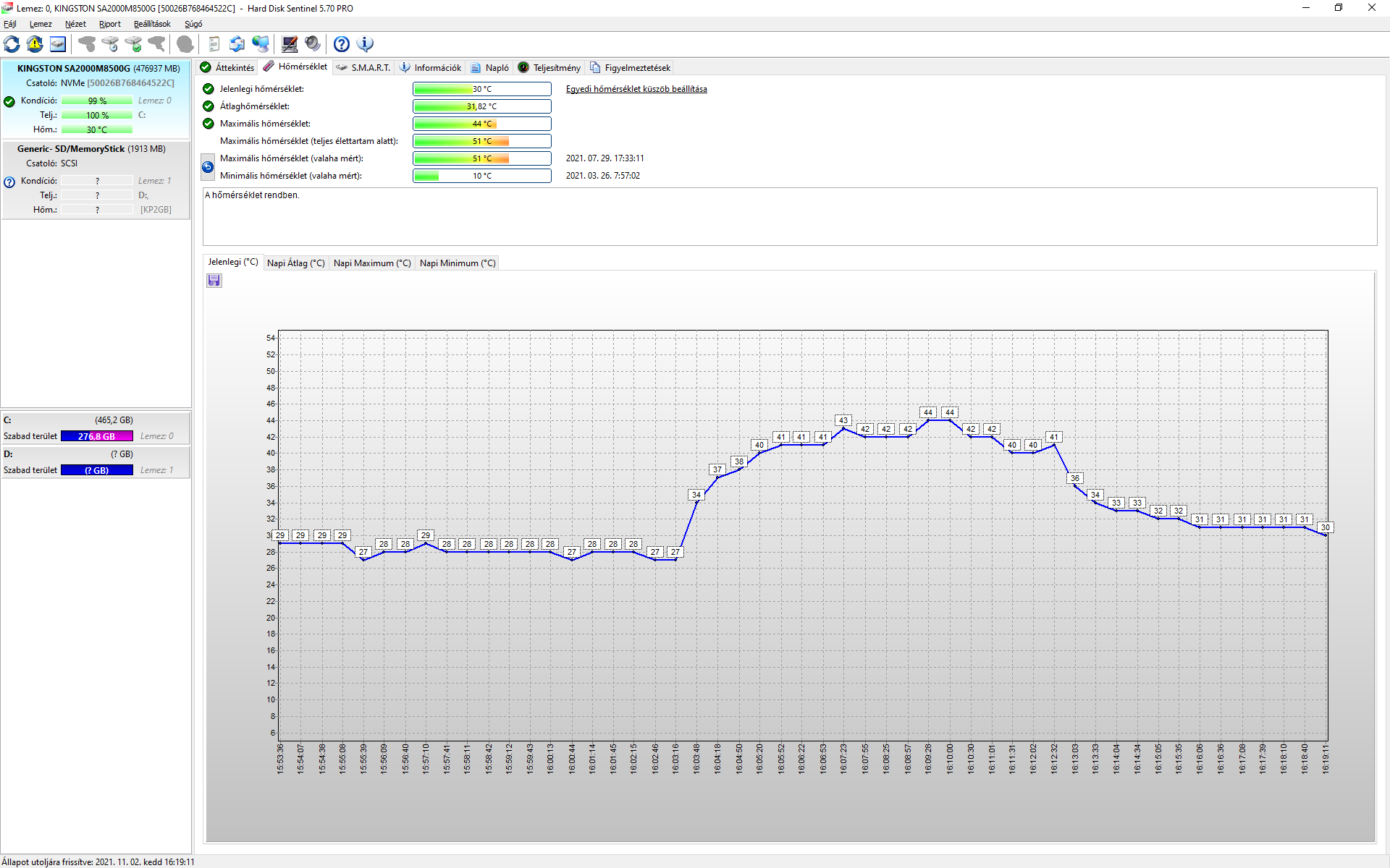

zolikum #70317 üzenetére
egyértelműen. de valami hűtés tényleg kellhet, piszok gyorsan el tud odáig melegedni, hogy visszafogja magát az ssd, és gondolom azért gondolkodsz a dolgon, mert nem lenne baj, ha gyors lenne, nem csak interneten mákosbukta recepteket nézegetni kell.
pld kingston a2000
a hűtés elég, ha csak a hőtehetetlenségen alapul, akkor akár ilyen is lehet a dolog
szerk: a 7480-ban az m.2 3.0 2x
