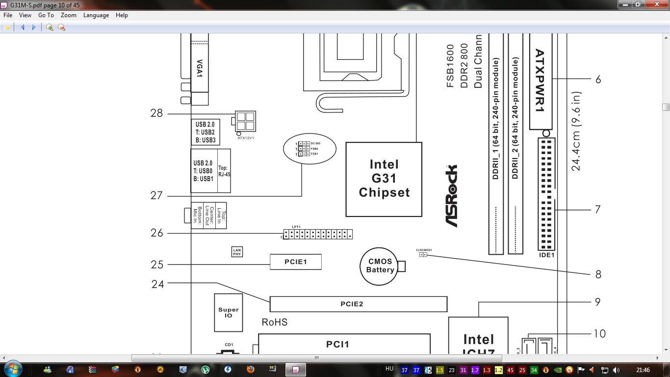

enemy107
pirintgabor #19705 üzenetére
Az északi bal felső sarkánál keresd a jumperokat.
keresd ki a manualban, hogy lehet 1066-ra jumperolni, és utána a biosban beállíthatod az FSB-t 266-ra.
overclock tuner manual beállításban.
A ramokat majd oszd vissza 800-ra.Szerk: Az északi híd a chipset a lapodon, a ramoktól balra, amin a nagy hűtő borda van.
Az illusztráción azon van a G31 felirat. -

pirintgabor #19699 üzenetére
Az északi környékén van egy jumper sor, amivel a kívánt FSB-ket be tudod állítani.
800, 1066, illetve 1333MHz-re.
Ha ezt bejumperolod neki, a PCI frekit asyncronra kell tenni, mert egyébként húzza magával 120-ig.
Vcore állítás nincs benne, tehát auto fesz van alapból. Ha be is indul a proci, annak ő nem fogja tudni odaadni a kívánt feszt, a gyenge táp ellátása miatt. Vagy kéket dob, vagy kifagy.
De az is előfordul, hogy a proci szorzót veszi le, hogy tudjon működni a proci. -

enemy107
pirintgabor #19694 üzenetére
Ismerem ezt a lapot, nem fog menni.
E5200-án nem tudtam tuningolni benne egy megahertzet sem.
Ez a jumperos G31-es Asrock? -
