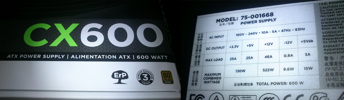

{Zodiac}
Malibutomi #2229 üzenetére
Ha azt feltételezzük, hogy ugyan az a mese, mint a cx600-as sorozat 1-2-3-al, akkor a következő lehet:
tx650 v1: márkás belső, bevezetésképpen
tx650 v2: nem márkás belső, mert megy a bolt
tx650 v2 80+: kicsit odafigyeltek, hogy megkapják a minősítést
tx650m: ugyan az, mint v2 80+, csak moduláris és lehet, hogy nincs még meg a 80+ minősítésajánlásom: v2 80+, mert ez tuti minősített, vagy v1, de olyat már sehol sem kapsz. sima v2 és m szerintem lutri.
