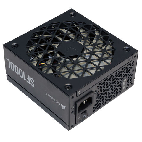

Corsair SF850L, Corsair SF1000L SFX-L 80+Platinum www.cybenetics.com

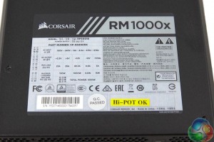

Corsair RMx
[link] www.jonnyguru.com fórum. -

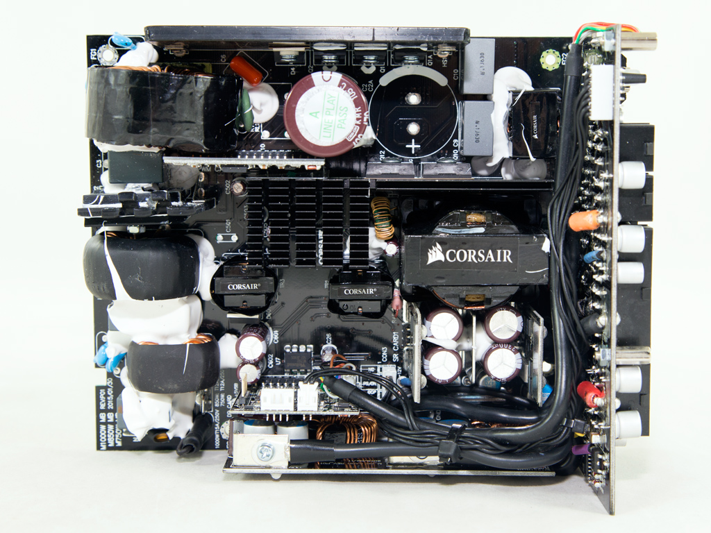

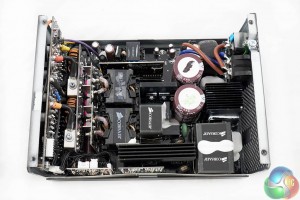

Valószínűleg az első Corsair HX1200i teszt.
www.kitguru.net -

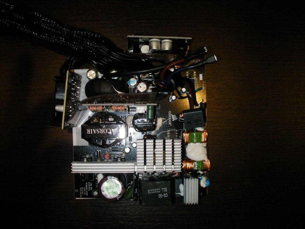

A moduláris Corsair CX430-ról képek. (CX430M)
Ugyan az, mint a CX430 80+Bronz.
Panasonic főkondenzátor. -

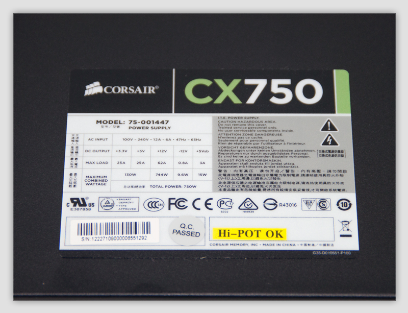

Corsair CX750 (Model: 75-001447) teszt. Thelab.gr

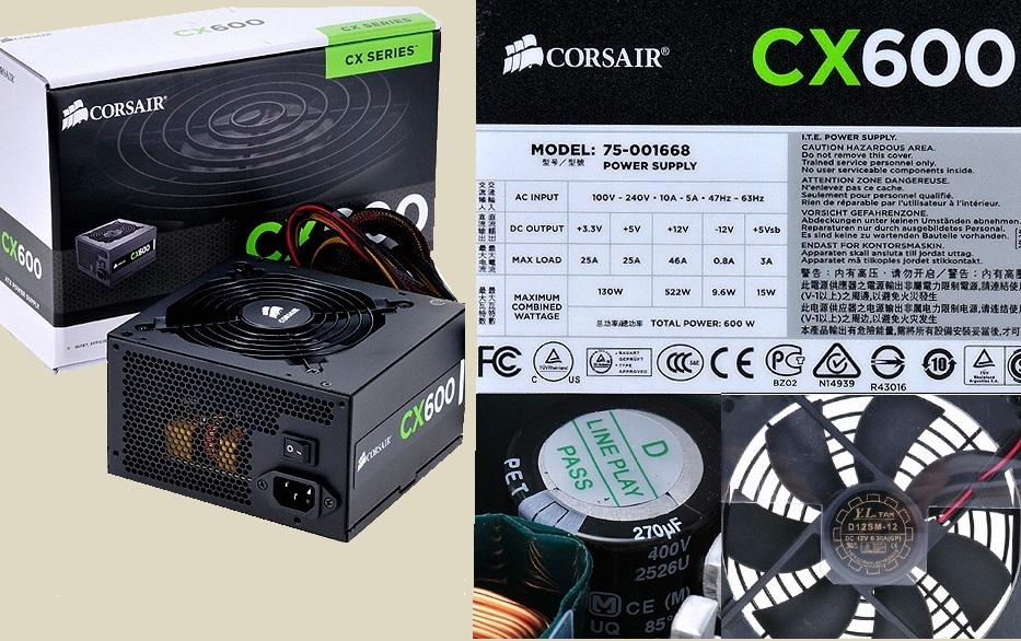

V1 és V2 600W +12V 480W
V3 +12V 522W vagy 552W (gyári hibás a címke +12V 46A, vagy a watt)
A Corsair teszt adatbázisban 48A 576W-ot írnak perpillanat.
katt a képre
Corsair CX600 V3
Panasonic főkondenzátor (V2: Samxon), 120 mm Yate Loon D12SM-12 ventilátor (V2: D12SH-12).
M= közepes légszállítású, H= nagy légszállítású
Esélyes, hogy a bronz verzió halkabb.
A bemeneti szűrőknél +1 sárga X kondenzátor a V2-höz képest. -

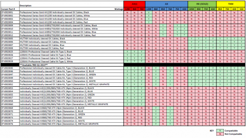

Szabványosítják a moduláris kábeleket.
"From hereon out, all the modular cables will be interchangeable - we standardized on the HX and TXM series pin-out, so all future AX products (including the AX1200i) will share that pin out."

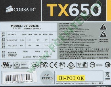

A tudomány pillanatnyi állása szerint már háromféle TX650 van.
1. CMPSU-650TX Seasonic 80+
2. CMPSU-650TX-C CWT nincs 80+ még
3. CMPSU-650TXV2 Seasonic 80+ BronzJön még: CMPSU-750TXV2 , CMPSU-850TXV2 Seasonic

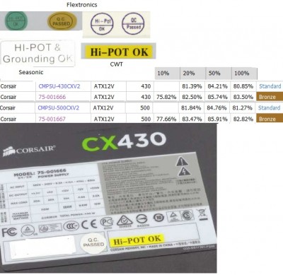

Ha minden igaz a CX430-ban CWT DSA bél van. Teszt nincs az új CX-ről még. Az OCZ StealthXStream 400W-ban szintén CWT DSA bél van. A Hardwaresecrets-en azt irják: "OCZ StealthXStream 400W is probably the best entry-level power supply we reviewed to date." Szerintem a CWT DSA van olyan jó mint a CX 400W Seasonic bele. A CX430 sajnos 2A-rel gyengébb a 12V-os ágán és van rá esély, hogy nem 3év a garancia, hanem csak 2év.
Tegnap este óta van kint a CX430 a többi tápegység között a Corsair oldalán. -

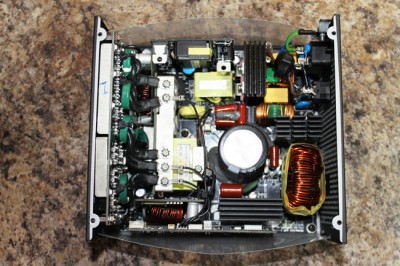

Corsair AX 850W belülről. Teljes teszt 2-3 nap múlva itt: TheLab.gr. Valószínűleg a többi tesztelő oldal is akkor teszi közzé a saját tesztjét.
MMIX
MMIX
A Corsair AX 850W magyar árlistákon 51 ezer Ft. Newegg képek Felülnézetből látszik a Seasonic minőség ellenőrző matrica a kondenzátoron. Szilárd elektrolit kondenzátorok is látszanak.

Corsair CX 430W 12V 28A 336W Gyengébb egy kicsivel mint a CX 400W 12V 30A 360W. Esélyes a CWT belső és a CX 400W kivonása (CX 430 gyengébb mint a CX 400). Jön még a CX 500W és CX 600W.
