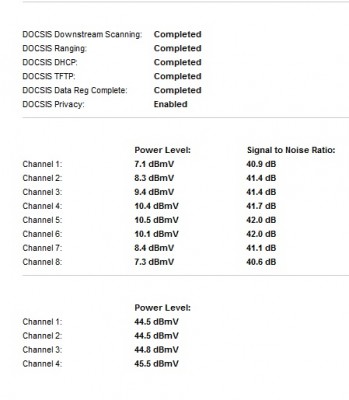

dr.bubo
A power level nem a legjobb értéken van, azért szakadozik. A 0-hoz kéne közel lennie az értékeknek. kábelnet jelszintek. szerintem zargasd őket ez miatt.

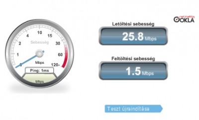

steve24
Ma voltak megnézni a netet, mivel olyat csinál hogy megszakad a net! A jelenség az hogy netezés közben nem lép tovább az oldal , és nézem a modemet akkor felvilan minden naracssárgán és újra indul, akkor elkezd újra villogni, azért is vettem egy másik Hálózati kártyát hogy lehet hogy a géppel van a baj, kicseréltem müködik, de ugyan azt csinálja megszakad, külömböző időközönként. van hogy 2-3 óráig nem szakad meg de van hogy 10percen belül 2 szer is. mi lehet a baj.?
A srác azt mondta hogy a géppel és modemmel minden ok,
az internetem megnyitotta ezt az oldalt ezen nézte hogy jó. meg a telefonján is nézett valamit.szerintetek? minden ok?
A kinti szekrényben kicserélt egy nagy aluminum dobozt, azt mondta valószinü az a baj,
A torrentem sem az igazi. edig jó volt töltöt 3 megával most Lassan tölt pár kb al és ha kikapcsolom a klienst és vissza , felmegy töltés 3 mb ra és lecsökken rövid időn belül,
a sebesség is jó... -

Na most akkor 25/5 vagy 15/1?

Meglepő, hogy 3 Upstream Channels van. Eddig még nem láttam T-s kábelnetnél hármat , csak egyet.
schferenc77 #504 üzenetére
A jelszintek megfelelőek.
schferenc77
A következő a gondom ezzel a csodával (Cisco EPC3925 és T-s kábelnet). Eddig rendesen 15/5 volt a sebesség, az utóbbi pár hétben a feltöltés nagyon lecsökkent (0,8-1mega), és van pár % csomagvesztés is. Konkrétan egy PAP2 megy mögüle (egyebek mellett), és egy hívásnál ilyen statisztikát adott:
A pintest.net-et is próbáltam, kb. 8%-os csomagvesztés. Pap2, Cisco restart volt. A hanghívásnál alig lehet hallani/érteni, minden második szótag elveszik.
Jelszinttel lehet a baj? Most ezt mutatja: -
