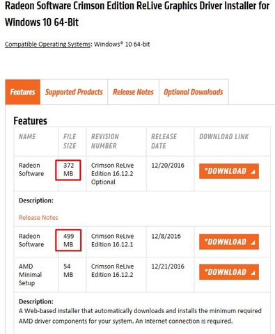

Érdekes, hogy az előző verzióhoz képest kisebb a mérete. (nem is kevéssel)
Radeon Software Crimson Edition ReLive Graphics Driver Installer for Windows 10 64-BitVan valami tutorial, hogyan kell játékot rögzíteni? A napokban próbáltam, de nem sikerült...Köszönöm előre is!
