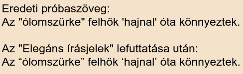

AcCEsS
Most vettem észre, hogy az "Elegánsabb írásjelek" funkció elrontja az írásjeleket. Szerintem ez régen jól működött (3.x előtt), de a fene tudja biztosan...
Eredeti próbaszöveg:
Az "ólomszürke" felhők 'hajnal' óta könnyeztek.Az "Elegáns írásjelek" lefuttatása után:
Az “ólomszürke” felhők ‘hajnal’ óta könnyeztek.Nem tudom benyeli-e a spéci karakterek megjelenítését a fórum-motor, azért itt van képen is:
Ezt valahol lehet állítani/korrigálni? Vagy van valakinek jó kódja a konvertálás "Search and Replace" funkciójához, ami megoldaná az írásjelek megszépítését?
A segítséget előre is köszönöm!
