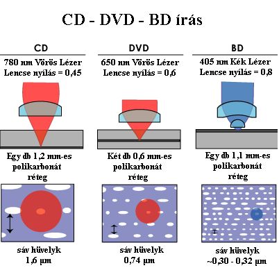

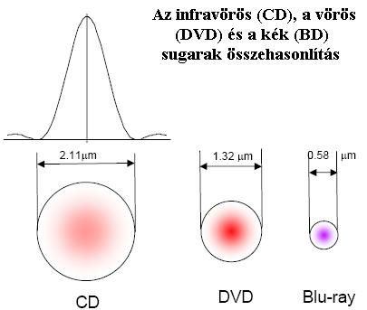

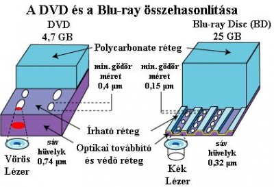

A kisebb fénynyalábbal pontosabban lehet fókuszálni, így olyan kis mélyedésekből („pits”) is kiolvassunk adatokat, amik csak 0,15 μméter (μm; 1 mikron = 10−6 méter) hosszúak – ez több, mint kétszer kisebb a DVD-n találhatókhoz képest. Ezen túl a Blu-ray lecsökkentette a sávok hüvelykméretét 0,74 mikronról 0,32 mikronra. A kisebb mélyedések, a kisebb fénysugár, és a rövidebb sáv-hüvelyk együttesen azt eredményezte, hogy az egyrétegű Blu-ray kb. ötször több információ tárolására képes a DVD-hez képest.
A lemezek a digitálisan kódolt videó és audió információt „mélyedésekben”-ben tárolja. Ezek a mélyedések („pits”) a lemezen spirálisan helyezkednek el a központból kiindulva a szélek felé. A lézer a mélyedések másik oldalát olvassa, – azaz a dudorokat („bumps”), – hogy lejátssza a filmet, vagy a programokat, amit a lemezen tárolunk. Minél több adatot tárolunk a lemezen, annál kisebb és egymáshoz közelebb pakolt gödröknek kell lenniük. Minél kisebb a gödröcske (és ez által a dudor is), annál pontosabbnak kell lennie a lézerolvasónak.
Minden BD lemez vastagsága megegyezik a DVD-vel (1,2 milliméter). De a két lemez adattárolása különböző. A DVD-n az adat, mint egy szendvics, két 0,6 milliméter vastag polikarbonát réteg között helyezkedik el. Amelyik polikarbonát réteg az adat tetején helyezkedik el a kettős törés problémáját idézheti elő, amiben az alsó réteg megtöri a lézer fényét két elkülönült fénynyalábra. Ha a fénynyaláb túl szélesen hasad el, akkor a lemez olvashatatlan lesz. Egyébként ha a DVD felszíne nem pontosan sík és ezért nem pontoson merőlegesen a fénysugár rá, akkor arra a problémára vezethet, amint úgy neveznek, hogy „disc tilt”, amiben a lézer sugár eltorzított. Mindezen tulajdonságok, a nagyon körülményes előállításhoz vezetnek. A Blu-ray lemez felülkerekedik az előbb tárgyalt DVD előállítási módon úgy, hogy az adatot egy 1,1 milliméter vastag polikarbonát rétegre helyezi. Amiatt, hogy a tetején van elhelyezve az adat, ezáltal a kettős törés és az olvashatósági problémák nem léphetnek fel. Annak következtében, hogy az olvasó mechanizmusnál az írható réteg közelebb helyezkedik el az objektív lencséhez a „disc tilt” problémáját virtuálisan eliminálták.
Az adat felszínhez közeli elhelyezkedéséből kifolyólag egy kemény védőréteggel van ellátva a lemez, hogy megvédje a karcolásoktól, illetve az ujjlenyomatoktól. Az eddig említett felépítésből az következik, hogy az előállítási költsége alacsonyabb, mint a DVD-nek. Az adatátviteli sebességben is a BD a gyorsabb. A DVD 10 Mbps gyorsaságával szemben a Blu-ray lemez mintegy 36 Mbps sebességet nyújt a felhasználóknak. Így a 25 GB adat másolásához elegendő csupán másfél óra. Ugyanakkor védelem szempontjából is jobb a Blu-ray lemez a mai DVD-knél. Egyedi biztonsági titkosító rendszerrel rendelkeznek, ami annyit jelent, hogy van egy egyedi ID-jük (azonosítójuk), ami (jelenleg, 2008-ban) védelmet nyújt a film- és szoftverkalózok ellen, illetve a szerzői jogok megsértése ellen. Egyébként, már a Blu-ray technológiának is megjelentek különböző verziói. A Sony cég kifejlesztette az XDCAM-ot és a ProDatát (Profession Disc for Data). Az előbbit televízió társaságoknak és műsorszóróknak, az utóbbit pedig inkább kereskedelmi célra, adattárolónak (pl. szerverek biztonsági mentésére).

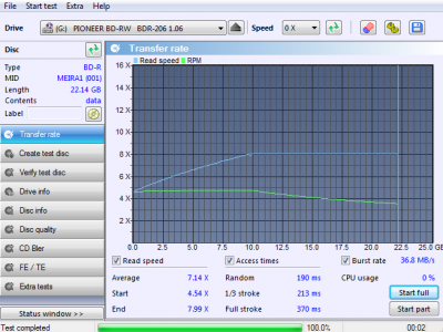

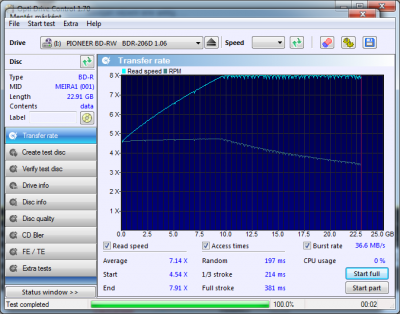

PIO 206D 6X pana lemezt vissza olvasás HDD-Re miért csak: 7880-8660 Kb/s, tudtommal 6X olvasó is?
Írni megírja 6X gyorsan.
A kockát feldobtam főleg GG72 Fő Mester és Jeni varázsló válasza érdekel..., de a többiek okos válasza is megfelelő számomra.Amúgy Cd-Dvd olvasási sebesség tökéletes. Pio 206D BK
