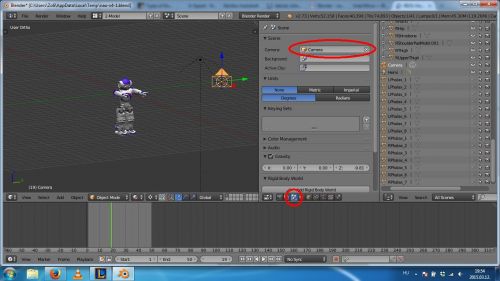

Amit észre vettem, hogy a scene-nél a Camera nem a camera, hanem armature volt megadva (a harmadik ikon)... ezt nem tudtam hogy ilyet lehet csinálni, de végülis ezt át állítottam, de még mindig fura, mert így se azt a képet rendereli még amit a kamerának kellene mutatnia... még vizslatom a dolgot, de a gyorsan erre jutottam.

Hát ehhez kevés vagyok, ez már nagyon komoly projekt.
DrojDtroll
Nekem pont a rajzolgatós része nem kell, mert meg van rajzolva előre amivel dolgozni akarok.
Ez a robot van megrajzolva benne.
Ehhez akarok egy csontvázat készíteni.
Ez félig meddig kész is van.
Van ebben a robotban 25 motor.
A motor pozíciót akarom átvinni a csontok pozíciójára. A robotra írt programokat egy virtuális környezetben tudom futtatni, és folyamatosan tudom monitorozni a motorpozíciókat.
A Blender arra kellene, hogy mielőtt lefuttatok egy programot a roboton, megnézzem, hogy nem-e esik el vagy ilyesmi, szóval ide kellene gravitáció, és hasonló finomságok.

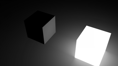

olyan mint ha ki (vagy be) lenne fordítva. Nem tudod, hogy lehet megfordítani a normálisokat? Valami ilyesmire tudok gondolni, de nem jöttem rá. Ahogy arra sem, előtte miért működött. Lehet, hogy másképp csináltam.... de azok a modellek még megvannak, és szerkeszthetők is.
duffbeer
Macilaci457 #100 üzenetére
Hát ez tényleg érdekes. Nekem is fekete. Vajon régi blender is ezt csinálja?
Mindenesetre Shaded módban pár lámpával körülötte jobban látszik.
