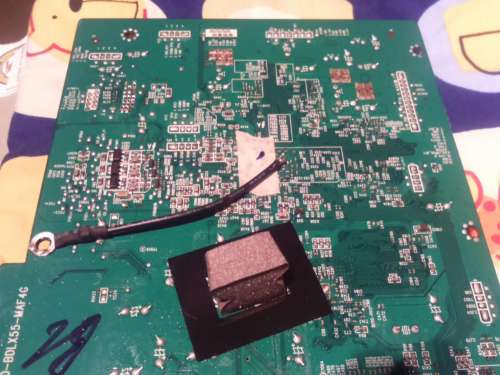

Sziasztok Urak!
Átvertek egy bluray lejátszóval, nem kapcsol be. Szervizben kiderítették, hogy mikor eléri a proci a 35-40 fokot akkor kontakt hibás lesz, viszt ők csak komplett alaplapot cserélnének.. Meg tudja valaki csinálni ezt?

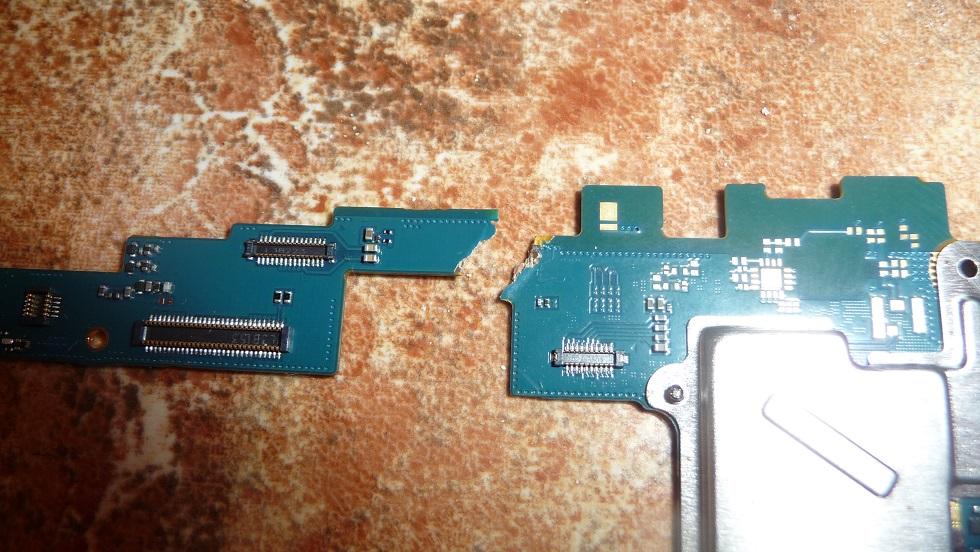

Munkatársam idehozott egy Samsung galaxy tab 3-at, hogy csináljam meg (pedig mondtam neki, hogy lövésem nincs ezekhez)
A kórtörténet: Kb 5 naposan leesett, a kijelzője betört, de a repedésen kívül teljesen jól használható volt kb 1 évig. Aztán egyik percről a másikra se kép, se hang. Töltést nem jelzi.
Van valami ötletetek, hogy mi lehet vele, vagy ez szakembert kíván? -

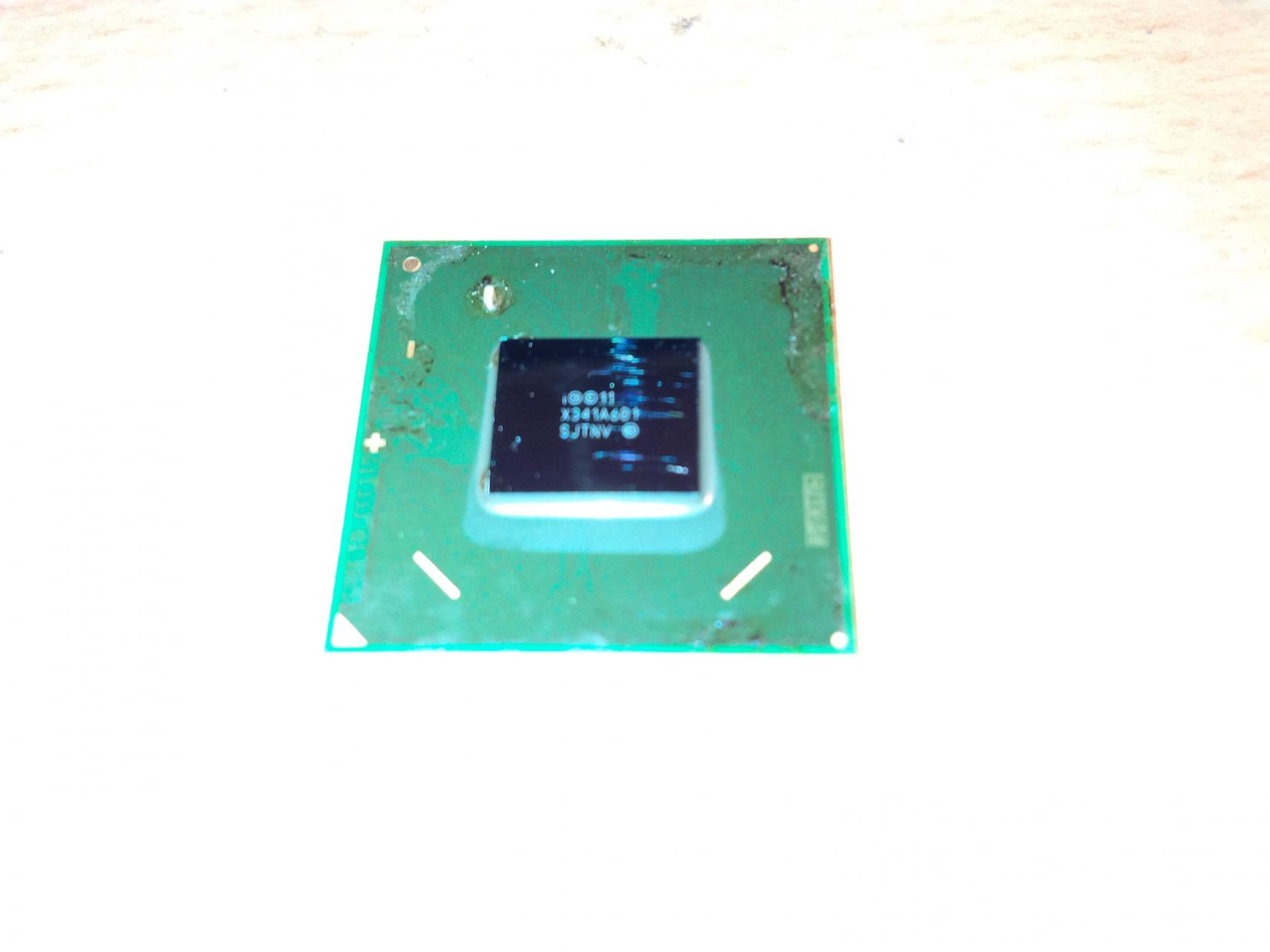

netzoli
Benji77
Én NTEL BD82HM70 -re tippelek.
