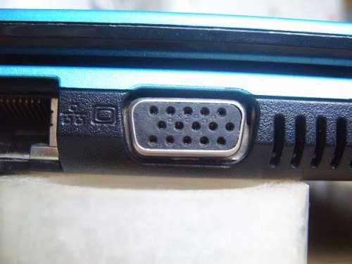

Az illusztráció miatt, hogy lásd a csatlakozásokat. Anno és öt méterest vettem az MM-ben, de van olyan is, ami hosszabb mit egy Boa constrictor....
Szerk: Szerintem az utóbbit vedd és ne az átalakítósat akkor, ha ilyen fogadóképessége is van a TV-nek.
Dell XPS
kovaripeti #389 üzenetére
Szívesen! Viszont nem értem minek Neked még megfelelő "kábel" a TV-hez is, amikor RCA+S-Video csatlakozásokat fogadja?

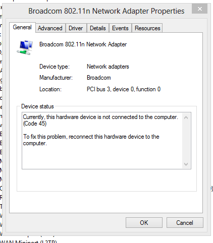

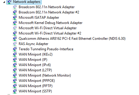

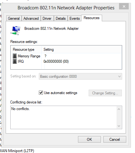

natë
Dell XPS #351 üzenetére
Gondolkodtam, hogy fölrakok egy linuxot..ha ott nem jelentkezik semmi, akkor valami driver probléma...lehet, hogy rosszul gondolom.
SZerk:
Kék halál nincs, csak simán elszáll a wifi.
Amit még látok : The driver \Driver\WUDFRd failed to load for the device ROOT\LENOVOVHID\0000. és a Kernel power (41) hiba. -
natë
Dell XPS #342 üzenetére
Köszi a választ, most már a telepítés után azonnal produkálja a dolgot. A kikapcsolt állapotban történő power gomb nyomásos megoldással visszajön, de a régi problémás driver is látható az eszközkezelőben.
Akkor is jelentkezik a gond, ha sleep módból tér vissza a gép.
A Windows hibanaplóiban többször látom a kernel power-rel kapcsolatos critical bejegyzést.
Gyanús, hogy ez szervíz lesz... -

kovaripeti
Van egy Acer Aspire One 10.1' laptopom, és azt szeretném kérdezni, hogy össze lehet-e kötni a tv-vel, hogy ott nézzem meg a filmet? A laptopon van egy ilyen kimenet, sajnos én nem tudom, hogy mi a pontos neve:
A TV-n meg szinte van minden bemenet, az egy 106cm-es plazma. Ha valaki leírná, hogy milyen kábelt kell vennem, megköszönném. -
