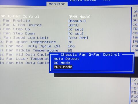

Elrontani nem tudod.
Ilde legyen modnjuk 40-50 fokig 20-30%, utána 55 fok 35%, 60 fok 40% és így tovább.
Ha hallod, hogy hangos lejjebb veszed, ha meleg feljebb. Nem bonyolult.. -

Jól gondolod, 5Von sokkal kevesebb teljesítménye.
Az igényeidhez kell állítani. Ha van mód DC vagy PWM módban (ami ált 4 pineshez való) görbét állítani, akkor Grave_444 által említett videóhoz hasonlót.
Ha nem értesz hozzá akkor is ki tudod találni hogy a max sebesség 70 fokhoz állítva 100%os ventisebesség. Arányosan csökkentheted hogy pl 40 fokon a lehető leghalkabb legyen. Nem bonyolult. -

Oké de akkor végleg nem értem. ha pl. beállítom 5V-ra akkor értelemszerűen nem tudja a teljesítményét kimaxolni, ami terhelés alatt probléma lehet nem?
Egyenlőre nem kutyulok ezzel a windowsos fan controllal, a PWM jónak tűnik.Grave_444: akkor ezzel egy hozzá nem értő akár többet árthat mint használhat nem?

Pl. Röviden. Adott hőmérséklethez adott fordulatszámok %-ban egy grafikonon beállítva.
mefistofeles #83892 üzenetére
Nem mindegyik alaplap tudja az 5V/12V váltást a DC módban, azért meg kell nézni biosban. Azon a beálitáson marad ahol állitod, nem kell mindig belépegetni.

Oké bocsi ehhez a dologhoz nagyon nem értek, eddig nem volt ezzel semmi problémám.
Lépcsőkön mit értesz? Manuálisan kell beállítani, hogy adott hőfoknál, mennyire tekerjen?
Én csak biosban beállítottam a DC módot és a ventik elkezdtek pörögni mint az őrült.
Egyenlőre a PWM mód bevált. Próbaképp játszottam egy kis Diablo Immortalt és nem nagyon de fel is pörögtek a ventik. Most, hogy kiléptem a játékból szépen vissza is lassultak. És ebben a módban semmit nem állítottam.windowsból fan control? Azt hol?

Most nem azért, de mit jelent, hogy kipróbáltad?
Átraktad DC módba és? Hagytad max fordulaton járni, akkor min csodálkozol? Biosban grafikonon be kell állítani vagy legalább egy silent módot megnézni.Windowsból fan control is tökéletes szabyzásra vagy legalább a kipróbálásra.
Ki kell tapasztani és állítgatni, igen a lépcsőket.
mefistofeles #83887 üzenetére
Dc módban általában lehet 5V és 12volt között állítani. Így vagy fél vagy teljes sebességgel megy.

"érdemes lenne kipróbálnom a DC módot?"
eszerint a válasz: NEM. -

Vesztenivalód nincs. PWM módban vezérelve a ventid most biztosan nincs, hiszen az a 4. pinen keresztül történne, illetve eleve a 4. vezeték is meg lenne a ventiden, ha PWM-es lenne.

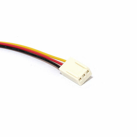

A ventiknél a 3 vezeték az milyen formában van? Egymás mellett kihagyás nélkül? Vagy 4-ből a 3. hiányzik, és így van 3 vezeték?

"A PWM mód beállításával lecsillapodtak a ventik...."
Ez azért érdekes, mert PWM módban folyamatos 12V-ot kap a ventilátor, és ez a 3pines DC vezérlésű ventilátoroknál pont azt jelenti, hogy maximális fordulatszámon pörögnek. -

A ventik vezérlését tudod itt állítani, hogy PWM alapú, vagy fesztültség alapú legyen. A PWM Mode értelemszerűen a PWM-es ventik esetében kellene, hisz hiába próbálná az alaplap ilyen módon vezérelni a ventidet, ha a 4. pinre eleve nincs is kötve semmi. Nem PWM-es venti esetén jöhetne szóba a DC Mode, ami feszültség alapú szabályozást hajt végre (csökkenti a feszt, és ezáltal csökken a venti sebessége).
A PWM-es ventik normál esetben 4 vezetékesek, a nem PWM-esek pedig 3 vezetékesek. (Azért csak normál esetben, mert láttam már 3 vezetékes PWM-est is, meg 2 vezetékes nem PWM-est is.) -

A 4pines csatlakozókra egyébként a 3pines venti nyugodtan rádugható! Nem?

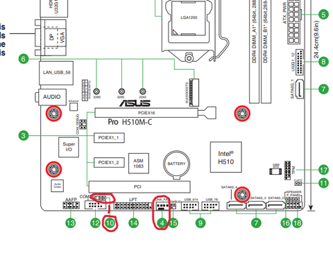

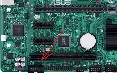

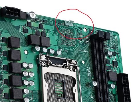

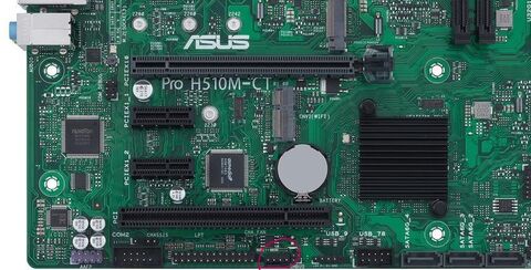

Urak van egy kis PC konfigom egy ASUS Pro H510M-C alaplappal. A gépemben pedig elöl és hátul van egy-egy 120 mm-es venti. A problémám az, hogy hiába állítom be a biosban a silent módot, terhelés nélkül is teljes fordulaton pörgeti a ventiket pedig a gép tök hűvös, nem kéne nyomatnia. Be lehet valahogy állítani, hogy csak melegedés esetén pörögjenek fel?

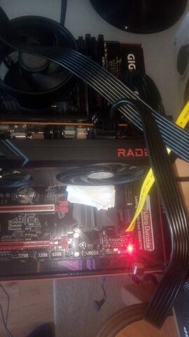

Köszönöm varmi2 illetve imotrepus. De sajna ugyanaz a szituáció... CPU LED ég, ventik nem mennek. Egyedül a táp. Megnézem másik táppal, aztán ha azzal sem akkor rakom vissza a 2600 at. Vagy a másik tápot haggyam és csak a 2600 al nézzem meg?
A zsepi azért van ott mert a video kártya nem akart függőbe lenni -

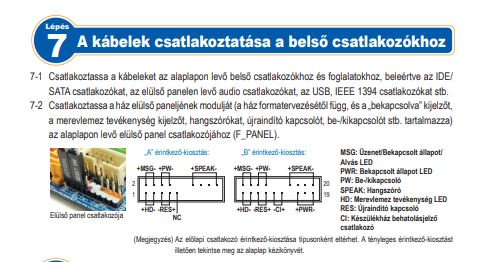

Megnézed a használati útmutatóban [link]
Az alaplapra a megfelelő helyekre rá van írva, hogy mi megy oda
- fehér vagy fekete az mindig a - (negatív)
- a színes a + (pozitív)Esetedben, ha jól látom a jobb alsó sarokban vannak a csatlakozótűk (talán színkóddal is el vannak látva).
