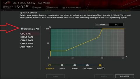

DravenMoral #85186 üzenetére
A 3 vezetékes ventilátorok is szabályozhatók feszültség alapon, illetve az alaplapi portok legalább 1A-el terhelhetők, ezért ellenőrizni kell a ventilátorok és az aljzatok paramétereit.
abdulka1
Csorbi #84348 üzenetére
"anomáli, az, hogy a három pines csatival jól működik a venti PWM módban"
Nincs itt semmi anomália, és nem működik jól! Természetes, hogy forog a ventilátor PWM módban.
A gond az amit írtam a szabályozhatóság hiánya miatti folyamatos maximum fordulatszám.A PWM ventilátor is működik DC módban, de a legtöbb modell rendellenes hangokat ad, nem megfelelő a szabályozhatóság a változó induló feszültség miatt, illetve várható az élettartam csökkenése.
Persze ez alól is vannak kivételek, de leginkább a prémium szegmensben. -
abdulka1
mefistofeles #84341 üzenetére
A PWM(fix 12V) miatt pörög állandó maximum fordulaton a ventilátor.
Kétséges, hogy ezt meddig fogja bírni. Ha nem lesz megoldás a vezérlés módjának beállítására, akkor a helyedben elgondolkodnék egy ventilátor cserén. -

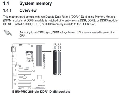

abdulka1
Pyttawrx
Grave_444
Scorp2011
Köszönöm a válaszokat!
A jelenlegi lap és a proci korlátaival tisztában vagyok, és nem is ezek teljesítményét kívánom növelni a ram cserével, csak tapasztalat hiányában bizonytalan vagyok az ötlet átmeneti életképességével kapcsolatban.
Az UEFI ad lehetőséget frekvencia és a feszültség változtatására, de azért született a kérdés, mert nem tudom, hogy a jelenlegi konfiggal lesz-e lehetőségem az új moduloknak megfelelő beállítások eszközölésére.
Tőlem ketyeghet pár hónapig 2400-on 1,2V mellett, csak megerősítés kellene, hogy ketyegni is fog. -
abdulka1
Asus B150-Pro lap + I5-7500 proci mellett, okozhat gondot 1,35V feszültségű memória használata?
A processzor támogatja, viszont a lap leírásában ez szerepel.
"According to Intel® CPU spec, DIMM voltage below 1.2 V is recommended to protect the
CPU" -

mefistofeles #83864 üzenetére
"A PWM mód beállításával lecsillapodtak a ventik...."
Ez azért érdekes, mert PWM módban folyamatos 12V-ot kap a ventilátor, és ez a 3pines DC vezérlésű ventilátoroknál pont azt jelenti, hogy maximális fordulatszámon pörögnek. -

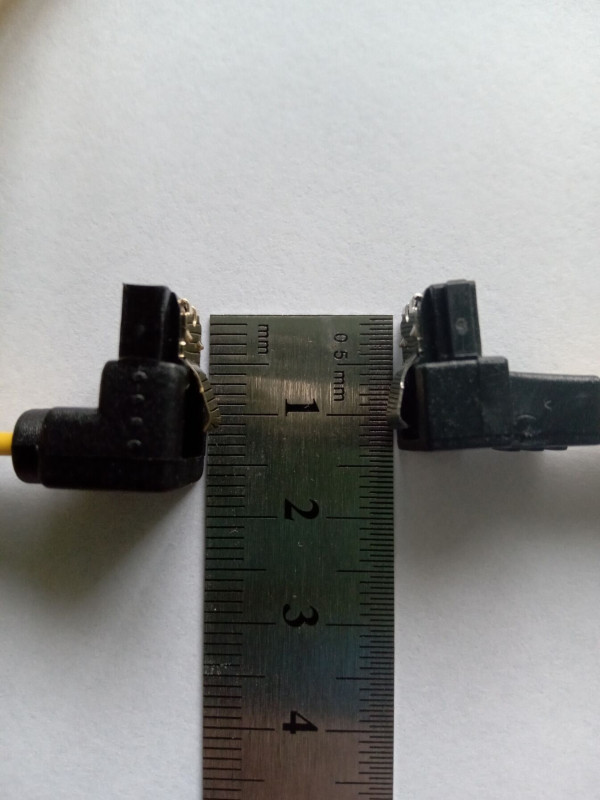

HUN_Sector #83287 üzenetére
Képet prezentálhatnál róla.
A csavar fejének átmérője cirka 3mm-el nagyobb mint a furat, szóval nem tudom elképzelni a dolgot. -
