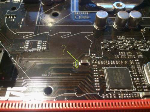

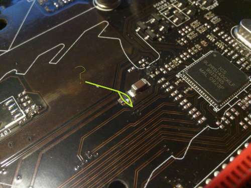

Segítség ASUS MAXIMUS III FORMULA !!
Olyan ember keresek aki rendelkezik ilyen deszkával.
Javításra kaptam , tulaj zárlat okozásával elégetett rajta egy ellenállást legalábbis a maradványokból megállapítva az lehetett. Ha nem nagy kérés akinek van ilyen deszkája tudna-e egy éles közeli képet csinálni hogy pontosan mi is van ott vagy akár meg is mérhetné
A mellékelt ábra mutatja hogy mi probléma :
Előre is kösz -

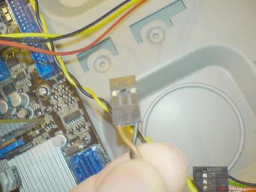

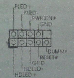

peter889
Gépet építek, a Power és HDD ledet, továbbá a Reset és a Power gombokat akarom az alaplapra kötni, ebben szeretnék segítséget kérni.
Az alaplapi kivezetések útmutatóban található ábrája:
A HDD led kábele egy kéttűs csatlakozóban végződik, egyik tű "S" betűvel jelölt - ez a led pozitív, vagy a negatív kivezetése?
A Power led csatlakozója 3 tű széles, aminek 2 végében található 1-1 tű:
Ez így túl széles - hogyan csatlakoztassam a 2 tű széles alaplapi csatihoz?
A Power és a Reset gombok kivezetései 2 tűsek és mindkettőnek vagy egy "S" jelzésű tűje. Az mi?
Mi az a Dummy?
(Alaplapi csatlakozó 7. tűje)(Egyébként ASRock 960GM-GS3 FX lapról van szó.)
Köszönöm előre is.

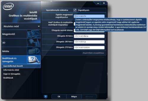

Kernel
bullboy #14622 üzenetére
Kérdés, hogy mivel a GPU a processzorba van integrálva, mennyiben függ ez a processzortól is? A videokimenetek ugyanis lényegében közvetlenül a processzorhoz csatlakoznak. Az alaplapon nem látszik komolyabb áramkör a kettő között.
Mindenesetre, az AsRock B75 pro3 M + G550-nél ilyen gond nincs. Párhuzamosan, vagyis klónozva megy az UEFI-képernyő, a HDMI-kimeneten is. Ennél mondjuk három kimenet van, a processzor egyszerre kettőt támogat. Csak utána van egy kis kihagyás, amikor vált a felbontás (Win7, XP bootmenü, CHKDSK képernyő) az nem látszik a HDMI-n, ilyenkor elsötétül a kép. Utána a Windows betöltődése viszont már igen.
Utána pedig az Intel video-driver gondoskodik róla, hogy amelyik kimeneten kijelzőt érzékel, azt aktiválja. Ha elsötétülne a monitor, mert pont a másik kijelzőre váltott, a Ctrl-Alt-F4 segítségével visszahozható a kép. De ennek csak két kijelző egyidejű csatlakoztatásakor van jelentősége, mert ha egy van, akkor automatikusan az lesz aktív.
