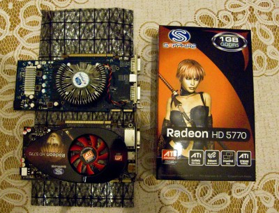

zolka78
Na, megvan végre. Ez egy öröm kártya, nem bántam meg, hogy ezt vettem, még ha sokan drágának tartják most. Én azt hittem nagyobb a 3850-nél, de nem. Viszont két helyet foglal a házban. Régi és új
Ami nekem furcsa, hogy hangosabb a réginél. Bár ezt meg lehet oldani a catalystba, vagy ATT-vel. Egyáltalán az ATT kezeli már ezeket a kártyákat? Viszont van egy furcsaság, a képernyő beállításoknál 3 kijelzőt jelez a ringyóz, pedig csak egy monitor, meg egy lcd tv van rákötve. Ez mitől van?

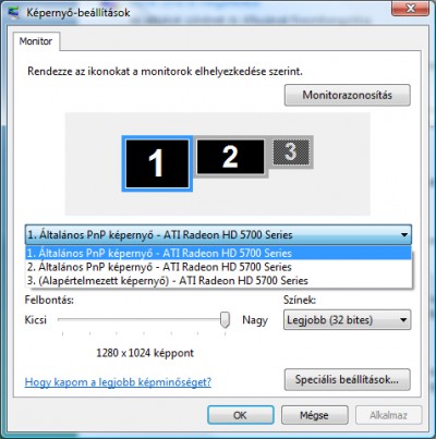

Amartus
Eredetileg WinXP volt fennt, ott cseréletem kártyát.Mivel ott nem volt sikerem, ezért tettem egy próbát a Win7 RC-vel. Szintúgy kudarc.
A szoftveres problémával fenntartásaim vannak, mert az op.rendszereket mindig újra telepítettem az első sikertelenség után.Hacsak nem a Catalyst a ludas...
rocket
Amartus #3310 üzenetére
Nalam XP alatt kiirta a monitor tipusat a CCC ami a 9.11-es driverhez volt.
Hardveres problema nem lehet, valamilyen szoftveres gond lesz.Probald ki, hogy ne indisd el a CCC-t, es ugy probald az korabban ajanlott programokat. (Powerstip, es a RefreshLock)
Milyen monitorod van?
Amartus
Ott is átalakítóval használtam. Most WinXP van fennt. És itt is az a furcsa, hogy a "sima" megjelenítő tulajdonságoknál kiírja a monitor típusát jól, de a catalyst-ban nem. Nvidia-s meghajtóval/kártyával sosem volt ilyen. Ennyire vacak drivert írnak az Ati-nál?
Szóval, akkor a kártyának az a része, ahol a frekvencia szabályozás történik, nem lehet hibás. Ha ez lenne a gond, akkor mit kéne tapasztalnom? Egyálatán lehet olyan, hogy csak ez rész a rossz?

Amartus
Azt hiszem feladom. Mindent kipróbáltam, telepítettem WinPX, Win7-t többször is; catalyst-t ati-ét is és Asus-ét is, semmi eredmény.
A kártya nem fagy, nem szemetel, egyáltalán semmi látható hibát nem produkál ezen kívül.
Lehet ez a probléma a kártya hibája? A szervizes azt mondta ki van zárva, ilyet vga nem csinálhat.
