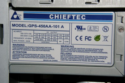

Tata001
Egy új vasat szeretnék összerakni, amibe egy HD 5770-est tervezek.
A proci egy Athlon II X4 620, a deszka vagy egy
Asus M4A785TD-V Evo (128MB DDR3-1333MHz memory sideport-tal) vagy pedig
ASRock M3A785GXH/128M (128MB DDR3-1333MHz memory sideport-tal) lenne!Ez a konfig mennyire életképes?
Bár nem pont ide illik, de hátha valaki tud ebben is segíteni:
Mekkora táp kellene a rendszernek amibe még a leírtakon kívül szerepel egy Samsung 1TB-os vinyó, DVD-író, 2x2GB 1333MHZ-es DDR3 memória, 26"-os monitor?Előre is köszönöm a segítséget.
