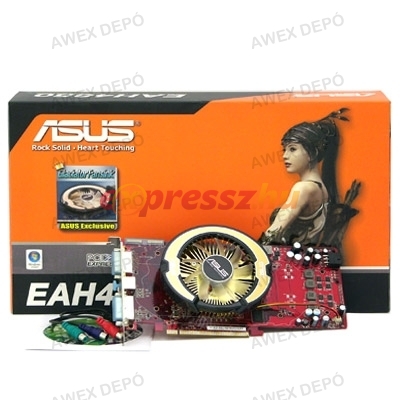

Marci6p
dangerzone #35157 üzenetére
Leszedtem az ATI tray Tools-t. Az overclocking-ban találtam venti állítást. Azt átállítom, hogy pörögjön ahogy bír, ha kell. Köszönöm a segítséget.
De az továbbra is érdekes, hogy gyárilag képes egy ilyen hűtő 90re melegedni. Ettől megyek falnak
Hát most akkor olyan tesztnek vetem alá, hogy
Remélem, ez megállítja a melegedést, vagy most nem 2-3 perc lesz a piros led elérés, hanem 10 perc
Kérdés: Mehet együtt, a CCC-vel? -
katt777
Marci6p #35153 üzenetére
ASUS VGA-t legjobban EPU-val lehet szabályozni, ASUS lapban, vagy bios-t lehet modolni, de még egyszerűbb ATI Tray Tools-t használni, azzal 15-25°C-ot is megtakaríthatsz, és persze a VGA fogyasztását is csökkentheted (ilyesmit csinál az EPU is).
Nem kell hűtést cserélni, csak a vezérlést módosítani!
Vsz. a házad szellőzése sem optimális. -

dangerzone
Marci6p #35145 üzenetére
JAAAAJ, asszem elindítottam egy lavinát. Miután nekem is jelelmenős gondjaim voltak,...mindenkinek az van..
Azt a tápot gyorsan cseréld le. 2 napot kapsz rá, különben seggberúglak...
Ha már ilyen konfigot raktál össze, nagy felelőtlenség volt ilyen tápot szerválni hozzá. Gondolom a házzal együtt volt. Na, attól ,hogy 550 W van ráírva, megkockáztatom, hogy egy márkás 400w-os tápnál kevesebbet tud.
Szóval, vegyél legalább egy 400w-os FSP tápot. Az most óccssóóó.
De ha mondjuk még akarsz később a gépedbe mondjuk 3 vinyót venni, akkor egy 450, vagy egy 500w- os chieftec, vagy fsp jó választás . Esetleg corsair, bár az drágább.A kártya hibájáról annyit, hogy nekem is túlmelegedett valami alkatrésze, és nekem is mindig elment a jelem 3d alatt, sötét volt a monitor.
SZEDJ LE ATI TRAY TOOLS-T, ÉS SZABÁLYOZD MANUÁLISAN A VENTILÁTOR FORDULATSZÁMÁT A KÁRTYÁN! Nekem ez 80%-ban megoldotta a problémát. Aztán vettem egy accelero s1-et. (az én hűtésem referencia volt, ez hozzátartozik)
Marci6p
Tisztelettel üdvözlök mindenkit!
Sajnos azon fórumozók közzé kell, hogy tartozzak, akik probléma miatt "szólalnak" meg.
Tehát:
ASUS eah4850 Glaciator hűtéses kártyám 80 fokra melegszik és észleltem már 90-et is a CCC-ben. Ez a probléma játékok futtatásakor lép fel. Gyakran előfordul, hogy 2-3perc STALKER Clear Sky és NFS Undercover futtatás közben No signalt jelez a monitorom és piros led világít a karin. A venti is hagyja, hogy alapból 52 fokos legyen, valamint lassan adja rá a fordulatot aztán nem tudja visszahűteni, csak melegszik.
Azt szeretném megtudni, hogy ezt miért csinálja, és miért melegszik fel egy Glaciator 90 fokra.
Kaptam olyan tanácsot, hogy szerezzek jobb tápot, mert a feszültség nem megfelelő és azért melegszik a kártya, vagy vegyek rá jobb hűtőt, esetleg szó nélkül vigyem garira. Ez a második, már cserélt kártya a 3hetes gépemben. Az első egy Gainward volt ugyanilyen hd4850 chipset-tel.
A Configom: 500W codegen táp, asus p5k pro alaplap, c2d e8400, 2*1gb kingmax 1066 ram, 500gb samsung sata2; lg dvd, codegen 6099 ház -
