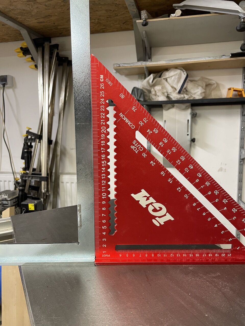

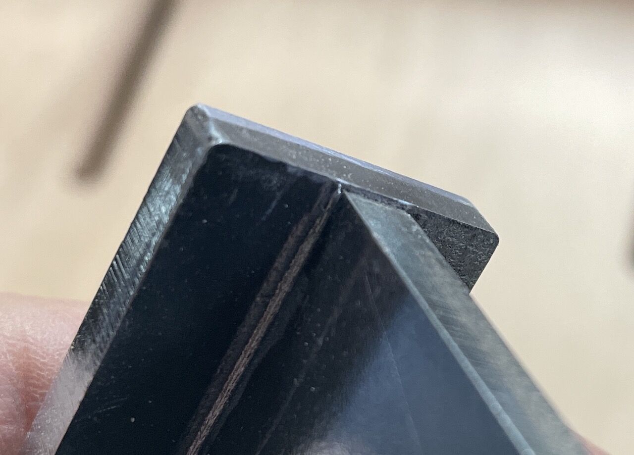

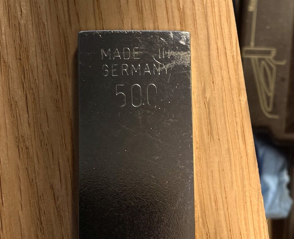

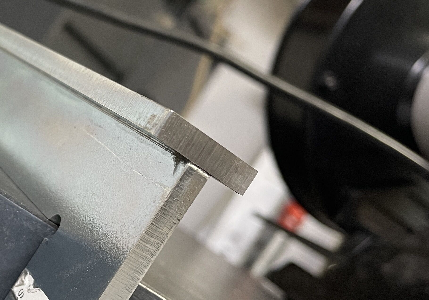

Amadeus214
pali923 #66228 üzenetére
Újabb fejezet a derékszög saga-hoz:
fűrészszalag vásárlás közben akadtam rá erre. Nagyon megtetszett, alig drágább, mint az ilyen-olyan felcímkézett kínai ács- és asztalos derékszögek, de mégiscsak német és a DIN2-es tanúsított. Fél méteres! Az ilyen minimum 60-100e körül szokott lenni. Túl szép, hogy igaz legyen.
Na nem is igaz:
nincs beleütve a DIN jel, tehát nem az. A Vogel (és minden gyártó) ezt belegravírozza.
Az nem is ennyibe kerül
A talp (utólagosan van lézerhegesztve) kicsit túllóg, nincs síkba köszörülve. Csak 0,4mm, de érezhető.
Ettől eltekintve nagyon pontosnak tűnik. Nem félek visszaküldeni sz@r vagy átb@szás cuccot, de ezt végül megtartottam, síkba köszörültem a talpát , így már nagyon szuper .
Jól passzol az IGM-hez
Ajánlani viszont nem merem, ez is lutri.Ja: a Sandvikennek írtam, hogy ne használjanak megtévesztő termékmegjelölést, kíváncsi vagyok...

Az általad fotózott derékszögek közül a bal oldali, az egy lakatos derékszög. Annak, a fémipari szabványok szerint, illik kellően pontosnak lennie. Persze, ha ütik-vágják, akkor már nem az.
A Sola nem tudom rendelkezik-e bármiféle szabványügyi előírással. Kétlem. Főleg, ha ekkora eltérést mutat.

Holnap lesz a tesztelésDe azért ma haza jött egy 300as IGM derékszög
Ma délután tudtam tesztelgetni és vágni is. Az jó tanács volt,hogy rajzoljam be a vágandó élt és látom,hogy merre megy a fűrész. Észre is vettem az asztalinál,hogy kezdem félre tolni. Meg a stellert megnéztem,hogy tényleg egyenes-e és sajnos azt vettem észre,hogy homorú, ezt egy 600as acélvonalzóval néztem, de azért megfogom még máshogy is nézni. Ezek után rátettem az adaptert ( elvileg vékony lapokhoz van ) utána szebb lett.
Azért még van bőven mit tanulni a használatáról.
A sínnél jobban belődtem a fűrész lötyögését és addig állítottam, amíg tudtam akadálymentesen tolni és követtem végig. A vágás rajta egyenes, nincs hibája, azon kívűl,hogy bele vágtamOtt egy kicsit a múltkor megreszeltem,hogy a fűrész ne akadojon el benne. Most se lett 100%-os,de azért jóval szebb lett.
Köszi szépen mindenkinek, majd képet rakok fel a project végén
