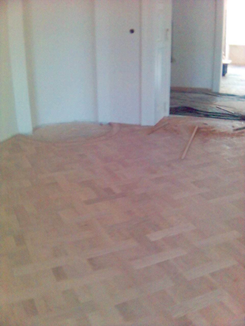

Armahun
Most már mióta tényleg jó minőségű 2k pu alapú ragasztók vannak nincs csak egyenes illesztés.
Csak arra kell figyelni, hogy odáig legyen kenve a ragasztó ameddig kell.
Utána ki lehet zsinórozni és egy merülő fűrésszel végigvágni, kivésegetni.
Haladós és szép az illesztés.Utoljára bő tizenöt éve nútoltam össze a szélét.
Akkor úgy csináltuk, hogy az utolsó sor egészen elmaradt a széleken körbe, majd szárazon beraktam, hozzárajzoltam a frízhez, megszámoztam, kiszedtem, levagdostam, ha kellett lefogatott szalagcsiszolóval finomítottam rajta, hogy ne legyen cakkos a széle, majd nútolás és mehetett vissza a helyére.
Ez igy elég macerás volt.Nem tudom mennyire látszik, de azok a rövid parketták amiből kettő ad ki egy kockát 15 x7,5 centisek.
Azokat hosszra egyesével vagdostam le gérvágóval majd 400 négyzetméterre valót.[ Szerkesztve ]
