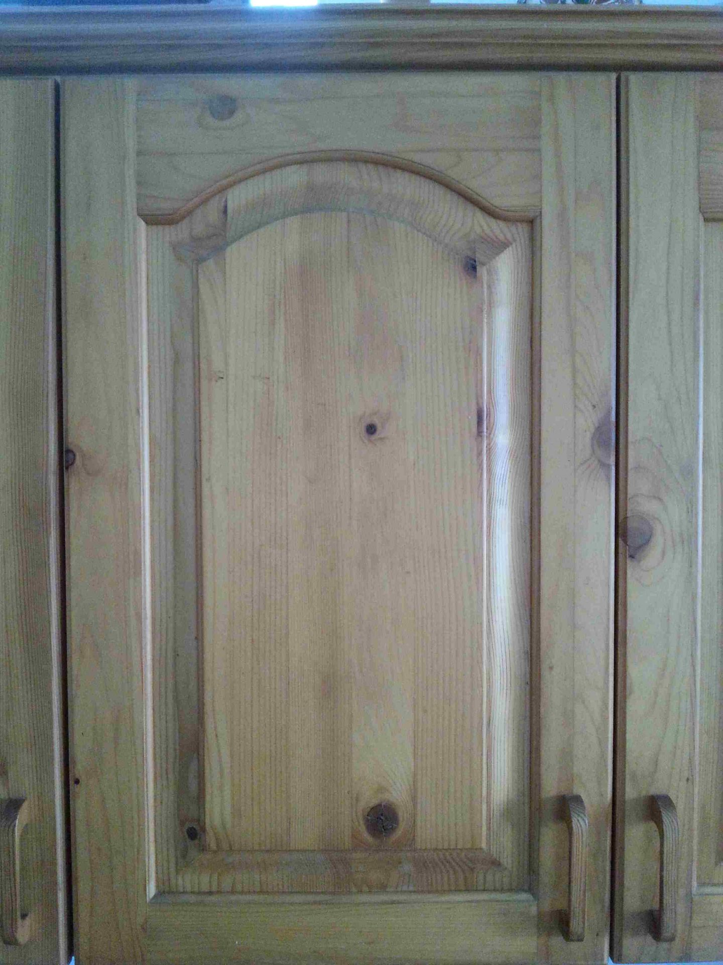

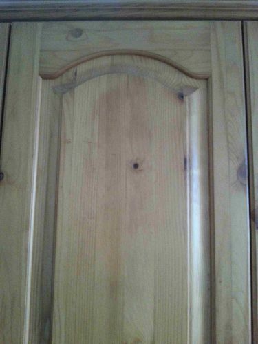

Te fejtetted meg azt, amin fél napja agyalok. (Azt a megoldást kerestem, hogy azért ne marha nagy meló árán legyen külön fújva a keret és a betét.)
És úgy van, ahogy leírtad. Színoldalon kontraprofilban van a betét a fonákon viszont beszegezőléc tűszeggel, lakkozás után.
Köszönöm!Az még talány számomra, hogy a betétek szélének szappanmaróval csináltak ívet. És hogy csinálták, hogy sehol se tépett ki semmit a marókés - mert ott nem látok egy fia javítást sem? Mindig a következő betéttel tolja le az előtte levőt a késről, amikor bütü felől mar?

Cipősszekrény:
Itt járt a mester, aki a betétes ajtóinkat készítette. (Régóta utazik ebben.) Megmutattam neki a fotókat, és kérdeztem a véleményét.
Határozottan rávágta, hogy egybe van lakkozva.
Járt már ő is így, azóta alkatrészenként lakkoz. A festő, ha mondja neki, hogy egybe fújni gyorsabb lenne. Ő meg ilyenkor visszakérdez, hogy vállalod, hogy te mégy javítani, ha reped a betét? -

Ezzel kapcsolatban egy kérdés: Néhány ajtónál a betét csak az egyik oldalon engedett, így nincs középen, elég ronda. Vajon mivel tudnám visszatenni középre úgy, hogy a lehető legkisebb sérülést okozzam? -

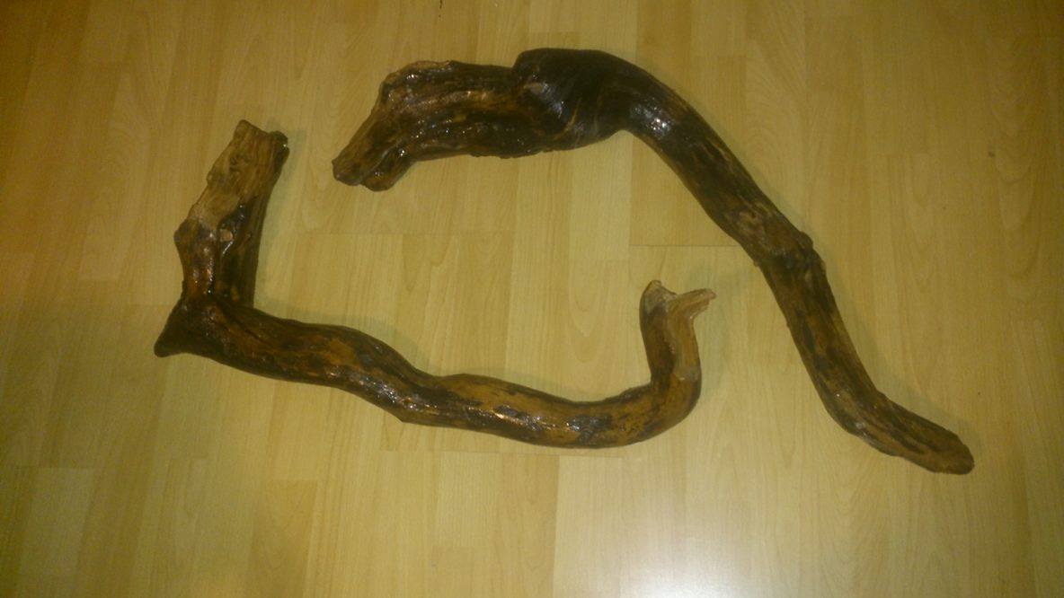

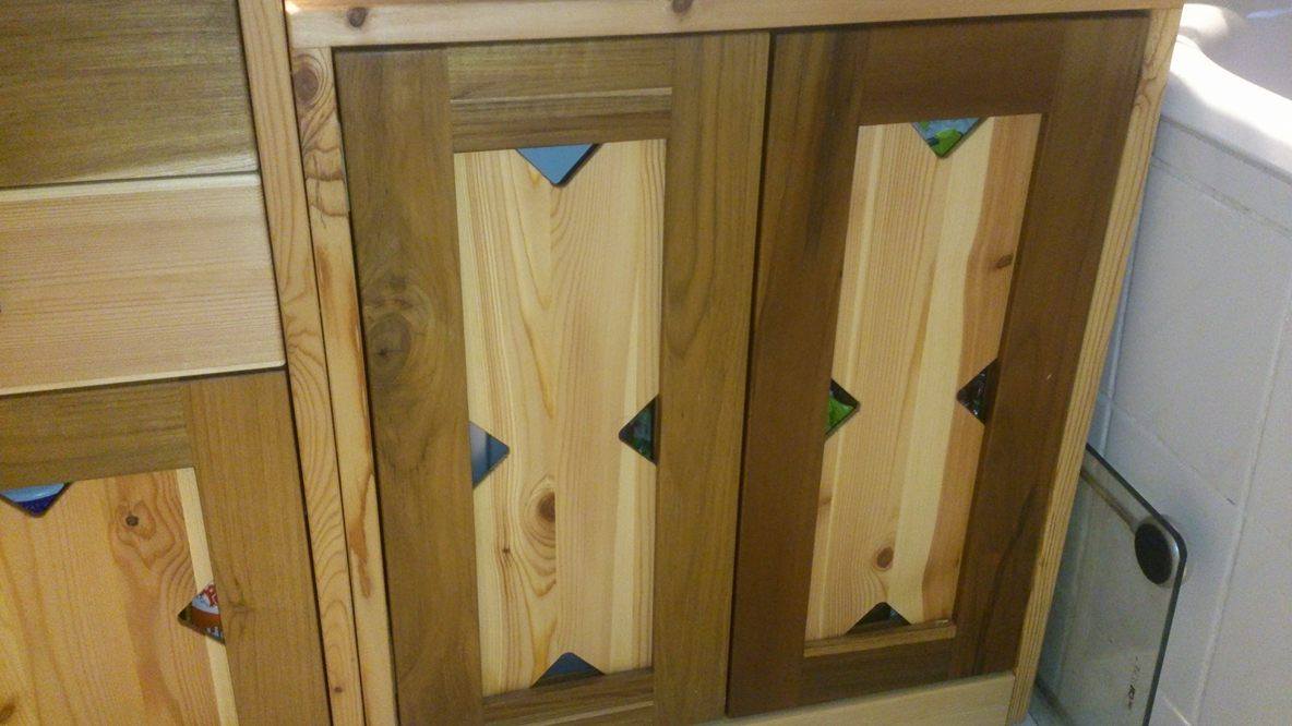

Speciali
Volt októberben egy kérdésem,[link] hogy a kérdéses faanyag, vajon milyen faanyag lehet. Nekem elöször az illat alapján valami trópusi fafajnak tűnt, de aztán az itt irottak alapján is inkább hajlottam arra, hogy dió.
A bútor készen is lett, nem is foglalkoztam tovább a dologgal.
Hanem ma, egyik kollégám a privát munkájához hozott teak faanyagot. Szagolgattam.... bakker, ennek ugyan olyan szaga van, mint az én "diómnak"! Ezt a szagot akkor annak tudtam be, hogy korábban olajozhatták az anyagot, mivel használt anyagrol van szó.De nem, ez az olajos szag, a teak illata. Kollégámnak is mutattam , ö is egyböl azt mondta, ez ugyan az a faanyag.
Ez lett belöle. -

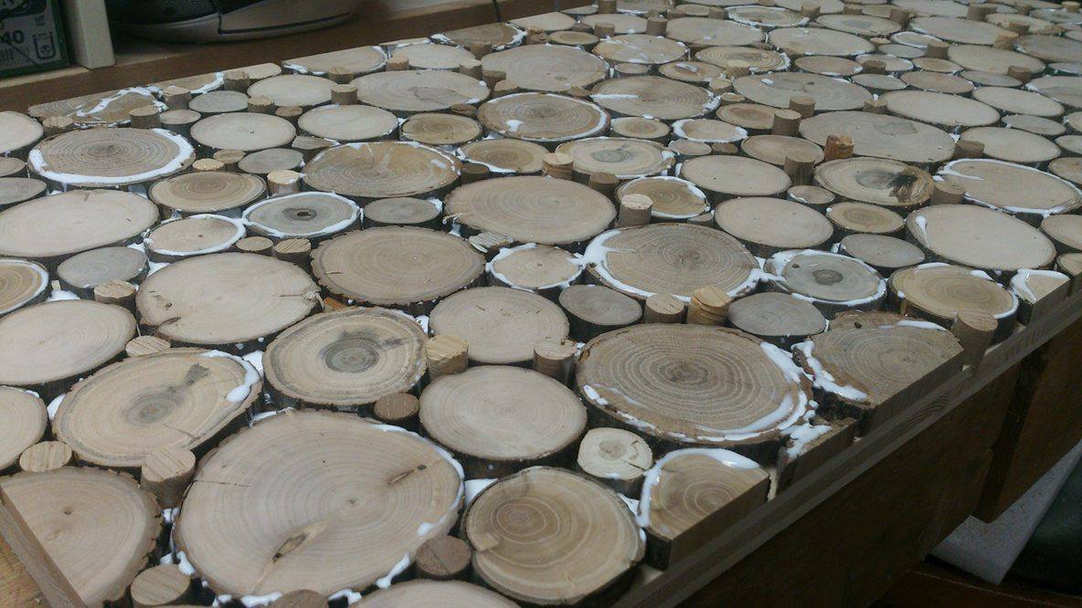

generatoros
Szintén velem történt ,a következő eset. Unokának ,asztal kb 50x60cm. 7cm-es lécekből táblásítva és körbe szegve 45fokos illesztéssel színtén a 7cm-es léccel. Lucfenyő. pár hét múlva az egyik szegőléc mellett keletkezett 5-6mm széles hézag. teljesen úgy nézett ki mintha a táblásított méret mondjuk 35cm volt és a szeélyrész pedíg 35,5cm lett volna összeállítás előtt. ilyen mértékben nem rontottam el és ha így lett volna akkor nem a szoritóval huzattam volna össze, hanem levágom a fölösleges 5mm-t. Ezek után , laikusként az a gondolat fogalmazódik meg bennem, hogy amikor alapanyagot vásárolunk elkerülheti a figyelmet, hogy nem egyformák a lécek/deszkák/. táblásíthatunk esetleg rosszul szeletelt/gatterolt/ fákat is. Felteszem a kérdést, nem lehet, hogy a cípősszekrénynél is erről van szó? Esetleg, görbék vetemedettek voltak a felhasznált anyagok és hiába lett kiegyengetve, újra vetemedni kezdet a fa, lehet csak egy darabb, és ezért a repedés.

khron78
A kérdező hibája...
Szüleim rendeltek egy cipős szekrényt a lakásukba.
Az ajtó pár hét után megrepedt.
Vajon a szüleimnek mit kellett volna mondani?!?
A cipős szekrényt lakásban fogják használni, ezért figyeljenek már oda és ne telibe ragasszák?
Talán annak kéne ezt tudni, aki csinálta. Főleg, ha egyszer elreped, akkor másodszor ne repedjen már el.
22 fok van a lakásban, nyáron 30 fok is lehet. Érdekes, hogy más fa bútor nem repedezik, csak ez. -

thyeby
Tulajdonképpen tökéletes megoldás nincs, mert a fa mozog. Ezt talán még a laikus is tudja. Azonban aki szakembernek nevezi magát, jó, ha elébe megy az ebből eredő bajoknak.
Omnózus fotón nekem úgy tűnik, hogy Winner kolléga meglátása a jelentősebb oka annak, hogy a fa végigrepedt - telibe lehetett az a betét ragasztva a keretbe. Ettől persze lehet az a jelentősebb ok, hogy nagyon extrém hőfokon és páratartalommal terhelte a megrendelő.
Gyakorlatból tudom, hogy akár tizedes mozgás is képes végigrepeszteni a fát. Gyakorlatilag én a mai napig csak tanulgatom, hogy mikre kell számítani a fa mozgása okán, és minek hogyan lehet elébe menni. Tényleg nincs olyan procedúra, ami garantál. Ahogyan a sakkban sem létezik olyan nyitás, ami győzelmet biztosít, van azonban olyan nyitás, ami nem jó ómen. Az asztalos elég sok aspektusból is bajban van. A tradícionális tudás eladhatatlan lett, a korszerű pedig még kiforratlan, illetve folyamatosan mozog a szőnyeg. Ismeretlen fogalom volt az száz évvel ezelőtt, hogy egy front végigrepedjen, viszont ismeretlen volt a páratartalom szabályozása is.
A mai felületkezelés csak kapkodja a fejét. Legyen a bevonat tartós, esztétikus, szellőző, etc. Az adott elvárásoknak kell megfelelniük a vegyészeknek, de nincs meg a legfontosabb háttér hozzá. A puding próbája. Mert mire megmutatkozhatna egy kemikália minden oldala, már rég újabb elvárásoknak újabb anyagok terjednek. És már rég nem az a fő szempont, hogy mi jó a fának, hiszen fa a szó tiszta értelmében csak pici szeletét teszi ki a nagy tortának. A fő szempontot ma a gyártó diktálja, nem a megrendelő. És a gyártó legfőbb óhaja a fenntarthatóság, amihez legfőbb eszköz a rejtve beletervezett, időegységen belüli elévülés. Ezért aztán melyikőnk ismerheti úgy a fa, a fafajok viselkedését, mint egy száz évvel ezelőtti mester? Melyikőnk használ olyan felületkezelést, mint egy száz évvel ezelőtti mester?
Egy száz évvel ezelőtti mester sokszáz év egymásra göngyölődő tapasztalatát, olykor titkait vitte tovább. A mi tudásunk legfeljebb emberöltőnyi tapasztalatra építhet. Ennek ellenére ökölszabály, hogy a megrendelő igényeit kell kiszolgálni. Most tárgyalt eset mutatja, hogy talán sem a mester, sem a megrendelő nem is tudta, mi a valódi elvárás.
Egy dolog mindenképpen rikít: Nem eladható olyan bútor, amelyiknek a frontja végigreped. S nem csupán a jó erkölcs diktálja ezt, a józan ész is. Reklamáció után már jobban át kellene rágni a dolgot a mesternek akkor is, ha extrém körülmények között árvult el az alkotása, és a javítást annak megfelelően végezni.
Minden esetre helyén van az, hogy kitértél arra az esetre is, amikor inkább a megrendelő tehet a galibáról.
Azért hasogattam szőrszál mentén mégis, mert úgy érzem, már elment a világ abba az irányba, hogy elvesszük a végfelhasználótól a pénzt, odaadjuk cserébe azt, amire vágyott, ám az mégsem az. Olvastam én már gumicsízmán azt, hogy mérsékelten vízálló. Szóval, ha vizes lesz benne a lábad, az a te hibád. -

Azt nem pontosítottam ,hogy miért is lehet a kérdező "hibája". Volt hogy csináltunk falburkolatot Mdf lapból és mikor a szerelés történt fűtetlen helység volt, és mikor elkészült belakták a helységet és csináltak a légiónyival 20%-is párataralmat, meg 23 fokot. Na ez pont arra volt jó, hogy minden kb 50 cm széles Mdf 4-5mm-t ment össze. Aztán szóltunk, hogy ezt nem kellene, hanem állítsák be a légkondit 40-50%-ra.
Szóval ilyesmire gondoltam, nem arra hogy ne fűtsön otthon, mert össze megy a betét. -

Bokrász #33423 üzenetére

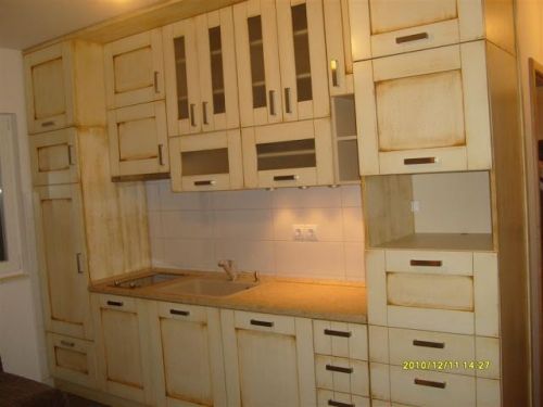

Egy idö után biztos hogy látszani fog a keret és a betét találkozásánál az anyag eltérö mozgása.
Ezt én nem tartom hibának, de mindenképpen jobb tudatni a megrendelövel, hogy erre számitani lehet.
Én csak koptatottan/patinázva festettem fa frontot, igy ha lett is egy kicsi mozgás, nem látszik.
A másik lehetöség. MDF-böl elkésziteni a frontokat, de gondolom ezzel nem mondtam ujat. -

thyeby #33421 üzenetére
Azt azért még hozzá kell tenni, hogy nem mindig mozdul meg. Pl. Azt még tudnia kell a kérdezőnek, hogy ez lehet az ő "hibája" is, mivel ha az ő lakásába szárazabb a levegő, vagy/és melegebb van akkor ez tud történni. Azt simán eltudom képzelni, hogy a műhelyben 17-19 fok volt, mert ennél melegebb műhelyben nem annyira jó dolgozni, a kérdezőnél meg mondjuk kisgyerek van és csináltak 24fokot.
Szóval pont az ilyenek miatt nem szabad beragasztani a betétet, mert a fa mozog.
Viszont itt még nincs vége, mivel ha nem ragasztja bele a nútba a betétet, viszont egybe pácolja az ajtót akkor a keret és betét csatlakozásánál a nút tövében, fog kivillani a betétnek a pácolatlan része ami a zsugorodás végett kijön a nútból. Vannak erre is trükkök, de ezek miatt is drágák a tömörfa frontok. Ha rutinos az asztalos akkor erre hivatkozva elküldi a kérdezőt, amire van esély, mert a második front legyártásával is mínuszt termelt, bár ez inkább az ő hibája, mint a kérdezőé. Ezért is jó leírni a szerződésbe, hogy milyen körülmények között vállal garanciát a gyártó a bútorra. -
thyeby
Winner_hun #33418 üzenetére
Igen. Kár volt telibe ragasztani. Ilyenből tanul a mester, ha az nem a megrendelő zsebére megy, hanem a sajátjára.
