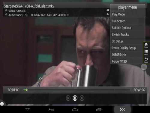

3.0.2 HIMEDIA M3 (ennél az volt a problémám, hogy hiába volt 1080p-re állítva, a kép nagyobb volt, mint a kijelző)
kodi 16, telepített wrapper, stbA cfw-k alapból oroszra vannak állítva, meg kell keresni a nagy fogaskerekes ikonú appot, ott az A betű piktogrammosra kattintva az első opció a nyelv megváltoztatása.

Küldd el a gyárit légyszi. Nálam így néz ki az átírt playercorefactory.
A kép alapján nem alapértelmezett lejátszó a himediaplayer a Kodiban.
Mentsd el és tedd be az enyémet, mi történik? A végéről természetesen törölhető az "_atirt" rész.
