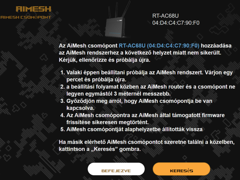

Pikkolo^^ #24580 üzenetére
Az a baj, hogy a node-on is megpróbáltad a hálózatba rakni. A node-ot reseteld, kösd be vezetékkel és a fő routeren inditsd el a hozzáadást. Vezetékkel egyszerűbb a tapasztalatom szerint. Ha nem sikerül, mindig resetelni kell a node-ot, mert beleragad a konfigba ha valami gond van.

kpityu2 #24568 üzenetére
A leírásod alapján próbáltam csatlakoztatni az AiMesh hálózathoz az AC68-s routert, de sajnos sem Wifi-n, sem LAN-n keresztül nem veszi fel. Megtalálja, mennek a százalékok és kb. 2 perc után az alábbi hibaüzenetet írja ki.
1. Én próbálom beállítani, harmadik fél nincsen aki ezen ügyködne.
2. 2 méteren belül vannak.
3. Bevan különben nem ismerte volna fel.
4. A node-n keresztül is próbálkoztam hálózatba rakni, akkor is ezt írja ki.
5. A node alaphelyzetben van jelenleg.A mesh-ben van jelenleg másik 2 db AC66U B1 amelyik eszközöket anno minden gond nélkül csatlakoztatta. A fő router AX5400-as.

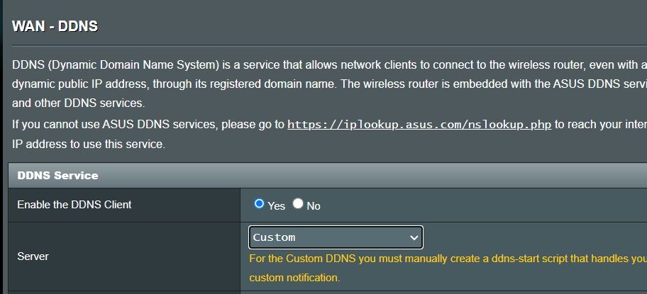

blakey #24576 üzenetére

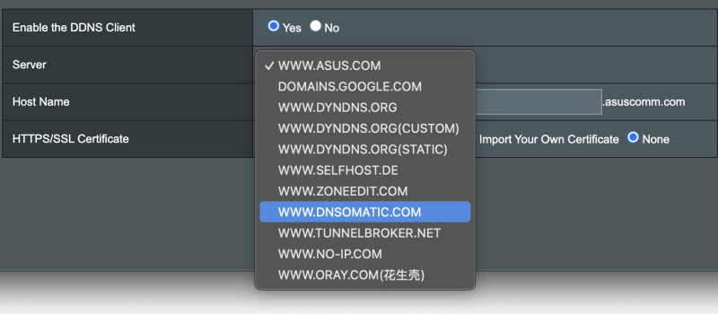

DNS-O-Matic -ot próbáltam beüzemelni, OpenDNS regisztrációm már volt régebbről.
Hozzáadtam DNS-O-Matic -hoz, de várakozik a frissítésre már percek óta! Gondolom azonnal le kellene kérnie az adatokat?! Mit ronthatok el? Hiába kattintok az Update account info-ra. OpenDNS-ben engedélyezve van az IP-cím frissítése (Dynamic IP Update). -

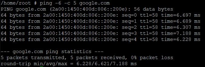

A routert letudom "direktben" ellenőrizni hogy megy rajta?
Laptopról nézem win11 alatt,ha már a routerem az ipv6-on kommunikál ahol lehet az már úgy jó,nem? -
tobias40
enginev3.0 #24531 üzenetére
Mondjuk érdekes mert a routerben látok ipv6 címet de a https://www.test-ipv6.com/-on meg azt írja hogy nincs ipv6 címem.
Honnan tudom meg biztosra hogy van-e és rendesen működik? -
tobias40
Beállítottam simán a natív-ra ,újraindult a router és van ipv6 címem.A többi beállítást hagytam úgy ahogy a roter beállította.

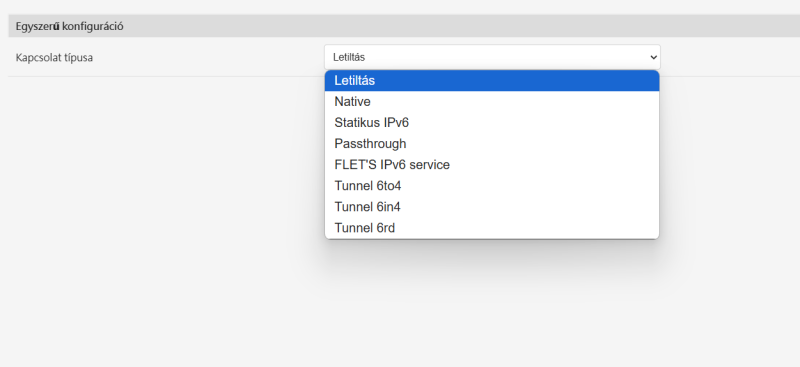

itt a nativ-ot kell választanom azt írták a telekomos topicban de hogy utána mit hogyan f*ngom nincs...
Telekom optika 1000/1000 sebességgel vagyok. -
tobias40
Elhatároztam hogy kipróbálom az IPv6-ot az asus routeremen ExpertWiFi EBM68.
Milyen ajánlott beállításokkal csináljam?
Eddig tiltottam de előbb utóbb úgyis át kell majd állni tehát tesztelném.
Mit-hogyan-miért,egy kis leírással jó lenne!
Előnye-hátránya mi lehet ha van? -

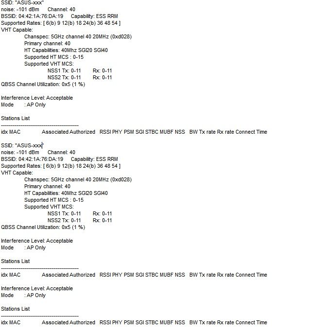

Nincs Asus routerem, de az itteni beszámolók alapján néhány tipp:
- elsőként tegyél be ide egy log-ot (ne közvetlenül, Pastebin)
- DFS csatorna probléma. Megoldás: állítsd nem DSF csatornára a routered wifi-jét (azaz, nem hagyd auto-n)!
- FR alkalmazása, majd újra beállítás kézzel (nem korábbi mentés visszatöltésével).
- Ha ezek sem segítenek, esetleg fw downgrade. -

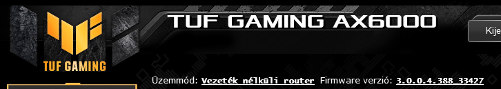

sebi728
Sziasztok, egy ideje keresem a megoldást a kövi hibára (TUF-AX6000, firmware: 3.0.0.4.388_33427-gc525e4e): pár napja random eldobja a wifi és az kábeles netet is. Nem vagyok ennek szakértője, de firmware update hibára gondolok, esetleg olvastam, hogy ennek a routernek van ilyen baja. Ha valakinek van erre megoldása hálám a sírig üldözné.
Bővebben: egy pillanatra dobja el a netet, vagy új ip-t kér nem tudom, de megszakad és minden elkezd újra csatlakozni. kb 2-3 napja csinálja.
Köszönöm előre is!
