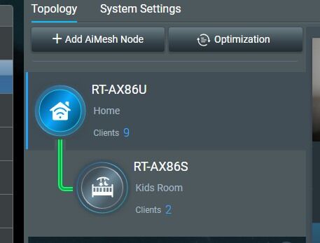

Sziasztok, meghibásodás miatt újratelepítettem a két AiMesh képes routerem, azonban a vendéghálózaton lévő eszközök nem csatlakoznak a node-hoz. Határozottan úgy rémlik, 2-3 éve, egy régebbi firmware-rel még simán csatlakoztak. S hát miért ne lenne így, mi ok lenne arra, hogy ne így legyen?

A legújabb Merlin van rajta, 86U. Beállítok még egy vendéghálózatot, ezen lesz jövőben a Dune HD és a Mi Box S, s ezen lógnak majd a kölkök eszközei is. Ezt így egy mozdulattal ki tudom kapcsolni, ha nem akarom, hogy használják. A másik vendéghálózaton lesznek - ahogy eddig is - azok, melyeknek - ahogy írtad - nincs szükségük a helyi hálózatra (pl. lámpák, konnektorok, stb).

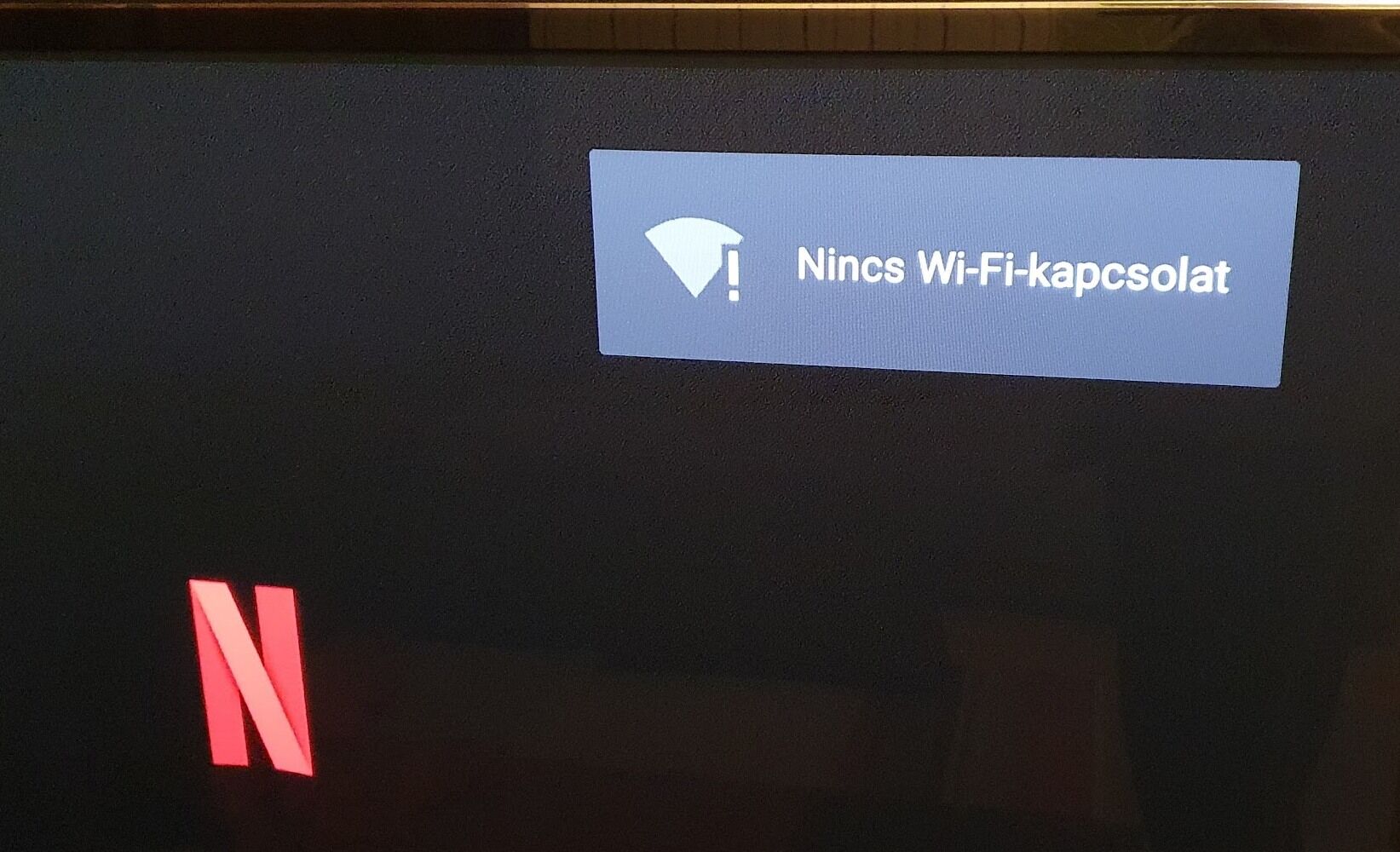

Bocs, közben rájöttem, hogy a média box a vendéghálózatra csatlakozik (ügyes trükk volt ez a fiam részéről).

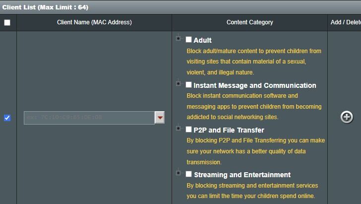

Nem gondoltam, hogy a vendéghálózaton lógva nem érvényes a beállított tiltás.

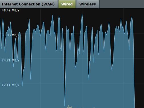

"Megtettem, bármit is csinálok, akár a NAS-ról töltök le, marad 400-450 körüli letöltési sebesség."
Ma "megmértem" egy Xiaomi Poco F3-mal is. Wifi6-os készülék, újabb mint az S10e-m, s ezzel is csak 520Mbit "jött ki" maximum a 86U-ból. Az elvárt 8-900-tól ez nagyon messze van.

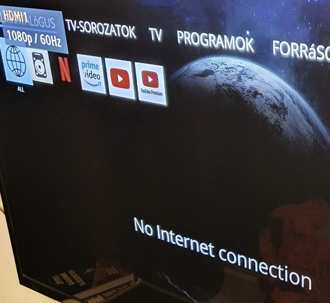

AX-86U tapasztalat, avagy kissé bosszantó dolog: bekapcsolás után a Dune HD Real Vision 4K és a Xiaomi Mi Box S is hamarabb tölt (boot-ol) be, minthogy a router-től "megkapná az internetet". Előbbinél ez csak kb. 1 másodperc késés lehet, utóbbinál érezhetőbb. Ismét csak a Connect Box-szal tudok példálózni, de ilyeneket azzal sosem láttam, kvázi azonnal az interneten voltak a készülékek (legalábbis a betöltés alatt megtörtént a kiosztás). Az Dune vezetéken lóg, a Mi Box wifin.

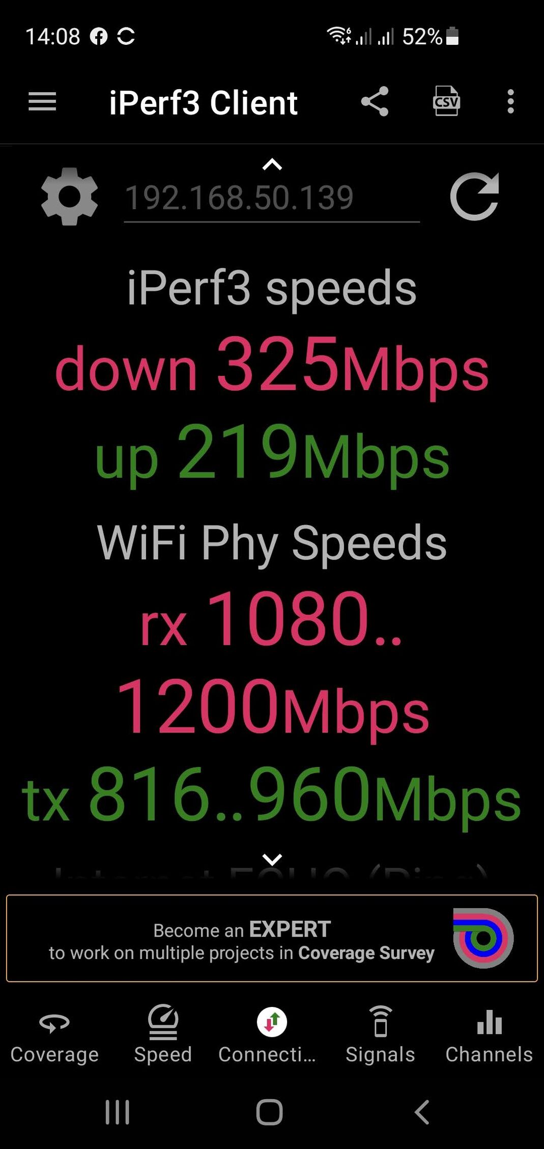

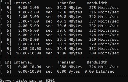

Digi 1000/300, ami kábelen meg is van. Most 900 körül csatlakozik a telefon, de tegnap volt 1200 is, a PC-nél meg 1700-as értéket is láttam. Wifiman-nel is teszteltem, több szerverrel is, egyikkel sem volt gyorsabb, mint a nyíregyházi. Másik routert nem tudtam kipróbálni egyelőre sajnos.
(Gyári firmware-rel is megpróbáltam, nem változott a helyzet.)
Perillustris
blakey #13439 üzenetére
Egyszer csak belém hasított ma, hogy az alaplapom Wifi-s, tehát kipróbálhatom PC-vel is a sebességet. Nagy reménnyel tettem fel a driver-t, s indítottam el a Speedtest-et, de hamar lelombozott az eredmény: 441/315. Az látszik, hogy a feltöltés eléri így a maximumot, de a letöltési sebesség nagyjából ugyanannyi, mint az S10e-vel (és eddig bármivel). Pedig a lap AX1675x 802.11ax(WiFi 6E) szabványú.

Láttam, hogy sokszor volt már téma a Qos, részemről most csak annyit tennék hozzá, hogy bekapcsolva a Samsung S10e-m kb. 350/240-et tudott, kikapcsolva pedig 450/250 lett az átlagos eredmény.
Nyilván a mindennapi használat során már ez is elég, de tény, hogy jobbra számítottam Digi 1000 mellett (kábelen megvan a sávszélesség).
