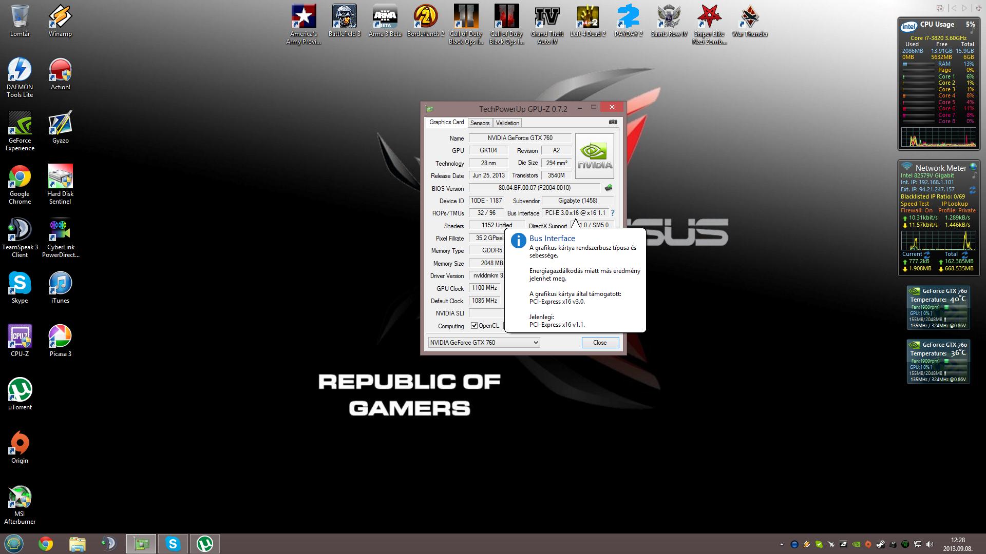

Javaslok neked egy megoldást a problémádra, ezzel lehet hogy pontot tehetsz a mizéria végére.
Bios-ban lépjél be IDE.
Itt láthatod a Ram-jaidat. azt is hogy hány MHz-n mennek, és a beállítás lehetőségeket.
Nálam a kép alapján 1600MHz-n mennek a 2133MHz-s G.Skill-ek, Alapjáraton van a rendszer.
A DIM Slot # menüben megnézheted mind a nyolc foglalatot, és láthatod hogy melyikben milyen Ram-ok vannak milyen beállításon, és mekkora MHz-n mennek / pillanat.
Ha itt a Biosban látod az összes ramot amit behelyeztél, akkor az alaplappal nincs probléma. Ha nem látja akkor hiba van, v. a Ram-okkal, v. az alaplappal.
A Ram-okat amiket használsz nézd meg az alaplap gyári oldalán, és a Ram gyári oldalán. Egyáltalán alakalmasak e ehhez a konfigurációhoz. Ezekből a támogatásokból adódóan előfordulhat hogy a Win. sem látja.
Én a Ram-ok kiválasztásakor figyelembe vettem hogy az R4E alaplap támogatva legyen a Ram-ok gyári oldalán, valamint a Ram-ok támogatva legyenek az alaplap gyári R4E-DRAM-QVL listáján. Ez szerintem alap dolog egy ilyen konfiguráció létrehozásánál. Ezek után lehet gondolkodni mit bír a pénztárca. -
