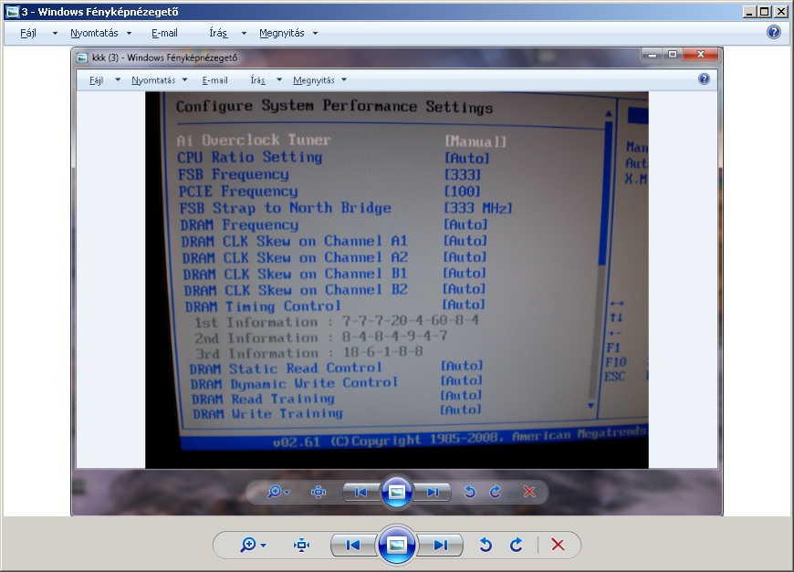

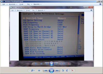

Hali!
DRAM Timinggal kapcs. kérnék segítséget, fontos!
Később linkelt topicban leltem rá a megoldásra, csak nem sikerül alkalmazni. Szóval P5Q3 alaplapom és 3 x 2 GB Kingston DDR3 1333-as RAM-om van.
auto @ 1333 single channel 2 modullal úgy tűnik nincs kékhalál
auto @ 1333 dual channel napi 6-7 kékhalál, játék közben 2 percenként
Hozzáteszem gyártó szerint totál támogatott az adott RAM-típus.Frissítettem BIOS-t, nem javult. Levettem dual channelben az órajelet 1066-ra, többi autó, nem jó. Most minden auton van, single channelben, nem kiabálom el, de eddig oké. A probléma, hogy így 2 giga ramom az asztalon van...
Állítólag van megoldás! Csak nem tudom hogyan kell, ezért segítséget kérnék.
auto @ dual channel ---> DDR3-1111. Ez oké, az órajel. Emellett még a DRAM Timing kell, hogy 7-7-7-20 legyen.
Így dualban lenne 6 giga DDR3-1111-es RAM-om, ami valójában 1333-at tudna. Sajnos ez az alaplap és ez a RAM ennyit hoznak össze, ASUS feature.A kérdésem, hogy a BIOS-ban a DRAM Timing -> manual után nekem 1st, 2nd, 3rd kategóriák vannak, kb 25 sorral. Most melyik értékeket kell nekem 7-7-7-20-ra állítani? Vagy mik ezek?
Kérek egy szakértőt, segítsen! -
