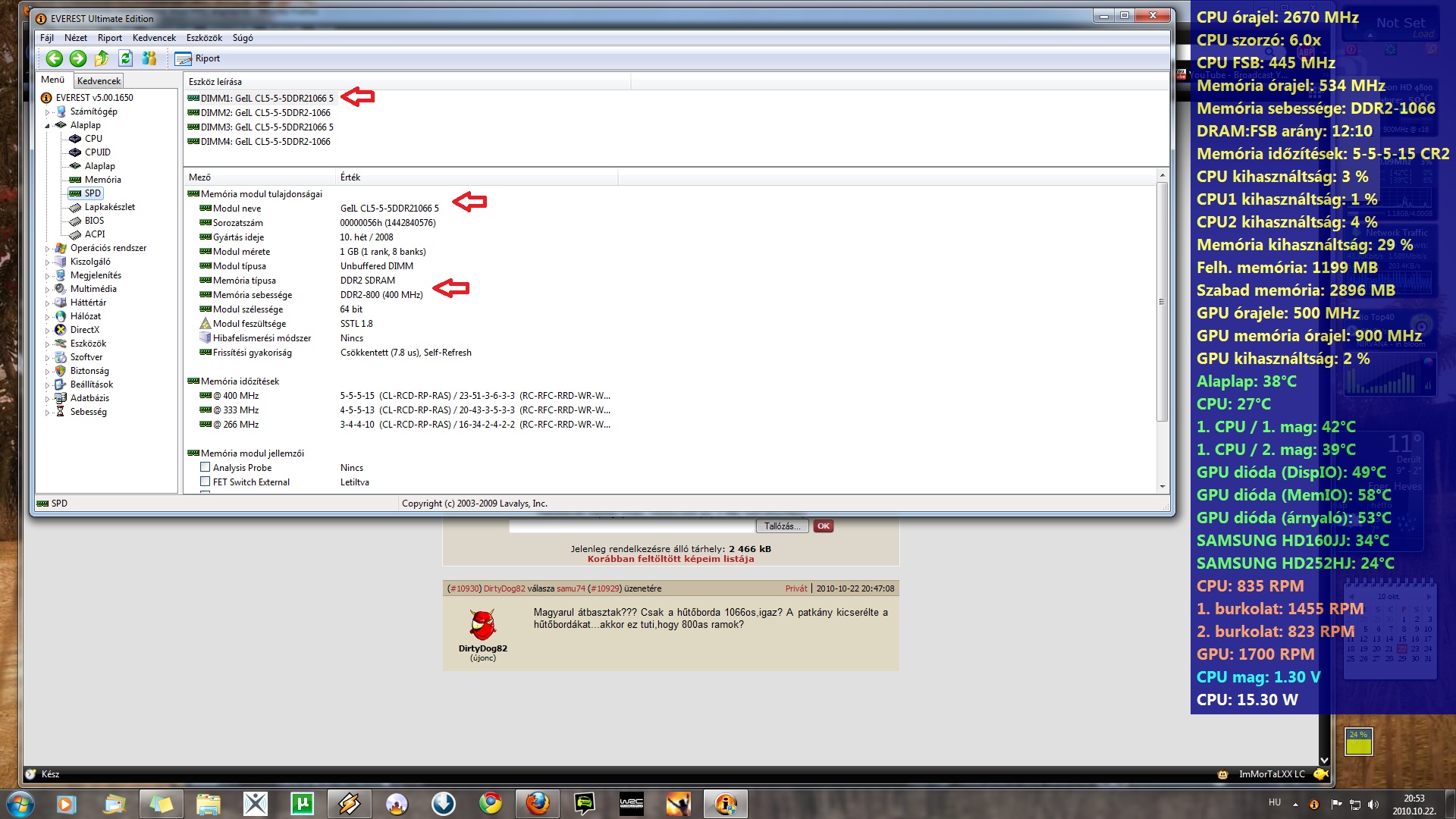

samu74
1989rigo #11320 üzenetére
Nézd meg Everestel hogy a ramok hogy lennének párban,és úgy tedd egy csatornára őket.
Gondolok itt arra,hogyha megnézed az én ramjaimat(4x1 Geil Ultra 1066)
Látni hogy azonosak,de mégsem(a típusszámban van eltérés)pedig tök egyformák páronként kitben vannak,de különböző időben lettek gyártva.Néha ilyesmire is figyelni kell...xward: próbáld pontra belőni az alaplapot,lehetőleg 1,30 volt környékén tartva a proci feszt.Ha nem megy állítgass a chipseten(minta lehet a linkelt beállításom is),célozd meg egyenlőre a 3,8 ghz-et.
1989rigo
Szeretném segítségeteket kérni!!!!!!!!
Van egy Asus p5q deluxe lapom. Míg 2*1gb 800mhz kingmax ramok voltak benne semmi gondom nem volt a lappal.
Nem rég vettem bele 4*1gb 1066mhz Corsair dominatort. A lap alapon 800an használja én átállítottam 1066mhz 5-5-5-15 és 2.10V-ra, ezek az értékek vannak a ramra feltüntetve. Ezután elkezd tölteni a windows és kék halálozik.
Csak dualba csinálja, single-be megy 1066on.
Először azt hittem hogy rosszak a memok de ki lettek próbálva egy másik lappal, tökéletesen mentek.
Most úgy működik a gépem hogy az 1066mhz helyett 800on használom és így stabil.
Volt már bios frissítés is és az sem segített.Ez a gépem jelenleg:
Lap: ASUS p5q deluxe
CPU: C2D e8400
VGA: MSI N450GTS
RAM: 4*1GB Corsair Dominator 1066mhz
Táp: Corsair cx500wMemteszt szerint nincs baja a ramoknak
a próba lapba áttettük a procimat is és ment.
Mi lehet az oka ennek a jelenségnek? -
