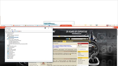

Sziasztok! Win 10 friss telepítés után nem tudtam életre kelteni a Sonar DG-t. Itt olvastam az Uni drivert. Fel is ment, és működik. De azt nem tudom hogyan tudom beállítani, hogy ha az első panelba bedugom a fejhallgatót az éljen automatikusan. Ha kihúzom váltson vissza Optikai kimenetre. Tudnátok segíteni mit állítsak és hol? Vagy láttam a driver telepítése közben másik beállítást kellene választanom. Azt hiszem a Cmediával tettem fel.
