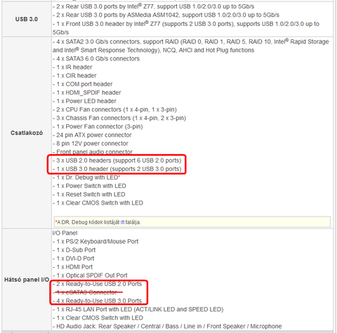

Gulyopapa
ASROCK Z77 Extreme 4 alaplap.
Azt írja hogy 14 USB bemenet van rajta.
A kérdésem az lenne hogy hol???
Én a felét sem találtam... -

bajtokarpi #4989 üzenetére
Olyat keress ami USB 3-ra ír valamit.

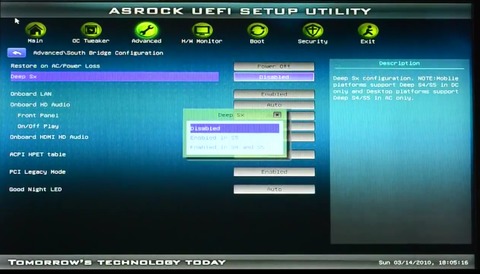

A Z170 lapnál:
ADVANCE->CHIPSET->DEEP SLEEP->Engedélyezés S5 -
bajtokarpi
Van egy Asrock B150M PRO4 alaplapom. Kikapcsolt állapotban is világít az egerem. A biosban van rá lehetőség, hogy az "egér ne kapjon áramot"?
köszönöm

Vettem egy asrock extreme 4 alaplapot de nem találok neki fórumot , a kérdések ide mehetnek vagy tudtok neki fórumot .
Előre is köszi .
Lambi
Megmagyaráznád, hogy miért? Ha egy B150-es lapnál ott van, hogy "Supports Intel® Extreme Memory Profile (XMP) 2.0", akkor az csak azt jelenti, hogy beállíthatok egy XMP Profile #2-t (DDR4-2133 CL13-13-13 @1.2V), de az egyes profilt már nem? Másoktól is hallottam már, amit most írtál, csak nem értem. Esetleg a prociban lévő memóriavezérlő a ludas, amit én B150-es lapból eredően nem állíthatok? Ha igen, akkor ez azt jelenti, hogy ha cserélem a procit egy Kaby Lake-es procira, ahol már 2400-at támogat a memvezérlő, akkor működni fog a RAM 2400-on?
Asszem, megfejtettem, de javíts ki, ha tévedek!

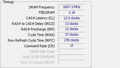

Z170 Pro4S-re feltettem a 7.3-as BIOS-t, és a Turbo mindenképp bekapcsol, ha a szorzót átállítom auto-ról fixre. Ha ekkor kikapcsolom a turbot, akkor a szorzó is visszaáll auto-ra. Régi biossal nem ilyen volt. Valaki találkozott már ezzel? -
Ha se a Kingston, se az Asrock oldalán nincs benne a HyperX Savage CL12 2400-as RAM a támogatottak / teszteltek között, attól még ugye nem várható semmi baj? Legvacakabb esetben max. nem megy az XMP profil, nem? A kinézett RAM-nak van JEDEC: DDR4-2133 CL15-15-15 @1.2V profilja, ezért gondolom, hogy egyszerűen nem lehet baj. De azért rákérdezek.
1,35V-on próbált már valaki B150M Pro4-ben tuningos RAM-ot legújabb, 7.10-es BIOS mellett?
HyperX Savage RAM-nál:
XMP TIMING PARAMETERS
•JEDEC: DDR4-2133 CL15-15-15 @1.2V
•XMP Profile #1: DDR4-2400 CL12-14-14 @1.35V
•XMP Profile #2: DDR4-2133 CL13-13-13 @1.2V -

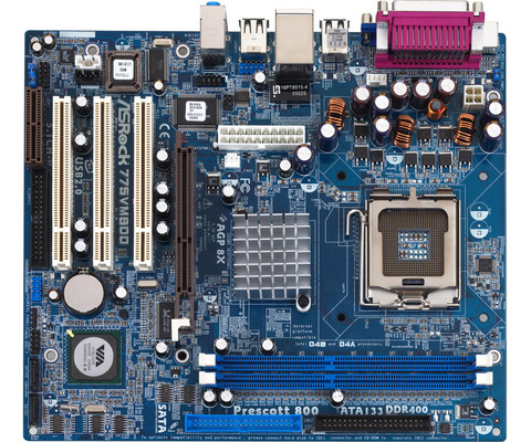

Üdv, remélem, tudtok segíteni.
Állítólag Asrock céghez tartozik a 775VM800 típusú alaplap, Hardwarerinfo szerint P4 3 GHz proci van benne és maximum 2 db 1 GB-os, 60ns - 70ns RAM tehető bele.
Magyarra fordítva milyen RAM-okat keresgéljenek hozzá igyekvő fiatalok?
DDR vagy DDR2, és PC 3200, 6400, 8500 vagy valami más típusú kell?

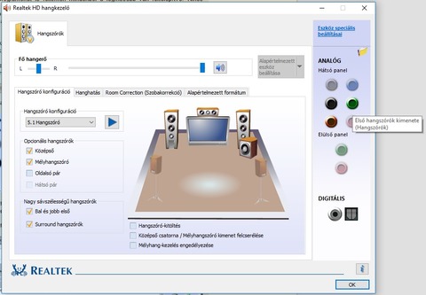

Wizard!

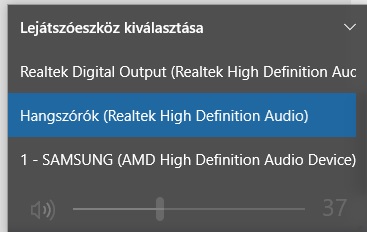

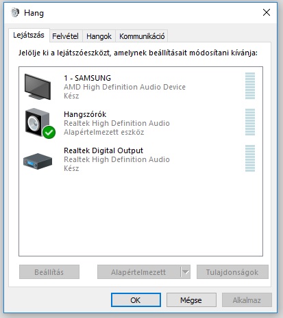

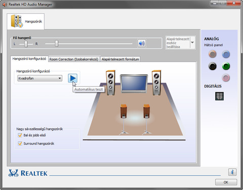

Én már nagyon régóta Windows 10-et használok. Eddig hibátlanul működött már lassan egy éve! Mint ahogy írtam is, TV-n számítógépezek és HDMI-vel van összedugva. Tehát természetesen képen van!
Logitech hangszórót használtam a géphez idáig ami 2.0, de mint írtam több hangszóróval is és több fejhallgatóval is próbáltam, tehát nem azzal van a probléma!
Minden beállítást lefuttattam, és nem észlel semmi problémát a számítógép, az illesztőprogramokat is felismeri mindenből a legfrissebb van feltelepítve! Nincs digitális kábelem, erősítőm sincs, analóg kábellel kötöttem össze a hangfalat a számítógéppel! Igen, a képre azért nem panaszkodok, mert nekem a hanggal van problémám!
Semmi problémám nem volt idáig az alaplappal, és az az érdekes, hogy az eszközkezelőben is mutatja a Realtek-et, és az illesztőprogramot is feltelepíti, azt is érzékeli ha bedugom a jack csatlakozót.. Tehát szerintem nem romlott el az alaplapi hangkártya, viszont fogalmam sincs, hogy mi a probléma mert szerintem senki nem fog tudni olyat mondani, amit még nem próbáltam volna ki, de bízom benne, hogy van az az ember aki tud segíteni!
jeni
Wizard! #4901 üzenetére
Olvastam az írásodat.
Windows 7-n is ezt csinálja,hogy TV-re csatlakoztatott PC-n a VGA HDMI kimeneten (TV-n bemenet) csak a hang van? A képről 1 szót se írtál! Van egyáltalán TV_n kép ami a PC felől jön?
A PC-n a hátsó ra csatlakoztatott hangszóró legyen az 2.0 vagy 7.1 azon sehogy sem jön ki a hang?Ezek a jelenségek csak Windows 10 alatt jön elő?
Mert itt már alaplapi hiba van,attól függetlenül,hogy a VGA-n a HDMi mi van alapból a külső hangszórókra is meg kell jelennie a hangnak. Lefuttattad rendesen a hangok részénél minden beállítást? Nem tudom van-e olyan benne,hogy ha váltanak VGA kimenetre akkor az alaplapi törlődik-e? Persze ha alapból vissza van téve alapértelmezetté akkor a HÁTSÓ hangkimeneten kell lennie hangnak.
A Realtek digitális optikai kimeneten sincs hang ha azt az erősítőbe dugod?
Viszont írtad,hogy az újra felrakott Win10-nél már alapból sem volt hang de képre miért nem panaszkodsz? Vagy a képpel semmi gond az végig jelen van a TV-nél?
Ha itt se megy akkor ez egyértelműen alaplapi hibára utal!Amúgy nekem se tetszik az Asrock 1150 Extreme 6 lap. Életem első márka amit magamnak vettem meg (másnak vettem Asrock lapot korábban gépszereléshez de ilyenről még nem panaszkodott) de lehet,hogy az utolsó lesz! Néha az a jelenség van,hogy nem kapcsol ki teljesen a gép. Van mikor a lekapcsol de mégis mennek a ventik és a bill világít! Meg aztán nem tudom ennél megoldani,hogy két-két különálló rendszert tegyek fel külön eszközökre (HDD). A második újraindításnál megjavul a kikapcsolási mizéria.Az MSi nem volt ilyen gondom.
