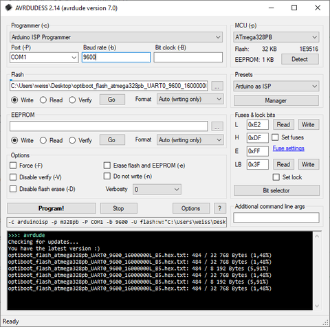

Hát... Akkor már csak két lehetőség van.
1 eleve rossz a lap, vagy hamis chip van rajta
2 véletlenül elkötötted a tápvezetékeket próbálkozás közben és kijött a füst, ami működteti a chipet
Esetleg keresni kellene egy régebbi verziójú avrdudess-t, hátha. Egy régebbi például ismeri a pickit2 programozót, de az újabbakból már kivették a támogatást, hátha az Arduino ISP is csak egy régebbi verzióban van. Én egyszer kaptam attiny85 helyett attiny12-t, de az avrdudess azt is felismerte, asszem pont egy UNO volt a programozó mert nem volt akkor még rendes ISP-m... De hogy semmi ne ismerje fel
lanszelot
#19514
Töltsd le az avrdudess-t. Felül ki tudod választani a portot és a programozót (Arduino as ISP), jobb felső sorban a Detect gombra nyomva fel kell neki ismerni a CPU-t akkor is, ha nincs rá feltöltve bootloader. Ha felismerte, akkor minden jól van összekötve. Töltsd le ezt a hex file-t, tallózd be a Flash sorban, nyomd meg alatta a Gombot
Ha minden jól megy, kész. -

Na akkor sorban:
1 kiválasztottad a mega boardot
2 feltöltötted rá az Arduino ISP programot
3 kiválasztottad a nano boardot
4 beállítottad programozónak az "Arduino as ISP"-t
5 össze kötötted a megfelelő lábakat:
6 bekötötted a kondenzátort a reset lábraés ennek ellenére sem sikerült?

Nincs rajta bootloader azt tudom
Csak azt nem mit jelent.Azt jelenti, hogy a rajta lévő usb-uart porton keresztül nem fogsz tudni rá programot feltölteni, csak egy ún. ISP segítségével. Hát, nem jó eszközzel kezded az ismerkedést... Ilyet miért árulnak egyáltalán?
A mostanit azért nem szúrtam be mert rengeteg sor hiba.
paste.bin-re szúrd be és azt linkeld ide. De amúgy amíg nem lesz felprogramozható lapod, addig mindegy is.
Meg tudsz kérni valakit? Esetleg egy Nano-t/UNO-t ha tudsz kölcsön kérni, azzal is életre lehet kelteni.Egyébként a library-knek eléggé meg van szabva a könyvtárszerkezete, ha nem úgy töltöd fel a fájlokat, ahogy az Arduino szereti, akkor előfordulhat, hogy nem találja meg. Egy screenshot kéne a /library könyvtárról.
