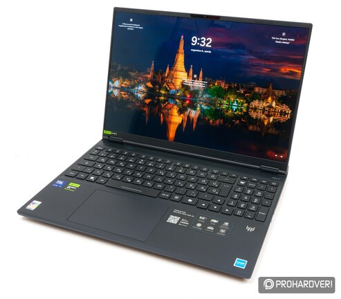

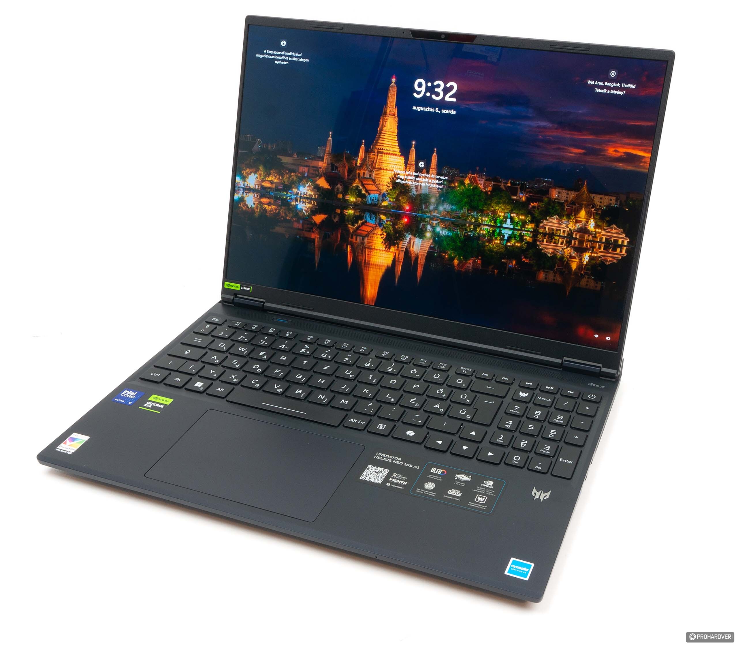

Az Acer kifejezetten játékosoknak szánt Predator gépei között a Helios széria a teljesítményorientált vonalat képviseli: nem annyira hordozható, mint a Tritonok, viszont cserébe erősebb hardverrel is kérhető. Tesztalanyunk a kicsit barátságosabb árú Neo szériába tartozik, és mint AI utótagja is mutatja, különböző AI-szolgálatások helyi futtatására is képes. Ráadásul az S széria tagjaként még egész vékony is lett: az általunk tesztelt Predator Helios Neo 16S AI például csak 20 mm vastag, szemben a klasszikus Neo 16 25 mm-ével. Persze ez azért még nem egy ultrahordozható gép, de az Acer nem is annak szánja, hanem egy erős, játékra vagy multimédiás feladatokra is bevethető, de azért még mobil munkaállomásnak.
Dizájn
A Predatorok egyértelműen a notebookok prémiumkategóriájába tartoznak, és ez a kivitelen is tetten érhető, hiszen szinte teljes egészében alumínium burkolja, minőségi, masszív hatást keltve. A gép összerakása rendben van, nincsenek sorják, illesztési problémák, a gépház nem recseg, nem hajlik. Méretei 356x275x20 mm, tömege pedig 2,7 kg, szóval semmiképpen sem egész napos utazásokra tervezték. A dizájn ugyanakkor egész visszafogott, a szellőzőnyílások nincsenek túlhangsúlyozva, és a billentyűzetet leszámítva egyedül a monitor hátoldalán található Predator logó kapott némi RGB-s világítást, melyet szükség esetén ki is kapcsolhatunk.
Ahogy az a nagyobb méretű gamer notebookoknál gyakori, a monitor zsanérjai nem az alsó rész hátoldalán, hanem annál kicsit előrébb helyezkednek el, így kapunk egy hátra kinyúló „feneket”. A zsanérok működése közepesen jó, a képernyő egy kézzel nyitható és állítható, viszont rázkódásnál nem tudják pozícióban tartani a panelt, az helyzetétől függően vagy becsukódni, vagy hátradőlni kezd. A nyithatóság nem éri el a 180 fokot, csak körülbelül 150 fokra számíthatunk, ami persze a legtöbb felhasználásra bőven elegendő.

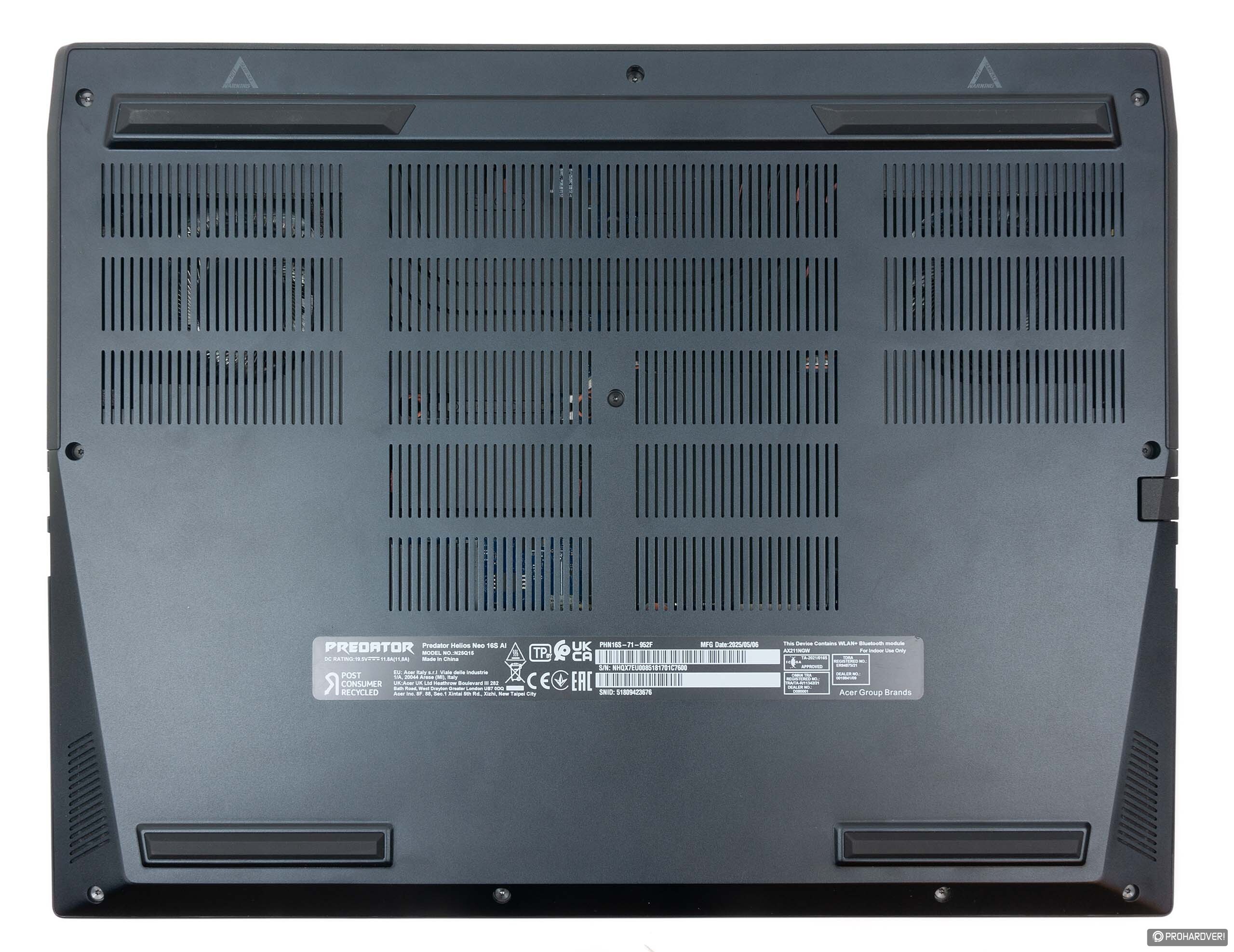

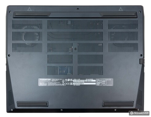

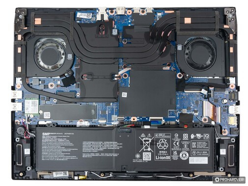

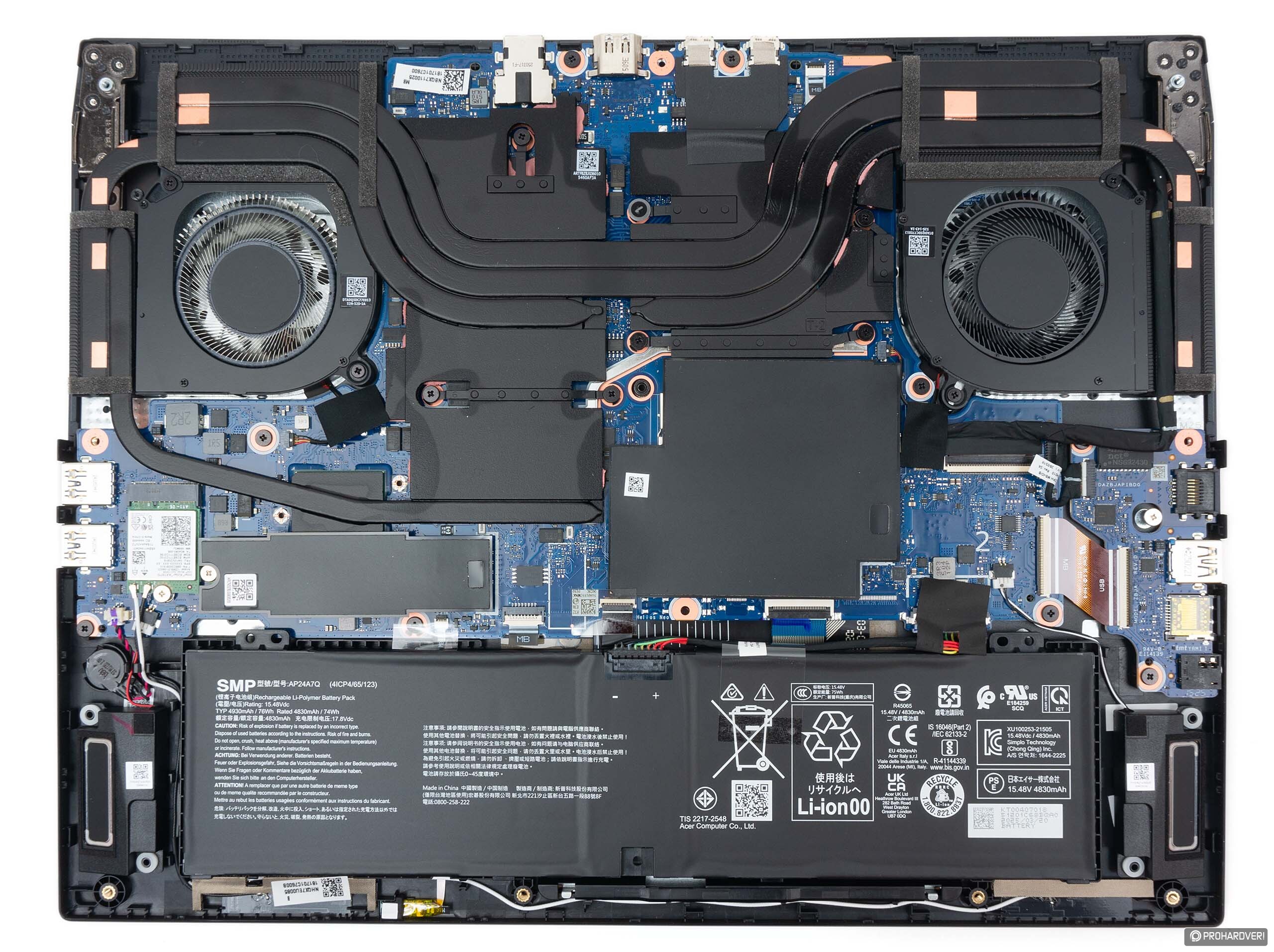

Gépünk alján sok említésre méltó nincs, szerelhetősége és bővíthetősége viszont egész jó: tíz darab TX6-os TORX csavar kioldása után az alsó burkolatot némi feszegetés után eltávolíthatjuk. Alatta egy elég zsúfolt belsőt találunk, mely ugyanakkor nemcsak az SSD cseréjét teszi lehetővé, de a RAM foglalatokhoz is hozzáférünk, így akár a memóriát is bővíthetjük (esetünkben például csak az egyik foglalatban volt modult).

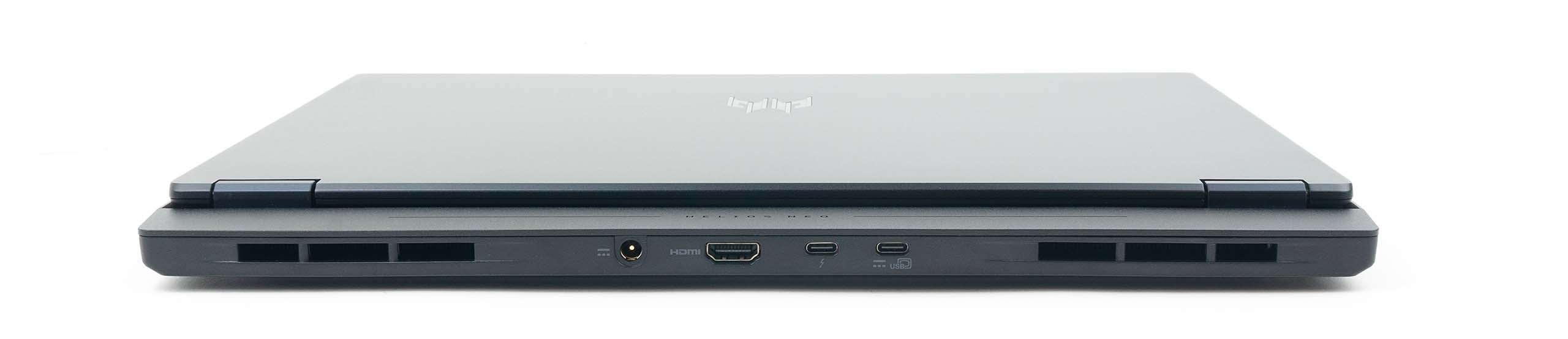

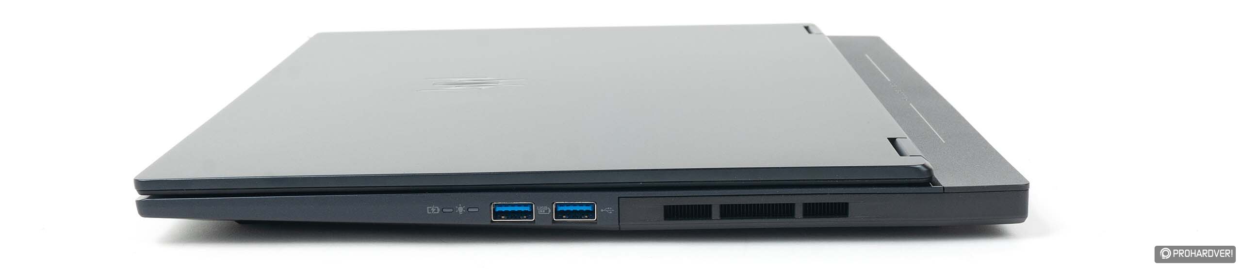

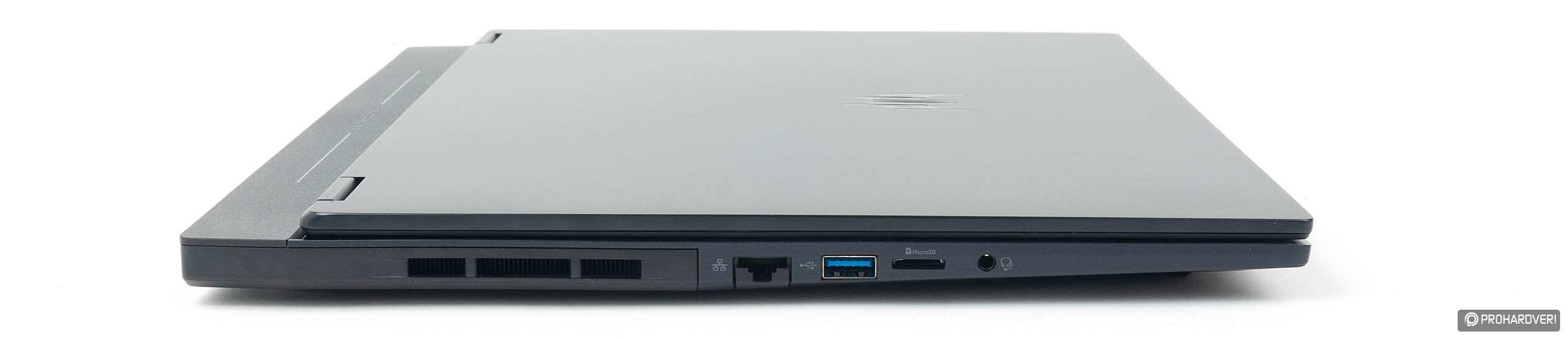

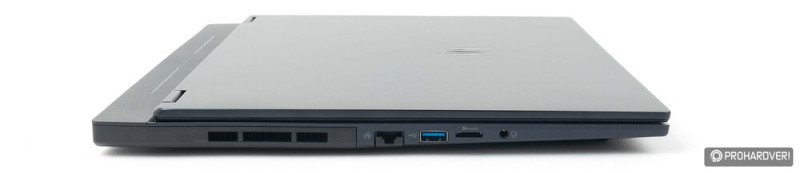

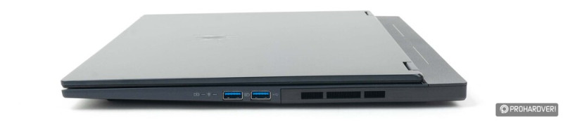

A csatlakozókkal bőkezűen bánt az Acer, ráadásul az elrendezés is jó: nemcsak a két oldalon, de hátul is kapunk portokat, ami egy ilyen, gyakran asztalon, külső monitorra kötött notebooknál kifejezetten jól jön. Jelen esetben itt hátul a tápcsatlakozón kívül egy HDMI-t és két Type-C konnektort találunk. Az utóbbiak közül az egyik egy USB 3.2 Gen 2 interfészt ad, USB-PD-vel és DisplayPorttal, a másik pedig Thunderbolt 4-et, annak minden tudásával. A bal oldalon 3,5 mm-es kombójack, microSD foglalat, egy USB 3.2 Gen 1 Type-A és egy Ethernet port (2.5 GbE), a jobb oldalon pedig két tovább Type-A konnektor kapott helyet, melyek egyike USB 3.2 Gen 2, másika USB 3.2 Gen 1 sebességet kínál.
