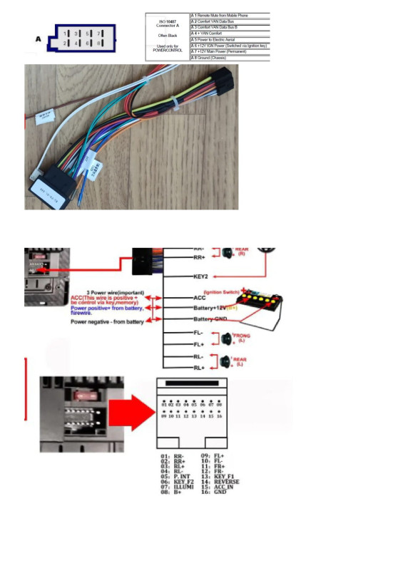

gduck
jones965 #6171 üzenetére
Basszus, mind a két kábel fix 12V volt!
Csak egy kábel volt a csatiban eredetileg a másikat üres volt, én vittem oda fix 12V-ot. Megzavart, hogy a régi rádió lekapcsolt, ha levettem a gyújtást. Az már nem jutott eszembe, hogy utána viszont még be tudtam kapcsolni, gyújtás nélkül is
Javítottam, működik
gduck
Kalamári #6161 üzenetére
Én jelenleg meg pont így telepítettem...
Junsun V1 Plus a fejegység.Ez alapján próbáltam megcsinálni, de sajnos ha a leírás szerint a 7-es lábon adok neki fix 12V-ot, ami a SÁRGA vezetéken a 8-as lábra érkezik, leírás szerint OK. De nem kapcsol ki a fejegység, amikor leveszem a gyújtást. Valakinek ötlet?

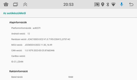

Nekem ugyan ez a problémám már vagy 3-4 honapja dolgozom az ügyön.
most jutottam el odáig hogy a fent emlitett frissítést rátettem és jó volt ... ...egy darabig.
Most találtam egy ujabb frissítést egy Orosz oldalon.
Nézd meg hogy az MCU milyen verzio.
az elsö betü-szám kombinácio számit.
az enyém: MCU : JCCM20.
(mint a fenti képen is látszik)
ehhez keress frissitést ..
[itt az orosz oldal hol lehet MCU frissitéseket találni]
jobb felül keresö, és az MCU verzio.
Remélem sikerült segítenem... -

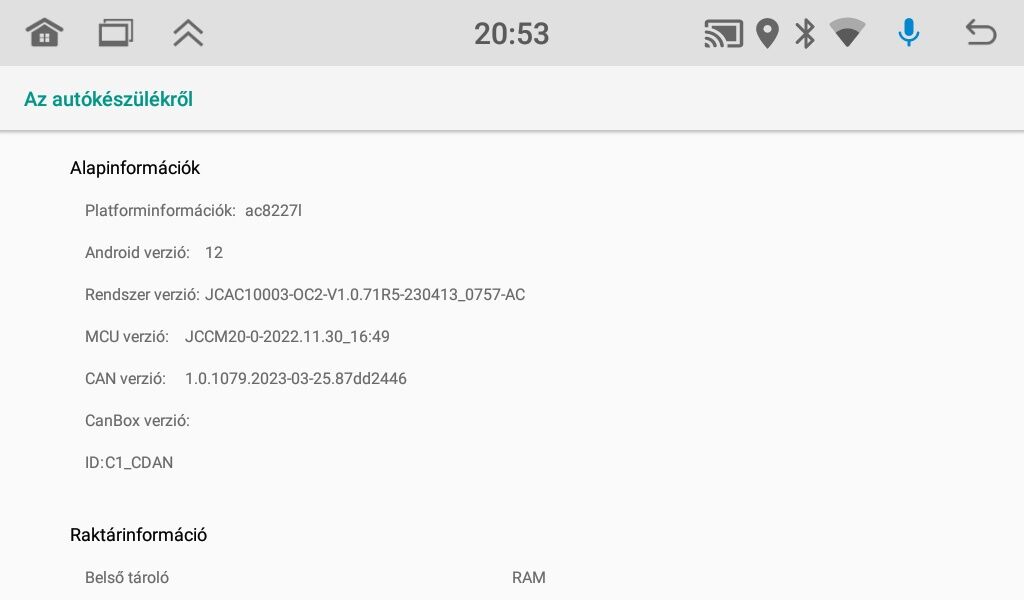

akmo1
Kéréssel, kérdéssel fordulok hozzátok!
Van egy Kinai Androidos fej egység autoba. ami müködik szépen teszi is a dolgát, de nem kapcsolt ki, ha a gyujtást levettem. Tehát az ACC nem müködött. A gyárto (elado) küldött egy MCU frissítést, azt ígérte ezzel meg fog ooldodni a helyzet. Rátettem, de most meg állandóan kikapcsol - ujra bootol, ahányszor a gyujtást leveszem, visszateszem. tehát most sem müködik az ACC.
Azt szeretném kérdezni, hogy hol találom a fájlok között az eredeti MCU szoftvert
(mert ennél még az is jobb), hogyan tudom visszaállítani az eredetire.
Esetleg ha valakinek van hozzá olyan MCU frissítése ami megoldja ezt a helyzetet, nagyon, de nagyon megköszönném!
