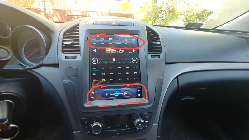

Sziasztok! Tudja valaki hogyan lehetne átméretezni a rendszer felbontását? Egy függőleges kijelzőm van, de a rendszer középen egy négyzetben van. Alul a navigációs gombok helyén eredetileg a klíma felület, hangerő gombok stb volt, de muszáj volt új szoftvert feltennem, ami ezt, valamint a fenti ikonsort eltüntette, így ott most egy fekete sáv van. Van egy szoftverem aminek a felülete kitölti a teljes képernyőt, viszont azon a gombok egy része nem működik, és nem is tudtam tanítani.
Most a fekete sávokkal kellene kezdeni valamit, és a navigációs sávot eltüntetni. Az működhetne hogy egy régi, akár más típusú lauchert és systemuit feltelepítek? Vagy van valamilyen módszer hogy a rendszer felületét módosítsam hogy eltűnjön a felső fekete rész és a navi gombok? Köszönöm a segítséget! -
