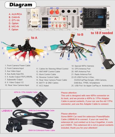

Sziasztok. BMW E39-ben lecseréltem a PX3-as fejet egy MTK pocis tipusspecifikusra. Pár dolog azonban máshogy működik.
Az előző a kulcs kivételekor teljesen kikapcsolta magát. Be volt állítva, hogy 10 perc múlva álljon le. Addig csak a hangot vette le, és a kijelzőt kapcsolta ki, minden szolgáltatás - pl BT - aktív maradt. Az erősítők remotja is a fejről van levéve, azok is aktívak maradtak ugye...
Ez az újabb ha leállítom az autót, és kiveszem a kulcsot, leállít minden szolgáltatást, elveszi az energiát az erősítők kapcsolószáljáról is, tehát úgymond standy-ba megy le, azonban ott is marad. Nem kapcsol ki teljesen "soha". A kulcs elfordításkor csak a logo ugrik fel, majd be van töltve a rendszer, a boootanimáció elő se jön. Magukat az appokat leállítja viszont. Nem tudom ez természetes? Vagy valamit valahova be kellene kötni? Mivel tipusspecifikus, a Quadlockot dugtam rá, így működik.
A kábelekről a képet mellékeltem.
A másik, hogy a rádugott USB Dashcam esetenként amikor indítom az autót nem csatlakozik fel. Ugye maga a kamera vesz fel, de az USB-t ki-be kell húzni, hogy a képernyőn kép is legyen. Ez ezzel a gyors bekapcsolással lehet összefüggésben?A PX3-ban volt külön CAN box, ebben nincs, de van a Factory Settingsben CAN menü. Honnan tudjam, mire kell állítani? Van valami leírás erről valahol?
