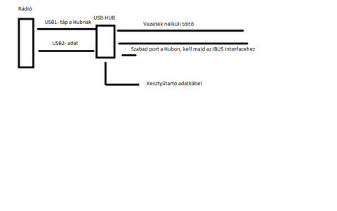

Én nem rég csináltam meg a Qi töltést ... lehet kapni ilyen 12v USB átalakítót ... a szivargyújtóról kap 12v-ot (elég nagy áramot tud felvenni egy ilyen töltő pad, Én nem terhelném a fejegység tápját, valamint kikapcsolom, ha nem használom)
Pld.:
https://www.merkador.hu/Motoros-USB-tolto-12V-/-5V-/-2-1A?gclid=CjwKCAjw4MP5BRBtEiwASfwAL5KIKf1MizIo_WNp8mTR_2ydV2NEqjd4p78feBePMi1YIdzQ6SO8nhoCvfMQAvD_BwEbiztos van olcsóbban is!
kovbandi82
Sziasztok. Szeretnék a kocsiba a vezeték nélküli töltőpadot rakni. Meg is lenne a helye, van egy kis "tálca", ami pont méret, az alá besüllyeszteném. Viszont a fejegységről egy usb hunról adnám neki a tápot, a képen látható elosztásban. Kérdem én, valaki USB hubot valaki használ? Elvben tudja ugye kezelni az Android. Az IBUS interface később lenne beszerelve, de a hely kell neki..
