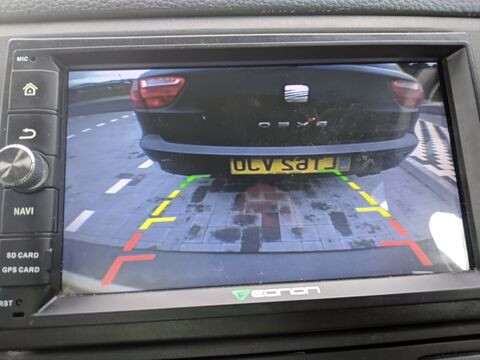

Utólag nem biztos, hogy érdemes volt halszem optikás kamerát venni, mert bár kétségtelenül széles a látószög, a széleken lévő nyújtott kép engem zavar kicsit. Majd lehet, hogy kipróbálom a fejegységgel kapott kamerával, csak nem akaródzik megint lebontani a hátsó ajtó borítását.
A szívás az volt, hogy a bal oldali rendszámtábla világításba kerül a kamera, csakhogy hiába bontottam le a hátsó ajtó borítást, ehhez a világításhoz nem lehet hozzáférni belülről. Így a bal oldali világítástól vakon át kellett húzni a kábelt a jobb oldalra és ott volt egy bevezető. Így látatlanban nehéz elmagyarázni, kicsit szívtam vele. De a nagyobb probléma az volt, hogy első körben nem akartam forrasztani a tolatólámpa vezetékeire, így késes leágazóval próbáltam megoldani, de a 12V nem akart megjelenni a vezeték végén. Szóval újra szét kellett kötni mindenhol és forrasztás lett a vége.

Tegnap bekötöttem a tolatókamerát is (KIA Ceed JD kombi), némi szívás volt vele, de a végeredmény szerintem nagyon jó lett.
