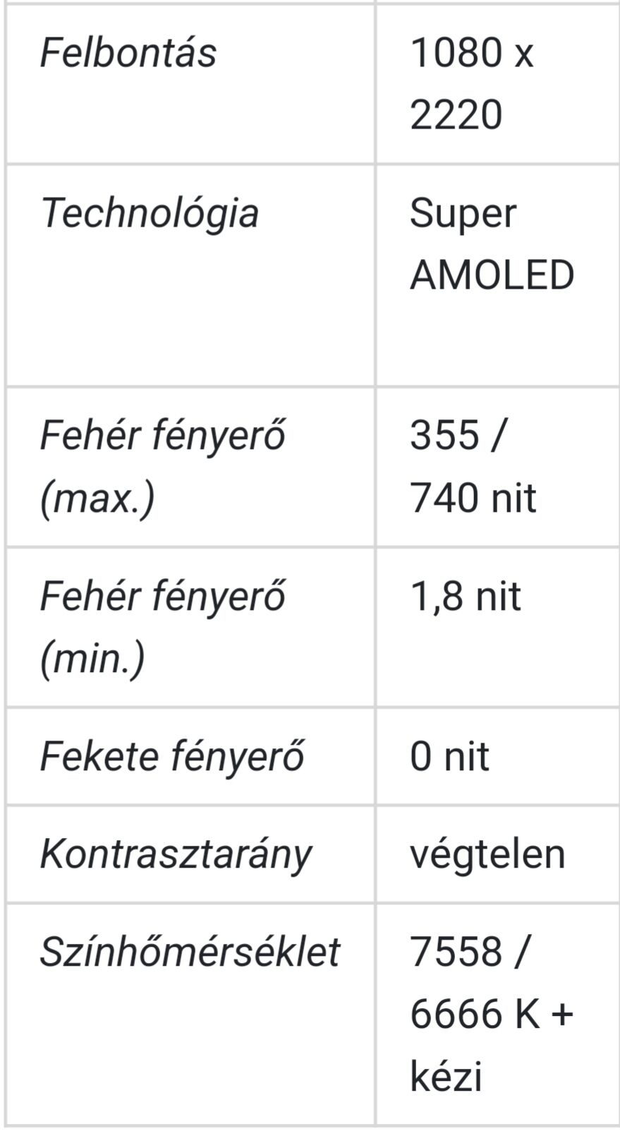

DrDobos #41427 üzenetére
A kisebbik érték a manuálisan beállítható maximális fényerő értéke. A nagyobbik pedig az automatikus fényerő állítás maximális értéke. Amikor a napfényben láthatóságról beszélnek, tesztelnek, akkor rendszerint az automatikus állítás magasabb értékét értik.
Látszik az AMOLED a normál használathoz képest jóval nagyobb fényerőn is tud működni, ami viszont hamar tönkretenné. Ezért engedik csak automatán használni a nagy fényerőt.
DrDobos
A fehér fényerő megértéséhez szeretnek segitseget kerni. A fo ok, hogy valószínűleg SAmoled-ről IPS LCD-re váltok. Nem szeretnek abba a hibaba esni, hogy napfenyben nem latom majd a kijelzőt. Gondolom ez a feher fenyerotol fugg?!. Belinkelem a ket telefon adatait e teren
[IPS] [SAMOLED]
Feher fenyero: IPS : 505/625 (miert van ket ertek megadva?)
SAMOLED: 355/740Tudtok segiteni?
Elore is köszi
