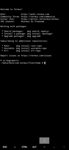

crok
Archttila #42214 üzenetére
Hát az a parancs se jó úgy, mert először is ha egy sorba akarod írni akkor
su -c bugreportz
, a leírásban is az van hogysu
és aztánbugreportz

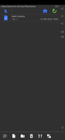

és utána szüttyög majd utána mondja merre teszi (de nem ode ahol most vagy (kép), mert ez a termux helyi home-ja) de én nem ajánlom a termux-ot erre, ConnectBot (lokálisan a telefonon is ad terminált) vagy a másik jól bevált a Terminal Emulator: majd' minden Android terminal emulator ősatyja.Aztán: SIM.. pontosan ezt akarom megnézni, mert az egyik tippem a modem.
