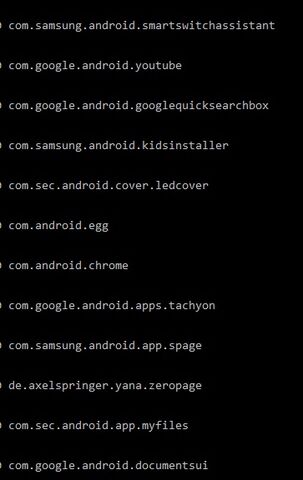

Szerintem a DocumentsUI lesz a ludas mert azzal tallózná be, azt ne tiltsd le.

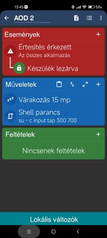

Szerintem innentől lesz ez tisztán Macrodroid topik kérdés bár látom ott már aktív vagy ezügyben - esetleg
input keyevent
-el nyomj meg egy gombot, mondjuk a power gombot egyszer:adb shell input keyevent 26
vagyis ha MacroDroid és root akkor su -c input keyevent 26 -
crok
ADB-vel lehet szimulálni érintést, akár swipe-et is,
szerintem mennie kell zárt képernyőn is:adb shell input tap x y
adb shell input swipe x1 y1 x2 y2 [swipe végrehajtási ideje millisec-ben]
X és Y jelöli az érintés(ek) helyét (vagy a mozgás végét).
Ha pl. automatizálóval csinálod és root-al parancsot adatnál ki:su -c input tap x y
su -c input swipe x1 y1 x2 y2 [swipe végrehajtási ideje millisec-ben]
