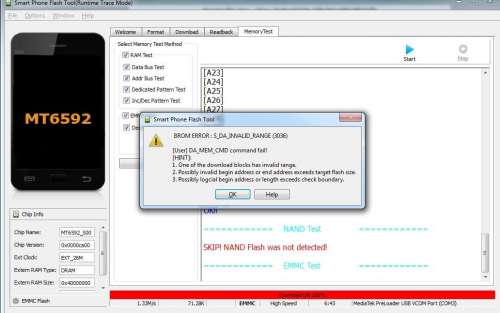

Szerintem is le lehet gyalulni, csak legyen full readback és "FT-nek emészthető" preloader. Mert utóbbit az FT readback nem tud, csak azt a 6MB-os preloader partíciót egyben. Az MTK Droid meg flesselhető preloadert (119 kB) gyárt átalakítás után a preloader és dsp-ből (2048 kB).

Az auto formatnál még meg lehet adni, hogy kihagyja a preloadert. A többit darálja, az már szentigaz.

A 3-as flash Toolt régen használtam, az 5-ös biztosan nem fog formázni olyat, amit nem látsz az ablakban.
És itt ugye csak Format All van, ami NEM vonatkozik minden blokkeszköz szakaszra, ahogy ki is próbáltam.Azt gondolom, hogy mikor az ember ilyen mókolásokra kényszerül, akkor általában már megvan a baj.

Mellesleg a kedvedért kipróbáltam, ez sem bántja azokat a partíciókat, amik nem látszanak (vagyis az ALL kizárólag az ablakban látszódó szakaszokra vonatkozik), tehát ezzel sem lehet pl. az nvram-ot törölni. Az viszont már nem óhajtom kipróbálni, hogy format+download módban egy teljesen idegen FW-t megpróbálva jön-e a PMT changed üzenet (szerintem igen), vagy simán formáz a scatternek megfelelelően és így persze el lehet küldeni az nvramot is.A helyzet ugyanaz, ha nem megfelelő a preloader, akkor tönkrevágtad. A szoftver helyetted nem tudja eldönteni, hogy jó-e, vagy sem. Ne felejtsük el, végül is ez a szoftver a flash irására/olvasására készült, a kedves felhasználó felelőssége, hogy mit akar ráerőltetni.

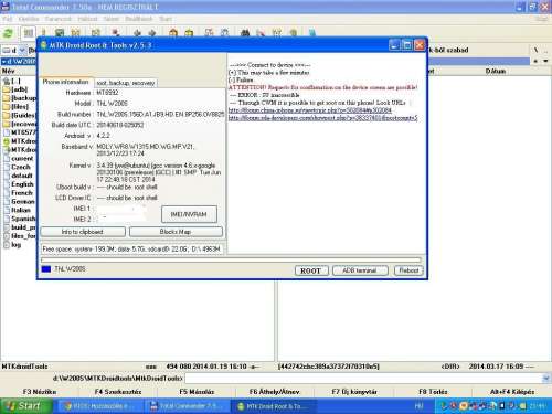

6582-es telefonon is megy, 6592-vel teszteltem és sikerült.
KTU
ZP700 és épp van 2db
Most megy vissza rá a 4.2.2 CWM mentés, ahogy jött, így van is IMEI.
Készítek róla MTKDroidTools mentést, majd a másik ZP700 4.2.2 MTKDroidTools mentésből átmásolom és felülírom a:
secro.img
nodl_protect_s.ext4.tar
nodl_protect_s.ext4.img
nodl_protect_f.ext4.tar
nodl_protect_f.ext4.imgEddig jó?

Tényleg, a protect_s és protect_f partíciókat is át kellett volna húzni.
Valahol valaki már biztosan leírta, és mintha nekem is rémlett volna már, mi is van pontosan az NVRAM, PROTECT_S és PROTECT_F partíciókon...Kösz Cappa, most olvastam. Sosem fogom megjegyezni azt, hogy blokkeszköz-szakasz

Sima fájlmásolgatással biztosan nem fogod helyretenni, mivel azok ott csak látszólag fájlok.
Egy működő rendszer NVRAM tartalmát elvileg rá lehet húzni, de a saját IMEI-t azonnal vissza is kell írni valamivel, mert ha így bootolod be, akkor azonnali IMEI tiltás lesz, mivel két külön készülék ugyanazzal az IMEI-vel próbál bejelentkezni.

Belenéztem és van benne egy fájl, amit át is másoltam az enyémből, beillesztettem meg is van, de akkor sincs IMEI.
