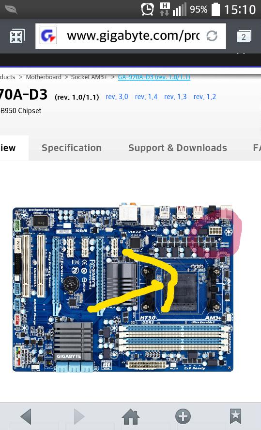

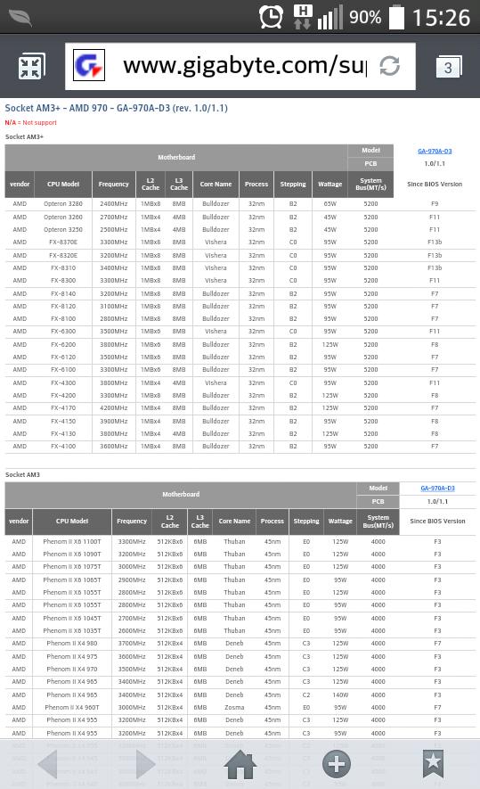

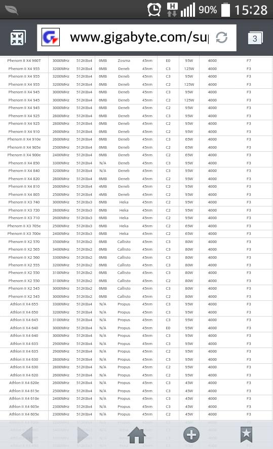

katt777
Sarkadi #53968 üzenetére
Hát, ASUS-okon lehet látatlanban frissíteni, GB-nál sztem nem.
