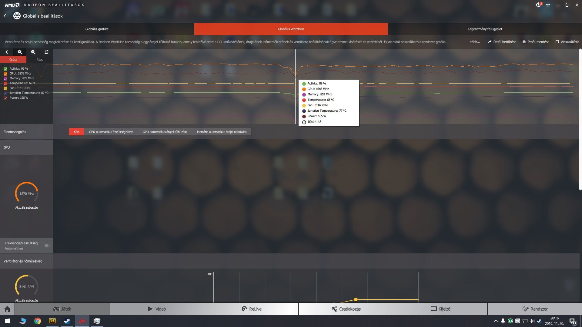

Sapphire 5700 XT Pulse kártyám van (teljesen gyári beállításokon).
Terhelés alatt (PUBG) a memória hőmérséklete 90-94 °C között van. (A GPU 70 fok környékén.)
Elfogadható ez vagy túl magas? -

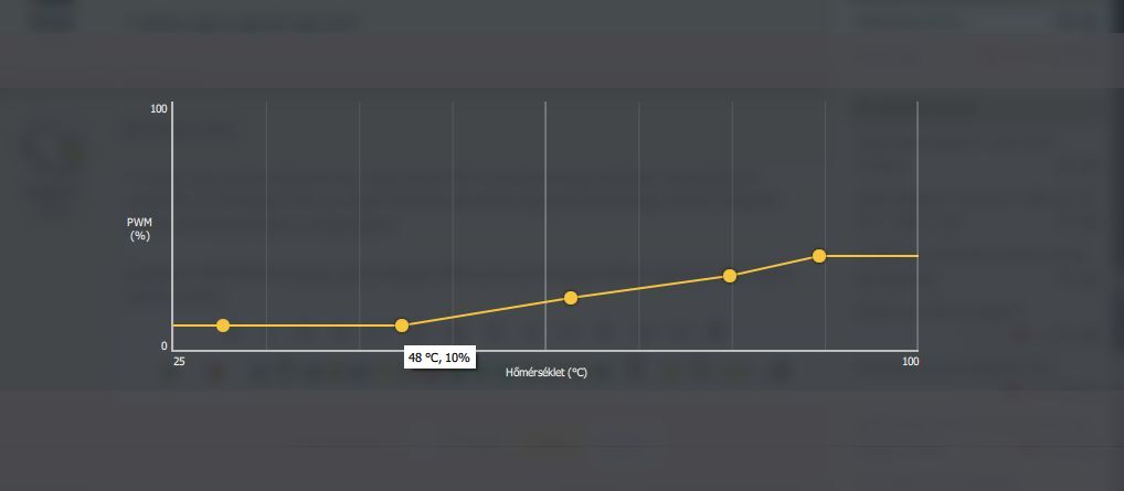

Az alap venti görbe elég furcsa, csak annyit kell csinálnod hogy átrakod manuálisra a vezérlést, és leviszed 10%-ra, olyan hő fokig ameddig úgy gondolod hogy neked megfelel. Nálam 48 foknál kezdi el felpörgetni.
Alapból 1100 RPM-et pörög, így leviheted 700-ra, és nem fogod hallani, hacsak nem rakod mellé a füled.
